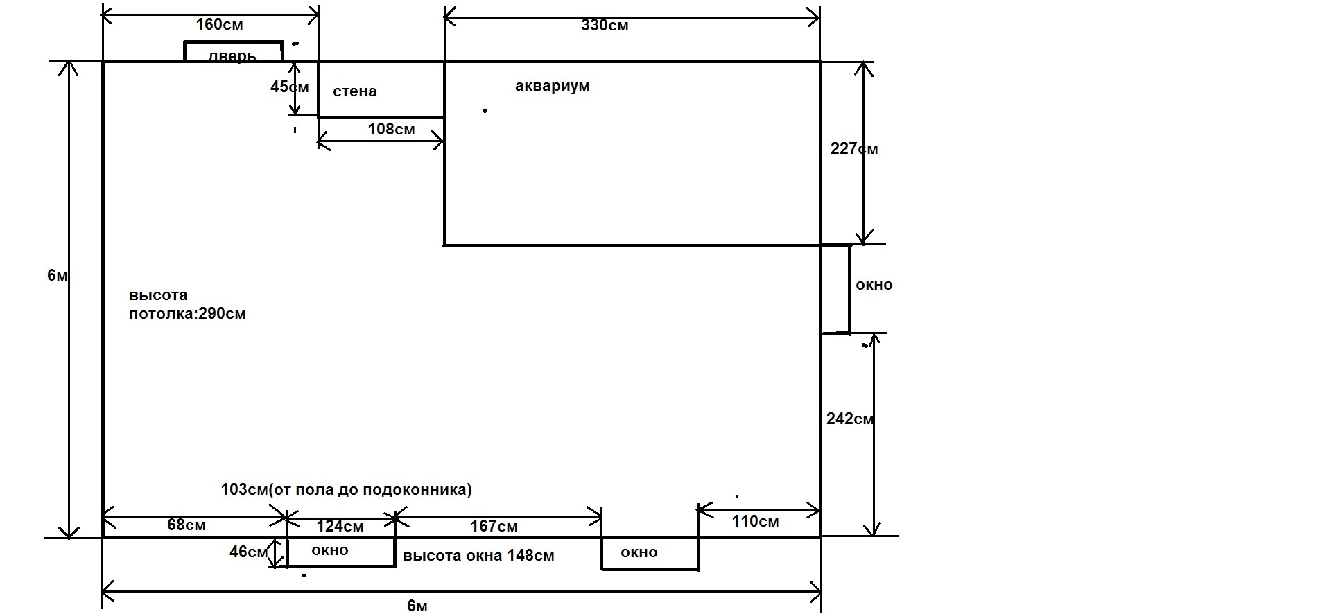

Здравствуйте,имеется комната с капитальными стенами,36кв.м,планирую создать там студию звукозаписи,прошу квалифицированной консультации,исходя из опыта хотел сделать каркас по всему периметру из бруса(секционно),мин.вата,иглопробивной ковролин,расположить в контрольной комнате ловушки по углам,потолок,стены.пол думал сделать из "Элемент Пола" с прослойкой из керамзита мелкой фракции 0,5 млм,окна хочу закрыть блоками съемными,выполненные по такой же схеме как стены,ну как то так....=)
расположение аквариума предварительное,его еще там нет!
студия проект3.jpg (122.01 KiB) Viewed 5442 times

Postby Андрей Смирнов » 18 Jul 2012, 08:49
Сами задаете вопросы и сами же на них отвечаете
Трудно что-либо советовать насчет того, как вписать аквариум в домашнюю студию :)
Тем не менее, описанные мероприятия вполне разумны. Я бы только заменил иглопробивной ковролин, ковролином на резиновой основе. Это гораздо более эффективно для коррекции низких частот и будет существенно меньше переглушивать комнату на СЧ/ВЧ.
