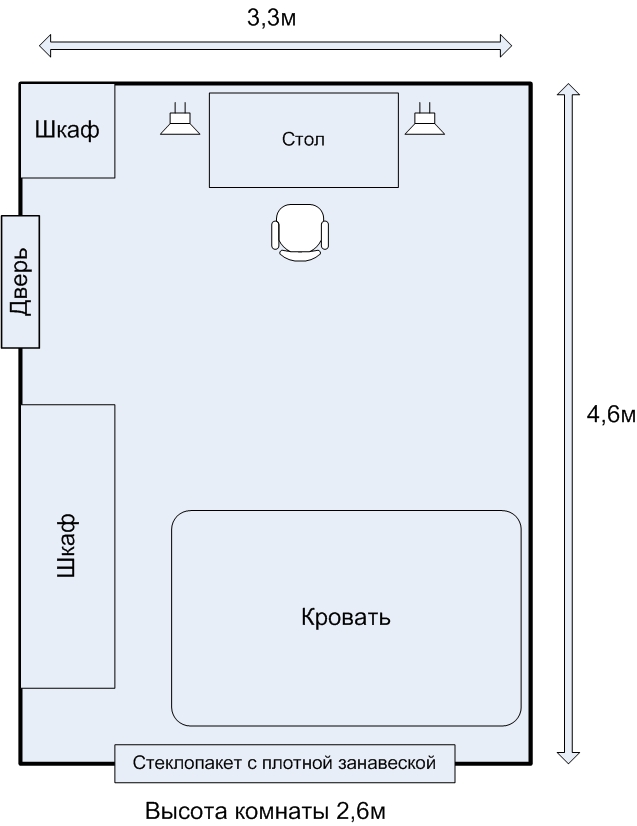

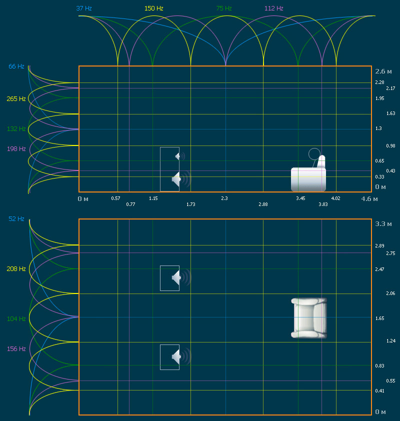

К сообщению прикрепил общий план своей комнаты и скриншот из калькулятора модов.
Прочитал приличное количество статей и обсуждений на форумах по этой теме, но как-то в голове не сложилось =\
Подскажите пожалуйста какие мне следует предпринять шаги по борьбе с сильным гулом на низких частотах?
Поигрался с эквалайзером и выяснил, что если выключить диапазон 125-250гц - гул исчезает совсем, все становится идеально, если не считать отсутствия звуков на этой частоте ))).
Гул достаточно сильный и слышен из любой точки моей комнаты, кроме дверного проема. Если встать в него - гула почти нет, но жить в дверном проеме мне не понравилось.
Немного информации:
Колонки - омниполярные напольники.
Шкафы из ДСП, без стекла.
Кровать низкая (не диван со спинкой).
На полу ламинат.
Что я не смогу сделать:
Добавить/убрать больше мебели, ковры, выдвинуть колонки от стены и переехать жить в центр комнаты.
Что я пробовал (и это не дало никакого эффекта):
Выдвигать колонки на метр от задней стены, ставить колонки вдоль длинной стены, кидать во все углы тысячи одеял и подушек (по совету с другого форума), крутить колонки вокруг их оси.
В теории я не против городить всякие конструкции на потолке типа auralex space array, обклеивать стены какими-нибудь уже готовыми панелями или даже пилить басовые ловушки из стекловолокна (если этот материал не так вреден для здоровья, как о нем пишут).
Но я не знаю в какую сторону двигаться.

сейчас прогнал свип 10-300 и выделил частоты, которые выпирают ощутимее других:
заметное гудение: 280, 220
адское гудение: 270, 130
потом подложил под колонки книжек и поднял их на 14см.
гудящие частоты сместились:
заметное гудение: 190, 120
адское гудиение: 270 (но заметно тише, чем оно было без подкладки)

Если одна из частот (например 270 Гц) обладает ярко выраженным окрашивающим звук воздействием на комнату, то логично было бы использовать НЧ поглотители, настроенные на эту частоту.

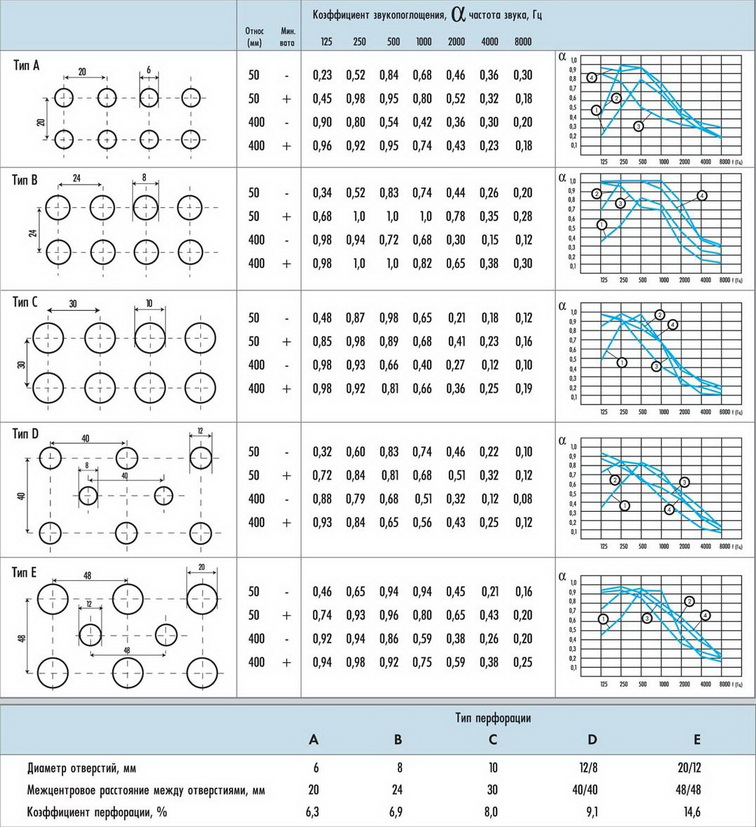

Применение плит ППГЗ в данных условиях вполне обосновано. Но надо учесть зависимость поглощения от глубины каркаса. Для эффективной борьбы с модами на частотах 250-500 Гц указанный вариант подходит. Для поглощения более низких частот следует увеличивать глубину каркаса до 100-200-300-400 мм.

спасибо за ответ и за графики.
я думаю, что могу сделать перфорированные плиты типа C из массива сосны. получится дешевле и симпатичнее, чем покупать готовые из гипсокартона.
