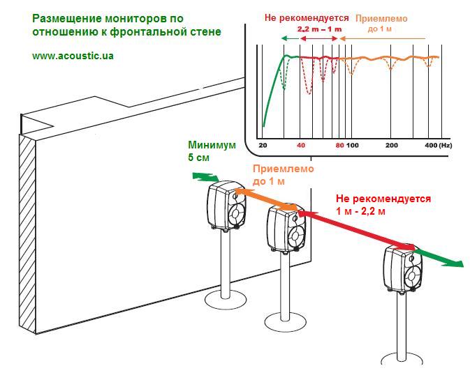

Здравствуйте Андрей!
Подскажите пожалуйста минимальные расстояния расстановки студийных мониторов от стен? Некоторые статьи говорят: 30-40 см от стены и треугольник 1.2-1,5 м. между мониторами и слушателем... У вас на форуме вы пишите что от стены можно ставить от 5 см. до 1м.. У меня мониторы с фазоинвертором сзади - какое минимальное расстояние от стен можно сделать? И это расстояние от тыловой или фронтальной стенки монитора?
Спасибо большое заранее.

Одного идеального варианта расстановки студийных мониторов не существует. Различные подходы имеют положительные и отрицательные стороны.
В первую очередь необходимо следовать рекомендациям производителя мониторов. Разные производители могут давать различные рекомендации.
В общем случае отраженный от стен звук взаимодействует с прямым звуком мониторов. На некоторых частотах звуки складываются в фазе или противофазе, что приводит к образованию пиков и провалов на АЧХ.
Частота пиков и провалов зависит от расстояния между монитором и стеной.
Мониторы следует устанавливать так, чтобы пики и провалы были или ниже 40 Гц или выше 300-400 Гц.
В крайнем случае можно применить дополнительный сабвуфер для выравнивания нежелательных провалов АЧХ.
Расположение мониторов в студии.JPG (44.61 KiB) Viewed 6906 times

А расстояние между стеной и мониторами измеряется от передней панели мониторов? И применяется ли эта формула к боковым стенам относительно мониторов?

Это касается любых стен.
