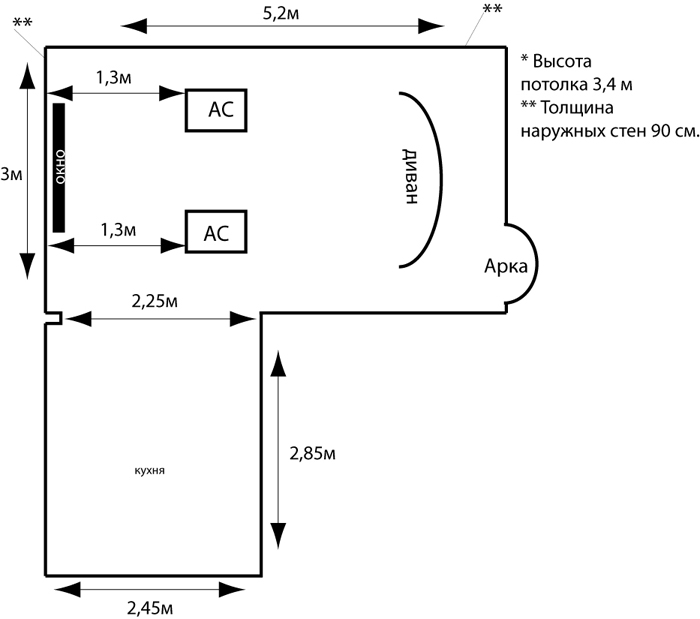

Имеется квартира студия. Предполагается прослушивание музыки. Проблема заключается в гудении на низах, а также звонкость. В комнате есть эхо. Мебели минимум. Стоит плазма на массивной стеклянной подставке, и кожаный диван. Планируется журнальный столик.

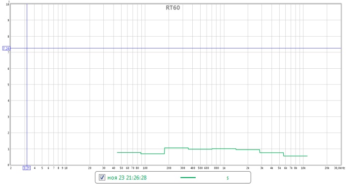

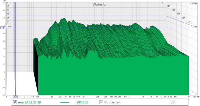

Сделал в комнате замеры. Скажу сразу, что делал обычным компьютерным микрофоном.
Выкладываю замеры. Если что не так, не судите строго :)
план квартиры.jpg (110.16 KiB) Viewed 23688 times

Не думаю, что в данном случае необходимы специальные акустические устройства, вернее не они нужны в первую очередь.
У Вас ведь не комната прослушивания, а жилая комната, да ещё соединенная с кухней, а за аркой, как я предполагаю, еще одна комната без двери.
В этом случае получается два присоединенных объема со своими собственными резонансами, которые очень сильно и непредсказуемо искажают звуковое поле. Кроме того, минимализм интерьера приводит к высокой гулкости помещения, т.е. большому времени реверберации и образованию эффекта порхающего эха.
С такими комнатами сложной формы очень трудно работать, неблагодарное это дело :)
В данном случае необходимо бороться с самыми явными акустическими дефектами, в первую очередь с гулкостью.
Может помочь укладка ковролина (тип не имеет значения), устройство подвесного акустического потолка (тип зависит от бюджета и требуемого дизайна, что необходимо согласовывать с женой :) ), дополнительные звукопоглощающие панели на стенах, желательно добавить мебели и элементов интерьера, полезны будут открытые стеллажи или книжные полки, также рекомендованы тяжелые шторы.
Разработка специального дорогостоящего акустического проекта не будет полезной, поэтому не стоит о нем даже и думать :)
По графикам никаких конкретных выводов сделать невозможно.

А что касается графиков, чего-то нехватает? Или что-то сделано некорректно?

Графики представлены не совсем правильно, да и микрофон компа имеет неравномерность на НЧ, сопоставимую с неравномерностью АЧХ из-за комнатных резонансов.
