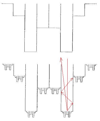

Добрый день! Готовлюсь к изготовлению диффузера, появились вопросы.
1. Возможно-ли увеличить рабочий диапазон диффузера за счёт того, что каждая ячейка будет сделана в качестве более мелкого диффузера? Таким образом можно получить 3 диффузера в одном. Например берём за проектную частоту 80Гц - ширина ячейки получается ~59см. Эту ячейку разбиваем на 7 частей, получаем ячейку ~8см с учётом прегородок - рабочая частота получается около 600Гц. В каждой ячейке фрезеруем прорези 0,7см - получаем частоту 7000Гц. Возможен-ли такой подход? Как повлияет на работу диффузора то что дно каждой ячейки становится не плоским в результате преобразования его в более мелкий диффузор? От какой части этого более мелкого диффузера считать глубину ячейки для диффузера более крупного?
2. Задуманный мной диффузер не помещается в комнату - 7 секций будут занимать 4.2м. Возможно-ли отказаться от одной из секций и как это скажется на работе диффузера?
Заранее спасибо! Надеюсь, всё понятно изложил))
DChuvelev
Joined: 01 Jun 2011, 10:34
Postby Андрей Смирнов » 02 Jun 2011, 10:44
описанный подход является стандарным в студийной практике.
При этом получается девайс, построенный по принципу фрактала.
Рабочий диапазон такого диффузора действительно существенно шире.
Но необходимо принимать во внимание, что размещение меньшего диффузора на дне большего может быть неэффективным, при большой глубине ячейки. Диаграмма рассеяния диффузора Шредера цилиндрическая и большая часть звуковой энергии будет не рассеиваться в пространстве, а перенаправляться на стенки ячейки большего диффузора и постепенно поглощаться.
На рисунке я показал геометрию отражения звука от фрактального дна диффузора Шредера.
Если строить диффузор 7-го порядка, то необходимо использовать как минимум все 7 секций. Не думаю, что имеет смысл строить фрактал более чем с двумя элементами разного размера. В обычной жилой комнате желаемый эффект все-равно не будет достигнут.
