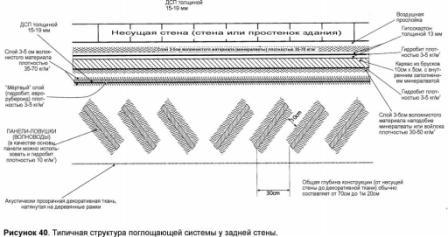

1. Подскажите,пожалуйста,этот рисунок,с указанными размерами,предназначен для комнаты 6х5х3?

2. Есть ли другие решения,не отнимающие у стены 70- 120см?

Postby Андрей Смирнов » 27 Mar 2011, 18:12
Привет, картинка из книжки Ньюэлла это всего лишь один из подходов к акустической отделке студии. В студийной практике таких подходов десятки и какой выбрать решается индивидуально в каждом конкретном случае.
Говорить о планировке студийного комплекса и тем более о мероприятиях по звукоизоляции без плана и исходных данных невозможно.

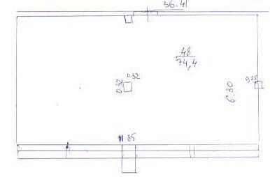

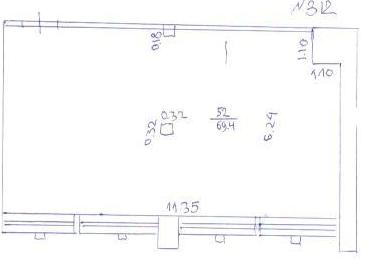

Postby Наблюдатель » 28 Mar 2011, 14:48
Сейчас стоит задача выбрать помещение.
Либо остаться в том где находились 2этаж (рис1),либо съёхать на этаж верх(рис2).
Вариант переезда рассматриваю для избавления от шума сверху(находясь на 2м э
таже ,очень слышно как репетируют сверху вок.коллективы,топают ногами танцоры),но зато там по коридорам дети чаще бегают.Ещё на этом этаже дух.орк-р репетирует, да и помещение меньше по размерам. Зато входная группа находится с краю,что удобней для планировки под студию.А в нынешнем помещении вход.группа по середине.
Какое помещение выбрать?
В студии планируется контр.комната, тон-зал(для записи барабанов и небольших муз.коллективов)+ вокальная,складик небольшой и что-то вроде офиса или приёмной(или комнаты отдыха)
Кстати,забал добавить 3й этаж дворца- последний. На крыше есть антенны сотов.связи. Может ли это помешать?
рис2
план помещ 2.JPG (7.96 KiB) Viewed 21820 times
рис1
план помещ1.JPG (7.24 KiB) Viewed 21820 times
Наблюдатель

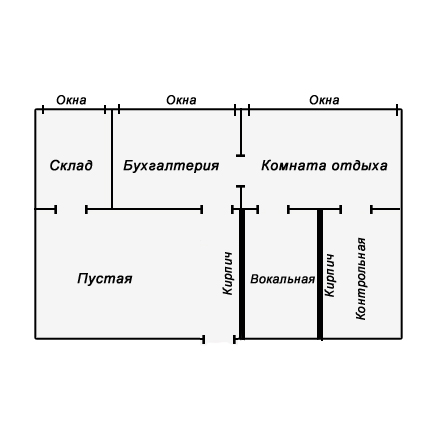

А вот план помещения в том виде,в котором сейчас находится. Все перегородки из гипсокартона,за исключением контура самого помещения и тех мест,где подписано что кирпич.
как есть сейчас .jpg (38.86 KiB) Viewed 21816 times

Postby Андрей Смирнов » 28 Mar 2011, 23:10
Помещение большое и в нем можно сделать практически все, что хочешь. Капитальных стен нет, поэтому можно "рисовать" план с нуля. Но как я понимаю, проблема только в ограничениях, накладываемых архитектурой здания и его владельцем. Но без понимания этого ничего планировать нельзя.

Postby Андрей Смирнов » 29 Mar 2011, 09:15
Поскольку труднее всего бороться с ударным шумом сверху, то лучше выбрать вышерасположенное помещение
