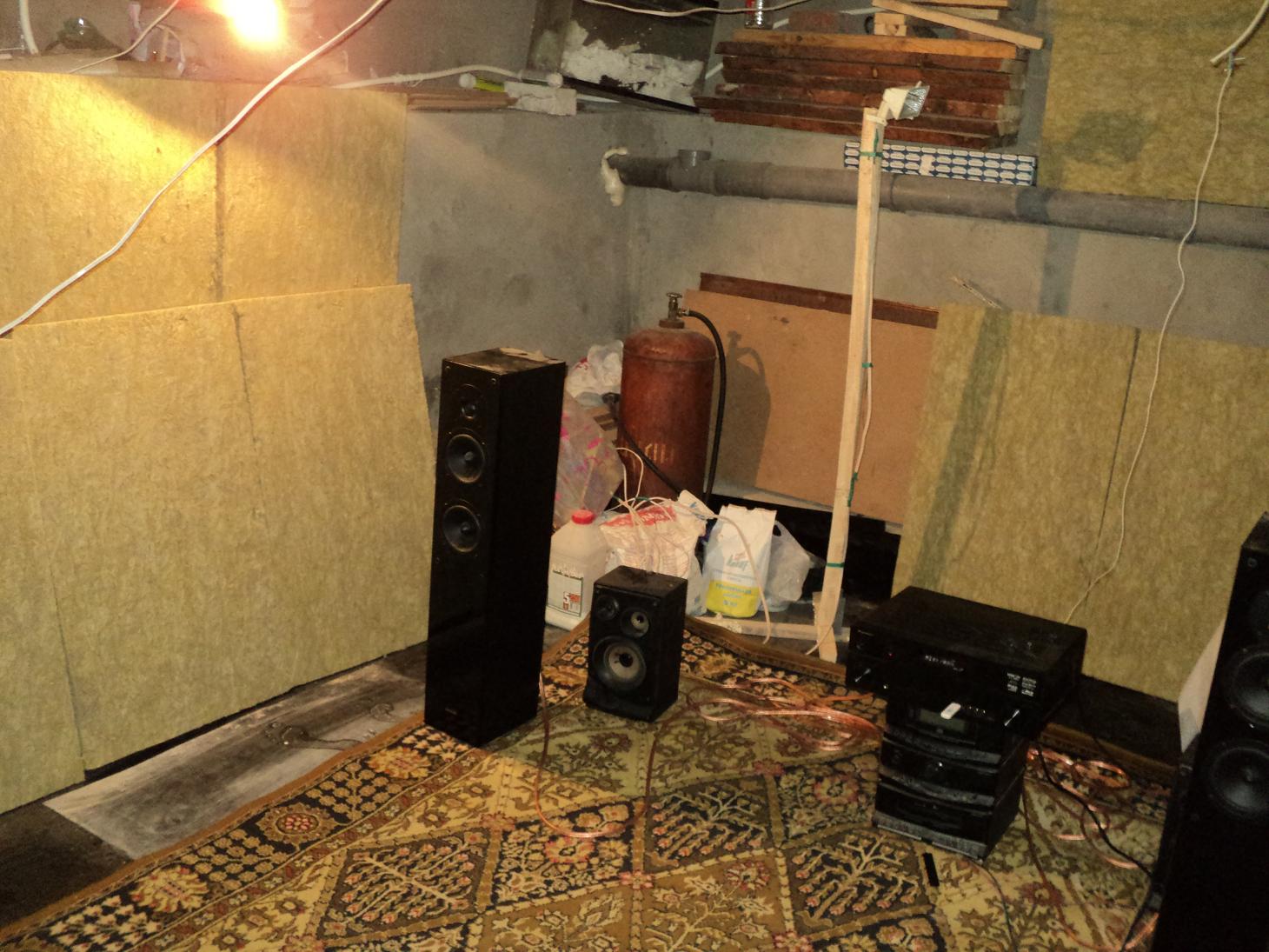

Доброе время суток.
"Заболел" темой нормальной акустики в собственном доме, и как обычно "загорелся в ... лед" и решил за праздники попробывать что то соорудить.
Итак:
В подвале стало помещение 3.6х5.2 исключительно под ДК и КДП проблема вся в высоте - h=200см (пол сьест еще минимум 2-3см).
За три "выходных" дня успел немногое... но предварительный образ начал вырисовываться.
Обьемно-планировочное решение комнаты: 2,5 стены монолит 400мм - наружние, 1 стена кирпич 380мм - тыловая, и 0.5 стены (там где дверь) каркасная: 2слоя ГКЛ + мин.вата роквул акустик баттс -50мм, на мет.каркасе 100мм, и пока не обшитая со сторой стороны (планируется тоже 2 слоя КГЛ). Пол - примерно 100мм бетона, по бетоны вуполнил гидроизоляцию, планируется сделать наливные полы (2-3см) и хотелось бы все. Временно на пол положил ковер. Перекритие - деревянные балки, пространство заполнено рулонной ватой - 150мм. подшито ГКЛ -1слой (все упирается в высоту....).

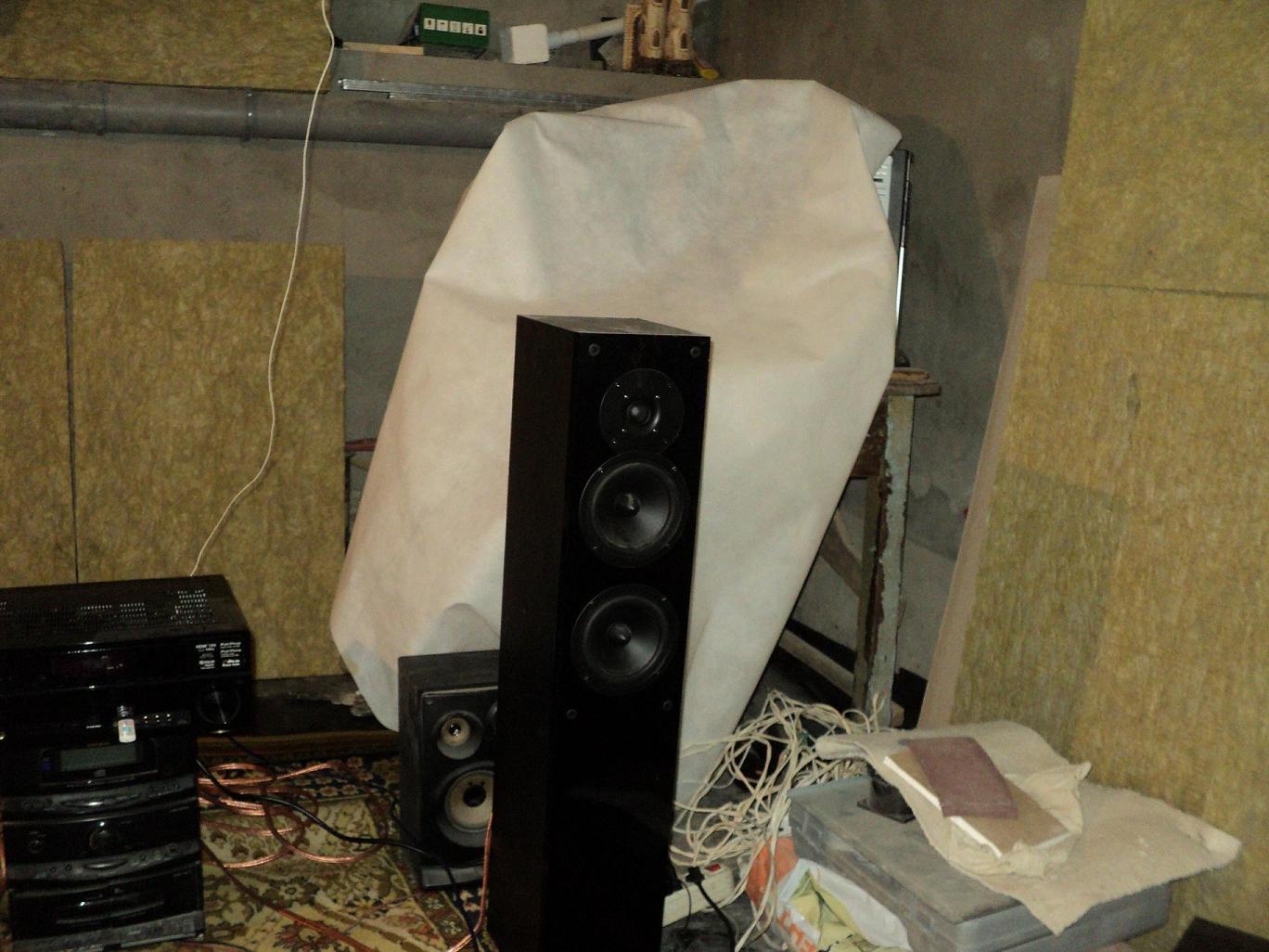

"Акустика помещения" - расставил 2 упаковки Роквула акустик баттс на площадках ранних отражениях.
Вывод: уже сейчас я ОЧЕНЬ доволен результатом, появился четкий бас, высокие частоты и т.д. саб убавлен почти на минимум... эха нет.
Хотелось бы задать пару вопросов по облагораживанию данной акустической обработки.
Не хочется вкладывать солидные деньги в акуст.обработку данного помещения, хотя...... но пока нет это точно.
1. Насколько я понял роквул акуст.баттс является поглотителем высоких и средних частот, его нужно закрепить на стенах и обтянуть полотном спанбонд. Верно? как его можно покрасить? в продаже встречал только белый.
2. Нужно ли делать зазор между ватой и этим полотном.

при такой маленькой высоте предсказывать результат любых мероприятий дело неблагодарное. Данное помещение можно обрабатывать только методом проб и ошибок. Если в принципе результат от использования одной только минеральной ваты устраивает, то возможно на этом и можно остановиться.
Спанбонд нужен только для предотвращения эмиссии базальтовых волокон. Поверх плиты минваты можно декорировать любой рыхлой продуваемой тканью, например, льняной.

Вопрос про зазор остался, нужен он там или нет? (между ватой и полотном).

и еще вопрос, какой плотностью должен быть спанбонд?
60гр/м2 вроде самая большая плотность.

Между ватой и полотном воздушный зазор совершенно не нужен. Плотность спанбонда может быть в пределах 25-50 г/кв.м.
