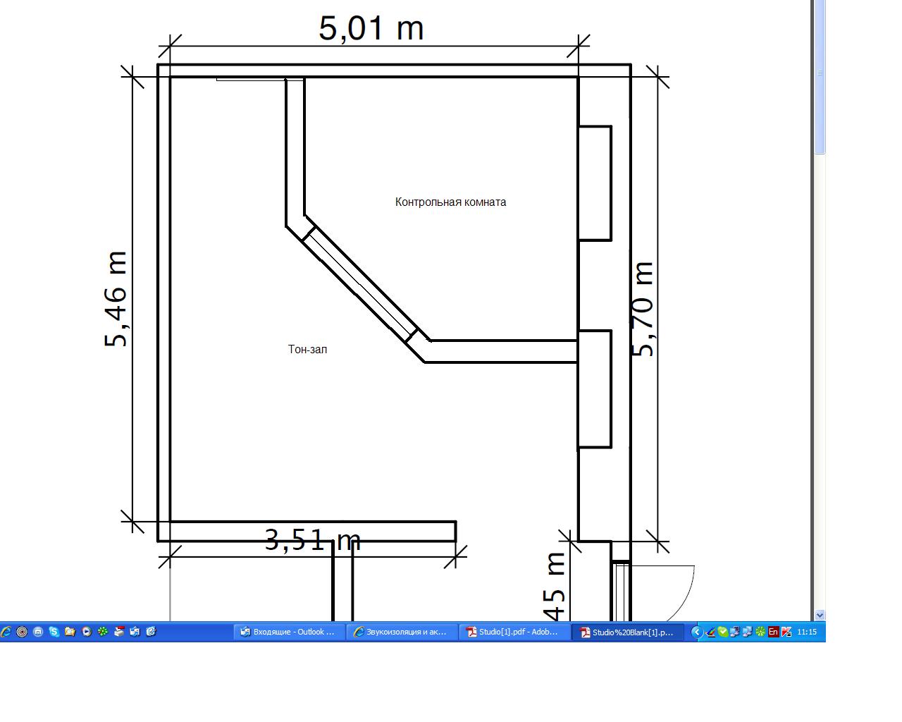

Здравствуйте.
Есть подвальное помещение с высотой потолка 2,40 м (план во вложенном файле). Планируется небольшая студия (контрольная комната и комната записи). Хотелось бы попросить дать рекомендации по размещению акустики, контрольной комнаты и комнаты записи. Я попробовал накидать свой проект, но есть сомнения в правильности размещения всего выше перечисленного (план есть во вложенном файле). Имеет ли он право на существование. Если да, то что исправить, какие акустические приемы применить, ловушки и т.д.. Если нет, то нет)))))
Стены бетон, влажность, окон нет, нет ни вытяжки ни кондиционирования (естественно планируются).
Хотелось бы конечно узнать побольше тонкостей, какой лучше пол и в контроле и в будке, какой потолок, чем оббить, сколько потеряется в пространстве, из чего делать будку, что повесить за мониторы… много чего хочется узнать в контексте данного проекта) хотя такую инфу и так можно найти.
Самое главное это конечно размещение составляющих.
Заранее спасибо.

ты ставишь глобальные вопросы по строительству студии. В рамках форума можно обсуждать только некоторые аспекты и давать рекомендации.
Касательно планировки могу сказать, что более рациональным будет поменять местами назанчение помещений на твоем плане.
Контрольная комната должна быть симметричной, а тон-зал лучше планировать неправильной формы.
План студии djdaveed.JPG (79.22 KiB) Viewed 6035 times

А если так? Ниши существенно влияют на симметричность. И по вопросу к двери, на картинке показано место, можно ли там вообще не делать стену, или дверь, или все это уже ассиметрия?

планировку можно изменять как угодно, только результаты будут разные.
Мне был задан вопрос, и я высказал свое мнение.
Мнение не поменялось :)
