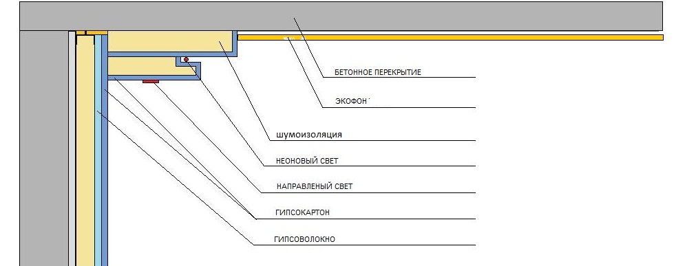

Postby said » 08 Feb 2011, 22:29
вариант отделки..jpg (62.46 KiB) Viewed 11243 times
Здравствуйте Андрей! Вопрос по акустическим потолкам из панелей Ecophon: Как Вы считаете, потолки Modus TAL-VA-30 от Ecophon дадут ли эффект при таком раскладе как на фото-чертеже?

Postby Андрей Смирнов » 08 Feb 2011, 22:39
Звукопоглощение панелей Ecophon вполне соответствует заявленным характеристикам.
Эти панели широко применяются в студиях звукозаписи.
