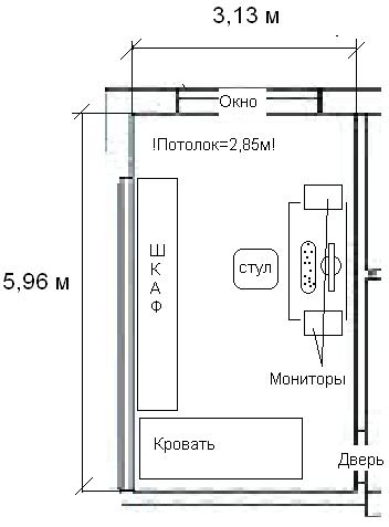

Уважаемые господа!
Вопрошаю о помощи, так как вероятность того, что сдюжу сам, крайне мала.
Дано: комната (ниже рисунок), жилая.
Задача: приспособить, адаптировать для более внятного сведения, чем сейчас (вообще без акустической отделки), не для записи.
Есть: понимание того, что это не "настоящий" тон-зал, что возможно такой размер помещения вообще не принят для работ со звуком и еще подобные 1000 против, но к сожалению "за неимением гербовой пишем на простой". Вариант "подыскать другое помещение" отметаем сразу, поскольку к сожалению есть только то, что есть.
Возможны: любые перестановки мебели, мониторов, стола и т.д., установка бас-ловушек, акустических материалов в любые места и т.д.
Площадь 18,7м
Резюмируя: задача попытаться выжать из того, что есть, максимум (уверен, что не вполне оригинален в таком желании : ) для проведения работ по сведению (танцевальная электронная музыка).
Какие акустические материалы купить, куда их установить, как лучше расположить мониторы?
А также любым указаниям, советам, наставлениям, предостережениям и даже рекомендациям по акустической подготовке (кроме "сменить квартиру") буду безумно рад.
Заранее большое спасибо.
P.S. Если окажется совсем невозможно отловить суб-бас (30-80гЦ), можно на него забить - есть возможность контролировать в наушниках, т.к. и так нередко приходится срезать при прослушивании из-за проблем с соседями.

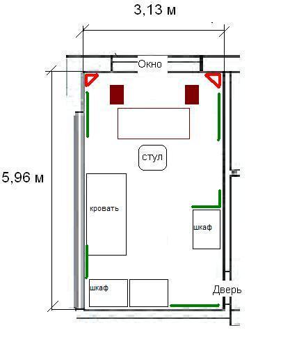

Если есть такая возможность, я бы посоветовал перепозиционировать мониторы как на рисунке.
Штора на окне остается, в углы монтируются угловые НЧ поглотители (красные линии), на стенах широкополосные поглотители (зеленые линии), смонтировать подвесной звукопоглощающий потолок. Вот такие общие рекомендации.
