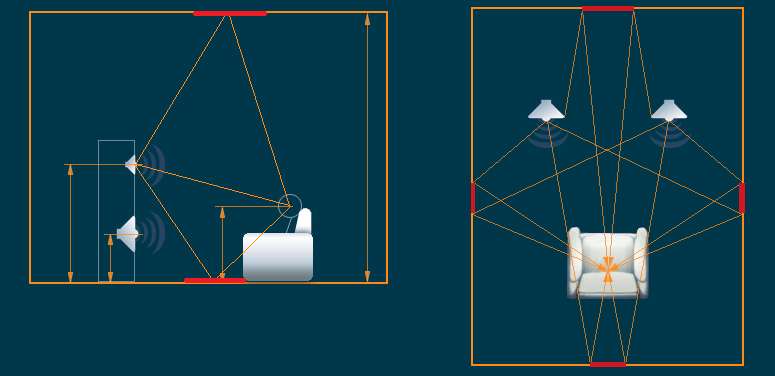

Postby Андрей Смирнов » 06 Mar 2011, 19:11
AcousticWool это очень эффективный акустический материал с высоким значением коэффициента звукопоглощения. Если все стены отделать акустической минеральной ваты AcousticWool, то комната будет очень переглушена.
Не требуется звукопоглощающая отделка всех поверхностей комнаты. В первую очередь следует обрабатывать площадки ранних отражений (выделено красными линиями).
По сабжу смотри ссылку http://acoustic.ua/recommendations/567#2
