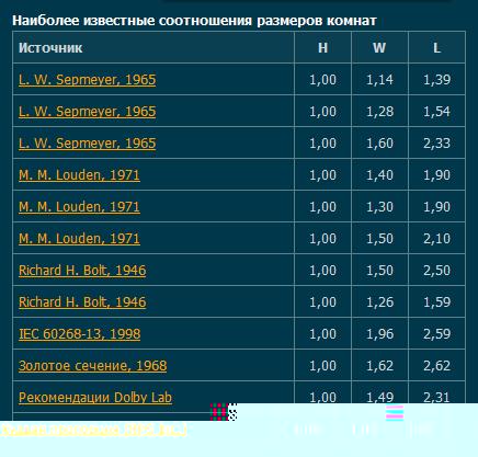

Форма студийного помещения не должна быть квадратной, а тем более кубической. Кратные размеры не рекомендуются вообще.
Пропорции студии должны отвечать требованиям определенных стандартов. Проверить "правильность" комнатных пропорций можно с помощью несложного калькулятора http://www.acoustic.ua/forms/rr.html
Если комната строится "с нуля", то лучше всего выбрать какие-то известные пропорции, зарекомендовавшие себя в течение десятилетий
Пропорции студий.JPG (39.01 KiB) Viewed 30665 times

насколько я понял, то рекомендуются размеры комнаты при расчёте, которых нужно попасть в цветную зону/зоны Richard H. Bolt recommendation, 1946; EBU / ITU recommendation, 1998; IEC recommendation, 1998. все в три или хотя бы в одну?

Стандарты регламентируют в первую очередь не размеры комнаты, а её пропорции.
Желательно "попасть" во все три зоны, или, как минимум, удовлетворить условиям EBU / ITU recommendation, 1998.
Чем меньше размеры комнаты, тем больше проблем следует ожидать на НЧ. Это не зависит от АЧХ мониторов.
В малых комнатах резонансные моды распределены неравномерно и между ними довольно большое "частотное" расстояние, поэтому и наблюдается высокая неравномерность звукового поля на НЧ.

Если общий объем исходного помещения делится на 2 студийных комнаты, то пропорции каждой комнаты должны соответствовать рекомендациям, по крайней мере к этому надо стремиться.

Правилные пропорции помещения приводят к снижению влияния комнатных мод на НЧ.
Но на акустические дефекты на СЧ и ВЧ пропорции помещения никак не скажутся.
