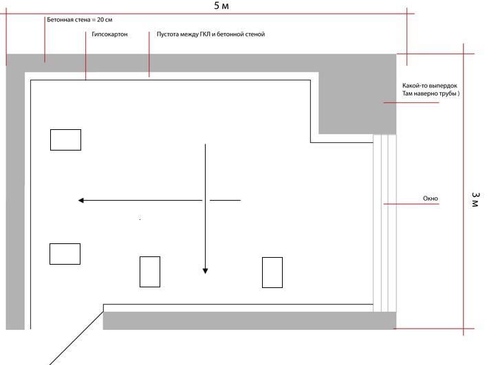

Мастерская нужна для DIY-работы (сведение, запись вокала) реп, druum&bass, breakbeat музыки.
У меня есть комната 5х3 м, бюджет очень ограниченный, а творить хочется, то есть на звукоизоляцию средств мало, за то есть куча лотков яичных :) вот их и прибью а по верх ковролином зашью (ковролин нужен рыхлый и на джгутовой основе, верно?)
Вот для записи вокала кабинку строить нет возможности. Есть ли альтернативный выход?
1. Подскажите мне пожалуйста как было бы правильней расставить громкоговорители, обустроить рабочее место так сказать )
2. Лотки и ковролин хоть как то меня избавят от ревербераций (отражений)
3. Что делать с углами в комнате (я так понимаю это проблематичные места)
4. И как решить вопрос с записью вокала без кабинки?

по поводу "волшебных" свойств яичных лотков уже написано здесь viewtopic.php?f=25&t=361
А проблема в комнате на самом деле в облицовке из ГКЛ без акустической минеральной ваты внутри каркаса. Будет "барабан", резонансы и призвуки.
Сначала необходимо решить эту проблему. Я думаю, что без демонтажа и последующего правильного монтажа не обойтись.

Предварительно просчитав, ситуация следующая.
На демонтаж и правильный монтаж готов, сниму этот ГКЛ положу минвату AcousticWool™ Concept, и зашью этим же ГКЛ ) . На правильный потолок и пол средств увы нет, поэтому на потолок ковролин на пол ковры. На облицовку ГКЛ тоже ковролин.
Теперь можно рассмотреть вопрос о растоновки громкоговорителей?

Если особых требований к звукоизоляции нет, но необходимо "за недорого" улучшить акустические параметры помещения, то возможно будет лучше следующее.
Демонтировать ГКЛ, вложить в каркас AcousticWool™ Perfect, зашить каркас ковролином (хотя лучше перфорированным гипсокартоном Knauf Cleaneo).
Расстановку мониторов в данном случае выполнить довольно сложно из-за неудачной планировки помещения.
Но я думаю, что лучше было бы ориентировать контрольную комнату как показано стрелками (или справа налево или сверху вниз).
