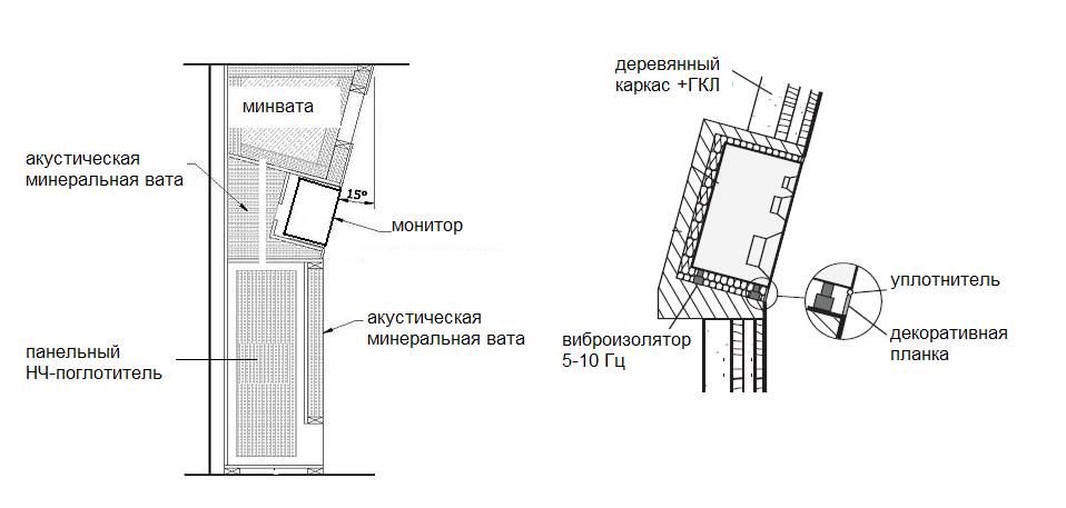

Postby Андрей Смирнов » 14 Feb 2010, 21:30
Привет, Skalk
вполне допустимо строить фронтальную стену из деревянного бруса и обшивать его ГКЛ или ДСП.
Если мониторы будут размещаться выше уровня головы, то лучше выполнить небольшой наклон фронтальной стены.
Угол наклона зависит от высоты мониторов.
Вариант флаш маунта мониторов.JPG (46.12 KiB) Viewed 13581 times
Брус должен быть массивным, не менне 50х100 мм.
Зазор между монитором и конструкцией стены в нише под мониторы заполняется акустической минеральной ватой или акустическим поролоном.
Сами мониторы необходимо акустически развязать с конструкцией с помощью эластомерных виброизоляторов из материала Sylomer.
Рекомендуется предусмотреть вентиляционные каналы для отвода тепла, в случае применения активных мониторов.
Раастояние от основной бетонной или кирпичной стены до мониторов должно быть минимальным.
Можно использовать чать построенной стены для монтажа НЧ-поглотителей, например, панельных или какого-то другого типа.
