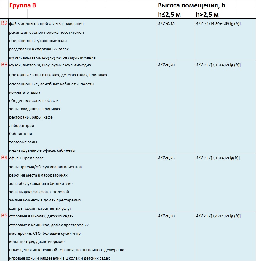

kremax wrote:Здравствуйте! Подскажите, пожалуйста, где можно найти понятное разъяснение про A/V Ratio? Или Вы сможете разъяснить в понятных терминах?
Соотношение A/V является важным параметром, помимо времени реверберации и разборчивости речи, для помещений, в которых нормируются акустические показатели.
Стандарт DIN 18041 определяет минимальное соотношение общей площади звукопоглощающих покрытий/материалов (A) в помещении к объему всего помещения (V).
Это значение зависит от назначения помещения и его высоты.
Существует две группы помещений.
Группа А содержит помещения, в которых нормируется показатель времени реверберации Т60.
В группе В представлены все остальные помещения, в которых нормируется показатель A/V Ratio.
Помещения группы В делятся на 5 классов (В1-В5) в зависимости от их типа.
Для каждого класса применяется своя формула расчета A/V Ratio.
Для каждого класса помещений значение A/V Ratio не должно превышать определенного значения.
Для класса B1 (помещения без людей) показатель A/V Ratio не применяется, а для остальных классов подход такой:
A-V Ratio.jpg (153.84 KiB) Viewed 16203 times
Re: Калькулятор времени реверберации RT60
Postby kremax » 25 Apr 2024, 13:42
Спасибо за быстрый ответ, Андрей!
Правильно ли я понимаю, что для комнаты прослушивания стерео (объём 55 куб.м.) этот показатель не так важен?
Т60 после акустической отделки удалось привести в границы рекомендованных значений.
kremax
Joined: 25 Apr 2024, 09:18
Location: Minsk, Belarus
Postby Андрей Смирнов » 25 Apr 2024, 15:19
Для комнаты прослушивания стерео показатель A/V Ratio вообще не применяется.
Нормируется показатель времени реверберации.
