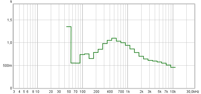

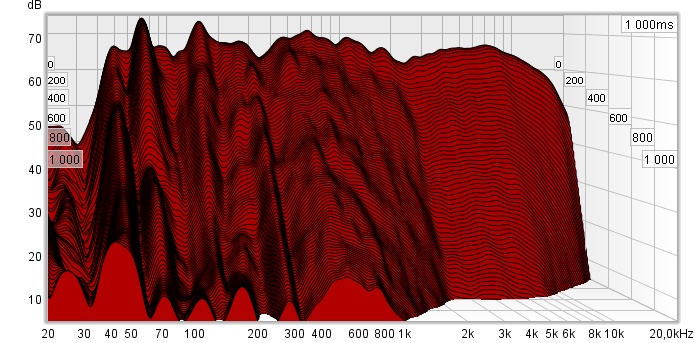

Postby UFO » 04 Dec 2018, 08:53
Андрей Смирнов wrote:Ничего никогда не появляется, все всегда есть, просто проявляется более или менее...
Очень жалею, что для инструментального сравнения не было возможности произвести измерения с потолком без подшивки ввиду отсутствия микрофона. До подшивки на слух все было на порядок лучше, а после проявились басовые проблемы и вдобавок появилось дополнительное очень сильное эхо (на водопаде его хорошо видно и слышится так же) а с переглушенностью я скорей всего перепутал звучание этой же акустики в другой маленькой и излишне звонкой комнате, ручку громкости, что до, что после подшивки приходится примерно одинаково накручивать, да еще вместо нормального сидюка дешевый ДВД был подключен. Первое, что приходит на ум, так это вагонку всю снимать, а вату, покрытую пароизоляцией просто декоративно какой-нибудь тканью или черным спандбондом закрыть.
К моему удивлению, дубовый паркет, наклеенный прямо на бетонную стяжку, снизил эхо, но опять же на слух, без контрольных измерений.
Правильно ли я понимаю, что график водопада выше ~ 2.3 килогерц хорош для помещения объемом ~ 130 м.куб?

Re: КДП со стенами из бревна и сложным потолком
Postby Андрей Смирнов » 04 Dec 2018, 13:17
Waterfall нужен для анализа комнатных резонансов, которые влияют на звук на частотах ниже 300 Гц, поэтому что-то говорить об этом графике на тысячах герц не имеет смысла.

Postby UFO » 04 Dec 2018, 16:32
Андрей Смирнов wrote:Waterfall нужен для анализа комнатных резонансов, которые влияют на звук на частотах ниже 300 Гц, поэтому что-то говорить об этом графике на тысячах герц не имеет смысла.
Тогда RT60 покажу.
Я сделал очень много повторных измерений при прочих равных, Waterfall получался всегда практически одинаковым, а вот RT60 ниже ~ 150 герц почти всегда сильно разный, зачастую с противоположными результатами, поэтому в предыдущем сообщении Waterfall, на нем же ведь время тоже видно.
Измерение я выбрал то, в котором RT60 получился самым близким к среднестатистическому и наиболее близким к Водопаду.

Postby Андрей Смирнов » 04 Dec 2018, 16:51
В вашем помещении некорректно говорить о времени реверберации, т.к. это понятие касается только диффузного и однородного звукового поля, чего невозможно достичь на частотах ниже 150 Гц.
Поэтому на НЧ измерения RT всегда будут давать огромные погрешности.
Postby UFO » 04 Dec 2018, 18:02
Спасибо! Значит на НЧ RT с Водопадом буду согласовывать, он то одинаковый получается.
