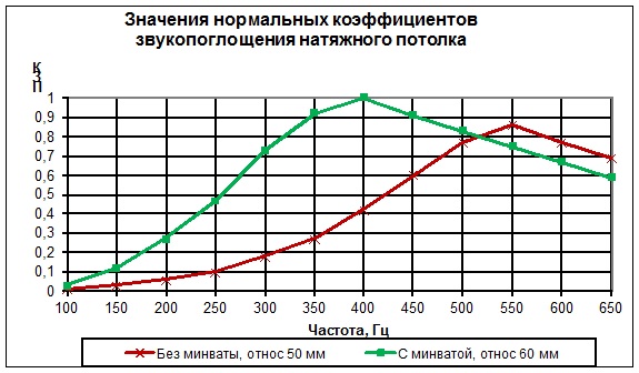

1. если вы субъективно не ощущаете значительных проблем на НЧ, значит их нет или они вполне приемлемы. Поэтому не стоит и напрягаться.
2. натяжной потолок не может быть высокодобротным поглотителем по определению, т.к. мембрана имеет очень большую площадь, сопоставимую с длиной волны.
3. Я не понимаю фразу: "Неужели наполнитель минватой способен снизить добротность до 300-800 Гц?" Типичные кривые поглощения мембраной натяжного потолка, измеренные в акустическом интерферометре, показаны на рисунке:
КЗП натяжного потолка.jpg (74.39 KiB) Viewed 20588 times
4. Потолок ГКЛ представляет собой колебательную систему. При возбуждении звуком поверхность ГКЛ начинает колебаться, при этом часть энергии колебаний расходуется на изгибные движения, а часть поглощается минеральной ватой в каркасе (за счет переизлучения гипсокартоном). В любом случае энергия отбирается у звукового поля в помещении.
5. вы не верно трактуете понятия "высокодобротный, широкополосный, резонансный" и т.п. Все смешивается в одну кучу. Я даже не могу понять суть вопроса :)

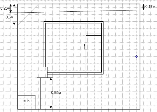

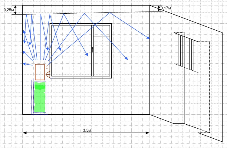

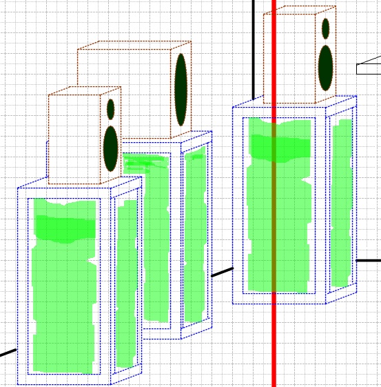

Вопрос специалистам. Даете добро на изготовление таких тумб под АС? :roll: -Рациональное использование пространства комнаты...,особенно если она маленькая...,и акустика-2.1 Предвещаю ваши замечания по поводу вибраций передаваемые мониторам! И все же решение с обывательской стороны выглядит очень практичным.
Собственно это конструкция на 4-х опорах(ножках), стенки которой по традиции из акустически прозрачного материала(на картинке-зеленым цветом), ну а внутри
- акустически мягкий материал-она же вата. На выходе имеем дополнительное поглощение на низах в виде конструкции-полки для монитора!
С толком с расстановкой послушаю ваши мнения. Заранее боюсь разочароваться в бесполезности подставок :|
В общем ваши советы господа! Заранее спасибо всем кто поможет советами!!! :D
бас трап-он же полка под АС.
Андрей Витальевич
Posts: 44
Joined: 08 Oct 2016, 02:35
Re: Низкочастотные поглотители
Postby Андрей Смирнов » 09 Oct 2016, 10:26
Добрый день, Андрей Витальевич
решение не очень хорошее.
1. основание под АС должно быть максимально жестким, массивным и устойчивым. Именно поэтому подставки под полочники часто засыпают песком.
Высокие деревянные каркасы, как у вас, трудно выполнить жесткими. А если АС будут иметь возможность даже чуть-чуть колебаться в горизонтальном направлении это плохо скажется на звуковой сцене.
2. поднимать от уровня пола саб не рекомендуется, т.к. это снижает его эффективность и появляется провал в его АЧХ на НЧ на частоте f = c/4L,
где с - скорость звука, L - расстояние от пола до центра вуфера. Это нежелательный эффект на называется SBIR (speaker-boundary interference response).
3. расположение больших объемов пористого звукопоглотителя в непосредственной близости от громкоговорителей не очень полезно.
На ВЧ/СЧ будет заметное снижение отдачи АС и будет наблюдаться искажение тонального баланса.
Поэтому лучше устанавливать АС на жесткие подставки, которые очень хорошо контактируют с полом с помощью регулируемых конусов или спайков, обеспечивая стабильность АС в пространстве.

Postby Андрей Витальевич » 09 Oct 2016, 12:06
Здравствуйте Андрей!!! Очень рад тому что ответили именно вы. Заочно с вами знаком месяц, а то и полтора(пытаюсь разобраться с НЧКП вашими), проникся немалым уважением-взяли своей компетентностью по акустическому ремеслу :)
Но сейчас чтоб закрыть первоначальный вопрос-еще несколько вопросов :wink:
1. Саб решил именно так расположить не от балды-прочитал же где-то(уже и не помню где и при каких обстоятельствах) что черт возьми систему 2.1-
нужно устанавливать в одну линию(низкочастотными динамиками саба и мониторов), дескать это влияет на .......на что же? :shock: ....в общем так надо под-
итожили там, и собственно вопрос не- "почему не так устанавливаем?"(в одну линию), а вопрос-"меня дезинформировали?"(варианты ответа да, нет :D ),т.е
устанавливаем на пол? Точно? И посередине хотя бы? АС планируется(придется раскрыть все карты, не сглазить бы) F.Solo6 с сабом. Ей богу не хотел писать-ярый
противник "продакт плейсмента" видите ли, но попросту думал это имеет хоть какое-то значение.
2.Один монитор весит около 15,5 Кг. В таком случае можете ли указать примерный min-й вес для планируемой опоры под него?,которая хорошо бы контактировала с полом. Может подскажете где искать зависимости этих параметров? Назовете конкретного производителя стоек?
3. А в непосредственной близости от НЧКП можно устанавливать АС? Повлияет ли это на тональный баланс?

Postby Dr.Sound » 09 Oct 2016, 18:26
Добрый вечер.
С моей точки зрения, если речь идёт таки именно об НЧ поглощении, то предлагаемое Вами решение, теоретически может быть более или менее полезным при размещении АС непосредственно в угловых зонах комнаты или же практически вплотную к фронтальной стене (хотя, площадь девайса таки маловата). Почему "теоретически" - потому, что обычно такое размещение АС является заведомо ущербным, как в плане максимального возбуждения комнатных мод, так и в вопросе формирования звуковой сцены (в первую очередь - её глубины).
Другая сторона вопроса, и Андрей это чётко обозначил, это субъективная потеря "лёгкости" звучания - сталкивался с этим эффектом в экспериментах по размещению активного акустического материала на поверхностях стойки для АС, на поверхностях самих АС и на полу вокруг основания АС. Субъективно, звучание сразу приобретает "глухой" характер.

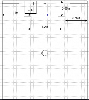

моя кдп
комната для прослушивания.jpg (143.53 KiB) Viewed 20490 times

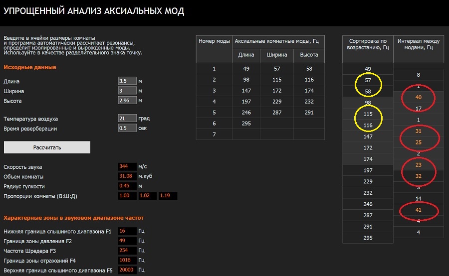

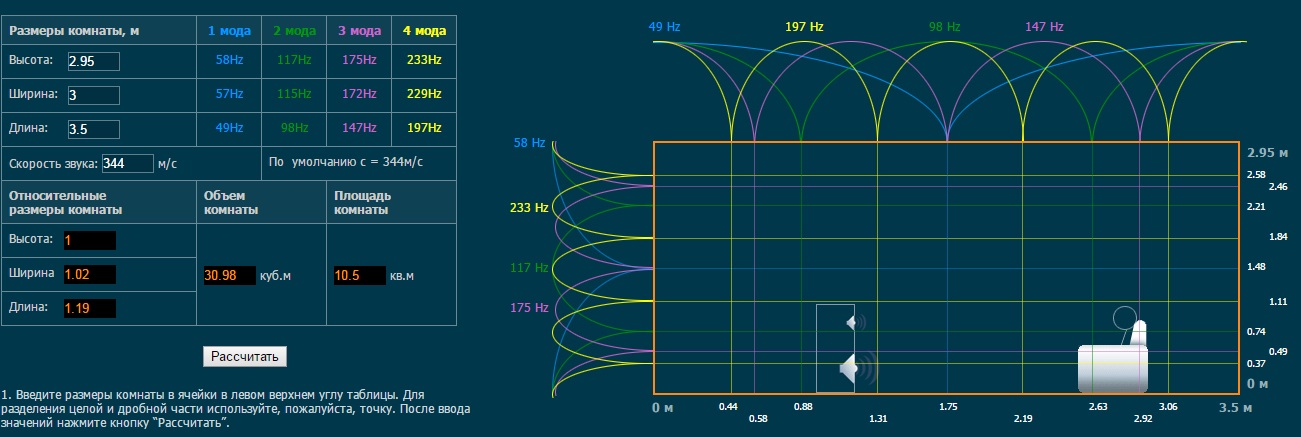

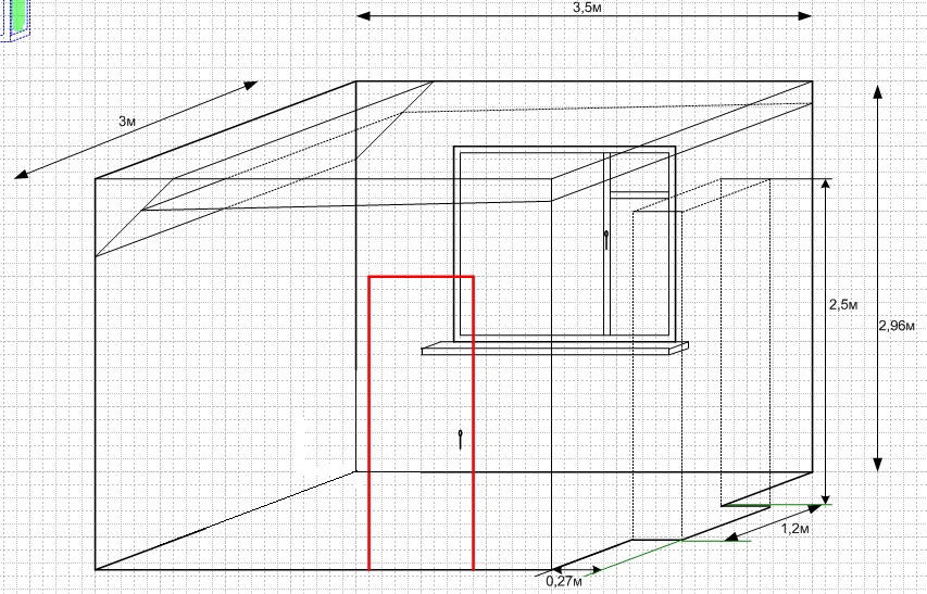

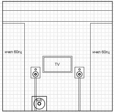

И вам доктор спасибо! С этим моментом-ладно! Можно сказать уяснил некоторые моменты. Остальные вопросы к этой теме не подойдут, да и они второстепенны мне кажется.
Теперь о всеми любимыми(ну или почти всеми) НЧКП :)
Вопрос номер раз:-Я вот тут уже говорил что вдохновился этим устройством, психанул и сделал аж 11 штук(!). С самого начала относился ко всему скрупулёзно,
делал воде по технологии. Но! В начале не придал значения, а по том и забыл о таком моменте, что мембрану нужно демпфировать(с самого начала думал что
все эти демпферы лепят лишь для придания массы :? )
Представьте же человека с "болезненным перфекционизмом"(меня и моё настроение), когда он к концу технологического процесса(мембрану уж клеить пора к
устройству) читает между строк что этот пресловутый материал вязкоэластичный клеится скорее не для массы, а для устранения проблемы переизлучения на резонансе :oops: .....да да для меня это до последнего момента было между строк!!!
Чуть позже снова читаю автоторитетное мнение Андрея Смирнова-вязкоэластик можно не применять :o , конкретнее было сказано-"если НЧКП сделан правильно,
то вышеуказанная проблема-отсутствует"
В связи с этим может тогда укажете на основные нарушения в технологии изготовления НЧКП(если они конечно есть)?
И не много ли их для моей комнаты?:2 нчкп на 60 гц(2,4*0,6-на фронт стену в углы)+9 нчкп примерно на 70-95 гц(1,2*0,6)
Почему так много?-потому что 5 из них планируется установить за фальш потолок.
Да! Кстати комната у меня такая:
Андрей Витальевич
Posts: 44

Андрей! Доброго дня вам! Извините! Топ ваш в первую очередь прочитал, а пункт 12-видимо поверхностно :) , но интуитивно то понятно же! Просто ориентировался по скорости более ранних сообщений на форуме. Впредь буду более терпелив.
Осмелюсь переспросить...как я уже упоминал у меня аж 11 устройств, грубо говоря покрывающих диапазон 30-170 Гц. Комната 10-11 кв м(рис. кдп),с нишей под шкаф,строил не сам-досталась в пользование :D , комната в частном недостроенном(и не жилом) доме, стены-шлакобетон(0,4(0,5))м несущие стены(три из четырех) и перегородка, разделяющая комнату и зал-15 см). Внутри отделка неее хай тек :D -делал человек старой закалки-т.е. отделка-штукатурка(песок, цемент). Ближайший соседский дом в 20 м. Исходя из всего выше сказанного вы можете понять, что при желании я могу и не стесняться Volume подкрутить. Суть не в этом, а в том что нет никаких препятствий отвести это помещеньеце под кдп-делай что хочешь! Много воды-понимаю :wink: , но вы сами просили наиболее полную информацию предоставлять.
Ну и сам вопрос! К чему я все это? Переглушить комнату по низам я не боюсь(это вообще возможно? :shock: ), но успел сложиться предрассудок с этой "тональной окраской"(к моменту что вдруг 1(2;5;...) из 11-ти устройств окажутся с косяками, ну или от того что их так много и каждый по чуть чуть....и), и я надеюсь вы поняли в какую сторону я клоню. Ии чтоб не томить вас-Сааамая суть вопроса-интуитивно понятно, но всё же-что есть такое "тональная окраска", и самое главное-можно ли сделать этим(установка 11-ти устройств) акустическую обстановку хуже? Как по аналогии со сварным швом в месте излома скажем......железной трубы, т.е.-в следующий раз порвется в другом месте, но только не в месте шва. Надеюсь аналогия не слишком мудреная и вы поняли(простите за избыток воображения :D ).
Я не спекулирую, но думаю найдется не мало людей подверженных подобному сомнению и обладающих такой же свободой в обработке помещения! Пролейте пожалуйста свет на этот тёмный вопрос. И простите за то что плохо просмотрел все 11 страниц форума и этот вопрос возможно уже задавался :) !
кдп
Андрей Витальевич
Posts: 44
Postby Андрей Смирнов » 14 Oct 2016, 15:33
Андрей Витальевич wrote:...Ну и сам вопрос! К чему я все это? Переглушить комнату по низам я не боюсь(это вообще возможно? :shock: ), но успел сложиться предрассудок с этой "тональной окраской"(к моменту что вдруг 1(2;5;...) из 11-ти устройств окажутся с косяками, ну или от того что их так много и каждый по чуть чуть....и), и я надеюсь вы поняли в какую сторону я клоню. Ии чтоб не томить вас-Сааамая суть вопроса-интуитивно понятно, но всё же-что есть такое "тональная окраска", и самое главное-можно ли сделать этим(установка 11-ти устройств) акустическую обстановку хуже? ..
Целью применения любых акустических конструкций (поглотителей, отражателей, диффузоров) является или исправление каких-либо акустических дефектов помещения или улучшение условий слышимости при их недостатке.
Ситуация с акустикой помещения аналогична общению врача с больным.
Сначала врач должен выслушать больного, затем попросить его сдать анализы, потом поставить диагноз и, наконец, назначить лечение адекватное диагнозу.
Так же и с музыкальными комнатами.
Сначала надо поставить диагноз, т.е. определить причину возникновения акустических дефектов. Если есть возможность надо "сдать анализы", т.е. провести акустические измерения. Ну и конечно же надо понимать какие акустические условия в комнате можно считать "здоровыми", чтобы была точка отсчета.

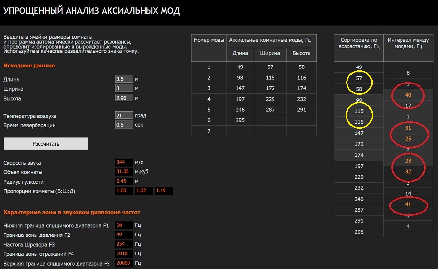

В вашем случае сразу можно сказать, что следует ожидать неприятностей с комнатными модами, которые возникают малых помещениях.
Приблизительную оценку влияния комнатных мод можно сделать с помощью калькулятора http://www.acoustic.ua/forms/room-modes-mo.html
Андрей Витальевич.jpg (108.93 KiB) Viewed 20399 times
Красным показаны диапазоны частот на которых следует ожидать существенных провалов на АЧХ, желтым показаны практические совпадающие моды, на частотах которых могут быть явные пики на АЧХ. Необходимо отметить, что расчеты верны только для пустых помещений. Мебели и элементы интерьера вносят определенное поглощение звука и могут приводить к некоторому смещению указанных частот от расчетных значений. Но в целом картина не поменяется.
Очевидно, что одной из проблем вашей комнаты являются провалы на АЧХ, но бороться с ними архитектурно-акустическими методами очень трудно или даже невозможно.
Есть ли вашей комнате флаттер и достаточный ли фонд звукопоглощения неизвестно, поэтому и советовать особенно нечего, но обратить на это внимание следует :)

Добрый день Андрей! Вы не подумайте-не так всё плохо начиналось у меня, поди уже взрослый дядя :D ( это вовсе не показатель) и конечно же обдумывал тонкости перед тем как приступить к делу. Сейчас объясню как было.
Сначала было слово(ну а у меня мысль о покупке проф. мониторов), затем , усвоив мысль о том какое важное значение имеет акустическая обработка , с присущим перфекционизмом стал развивать эту тему. Первой мыслью было заказать у вас проект (комплекс ваших взглядов и мнений по акустической обработке моей кдп, т.е. как бы вы как специалист выжали бы по полной из такой комнаты), но так как вы сами говорите-это все лечение по фото и на форуме о ваших взглядах на отдельно взятую комнату можно узнать совершенно бесплатно(за что вам Огромное спасибо) я решил отказаться от этой идеи.
Разобравшись с основными моментами, следующим этапом было изготовление нчкп-5 из которых планировал спрятать за фальшпотолок. Все они такие:-3пп-на 60гц-самый пик(примерно 8дб), 4пп на 102Гц, 2пп на 118 и 2п на 143гц(рассчитывал захватить все моды). В связи с тем что придется мембраны на пп(102, 118, 143Гц) демпфировать-частота уедет и станут все они на 70, 80, и 120 гц(примерно)

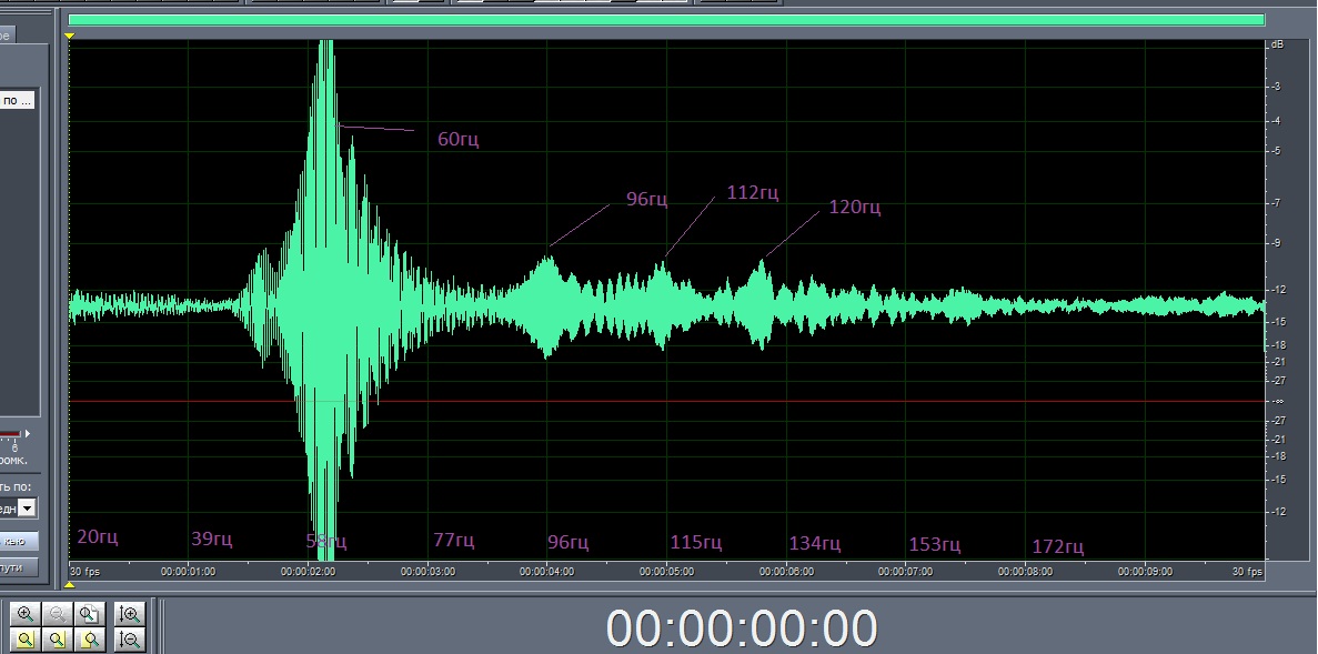

Измерения кое-какие проводились. Для проведения измерения частотной характеристики времени реверберации Т60 у меня программных средств нет, а вот АЧХ кое как померял-записал на телефон(я думал это не так принципиально и микрофон AKG P120 тревожить не стал), просто в абсолютно пустой комнате поставил саб с колонкой по центру комнаты, ближе к фронт стене ,а запись делал в предположительном месте головы слушающего.
В итоге получились результаты:-пик на 60Гц(8дб), 96гц(2,5дб), 117гц(2 дб), и т.д., тестовый сигнал сделал в Adobe Audition 1.5(что такое свип тон не знаю, но полагаю именно его я и сделал)-сигнал от 20гц до 400гц длинной в 20 секунд т.е. прирост-19гц на секунду, ну и еще один от 400 до 4000Гц, тоже 20 секунд(прирост-180гц на секунду). Сигнал-синусоида.
На то что ниже 40 гц на АЧХ я внимания не обратил(может действительно провалы), сейчас думаю может от того что саб бюджетный, старый и ниже 40(37гц) не прорабатывает? Саб-Swen(как это говорят-байпасовый?-т.е.по типу мегафона)
Судя по графику можно подытожить, сто в нижнем регистре у меня проблемы от 50 до 172 гц. Я по легкомыслию сделал ПП с глубиной 6; 4,5; и даже 3см(но по моему это слишком) т.к. рассчитывал покрыть весь НЧ диапазон(до 250-280гц), не принимая в расчет вопрос рационального выбора средств акуст. обработки(принимая как бэ на самом деле, но конструкции с глубиной примерно 0,4м для поглощения начиная с 200гц мне ставить накладно)
Выкладываю так называемые измерения АЧХ, ну и прицепом свое видение КДП и инсталляции АС
Самих вопросов как бы не возникает, так как и не знаю что спросить даже-слегка обескуражен! Просто начинал делать все это (нчкп), отталкиваясь от того что они показаны к применению в любой КДП(малой площади), и что на низах комнату переглушить невозможно, ну т.е. хуже не сделаю.
Поэтому может взглянете и прокомментируете :| ?
P.S. Планируется скошенный потолок армстронг (с малым градусом наклона), суперчанк в верхнем фронтальном углу, на тыльной стороне-диффузор Шредера(сам бог велел :D ).

Postby Андрей Витальевич » 15 Oct 2016, 11:01
Кдп
вид сверху.jpg (79.39 KiB) Viewed 20380 times

Андрей Витальевич wrote:Измерения кое-какие проводились. Для проведения измерения частотной характеристики времени реверберации Т60 у меня программных средств нет, а вот АЧХ кое как померял-записал на телефон(я думал это не так принципиально и микрофон AKG P120 тревожить не стал), просто в абсолютно пустой комнате поставил саб с колонкой по центру комнаты, ближе к фронт стене ,а запись делал в предположительном месте головы слушающего.
Это абсолютно неправильный способ измерения комнатных мод. Когда вы устанавливаете источник (и приемник) звука в какой-то произвольной точке комнаты, всегда будет наблюдаться взаимодействие этого источника (и приемника) с комнатными модами, т.к. их распределение не зависит от положения указанного источника (приемника) звука. При указанном вами размещении саба возбуждались не все моды, а некоторые возбуждались не полностью. Это искажает рельную картину модального распределения в помещении.
Для определения комнатных резонансов в прямоугольной комнате источник надо устанавливать в углу комнаты на пол, а приемник должен быть расположен по диагонали комнаты в противоположном углу под потолком. Только в этом случае источник сможет возбудить все моды по ширине, длине и высоте помещения, а приемник (микрофон) воспримет их.
Я не нашел в вашем сообщении график АЧХ, есть только какая-то временная зависимость амплитуды звукового сигнала, по-видимому с меняющейся частотой. Если вы поменяете взаимное расположение саба и микрофона, то получится совершенно другой график. Пики на вашем графике имеют к комнатным модам только опосредованное отношение.
Низкочастотное поглощение в общем смысле и применение НЧКП это несколько разные вещи. НЧКП это конструкция с ярко выраженной высокодобротной резонансной характеристикой. Поэтому их применяют для подавления конкретных и определенно измеренных частот. В малых комнатах комнатные моды расположены достаточно далеко друг от друга по частной шкале и основной проблемой являются не пики, а провалы на АЧХ. Если измерения были выполнены некорректно, то резонансная частота НЧКП может легко совпасть с частотой провала на АЧХ и только усугубить ситуацию. Поэтому в подобных случаях лучше применять низкодобротные поглотители типа АК-47 или Superchunks, а также обычные гипсокартонные облицовки стен и/или потолка.
Почему потолок скошенный? Почему армстронг? И какие плиты из ассортимента армстронга вы планировали применить?

Postby Андрей Витальевич » 16 Oct 2016, 00:11
Андрей! Добрый день! Измерения делал почти полный дилетант! Теперь придется перемерять.
График как вы правильно подметили-сигнал с плавно возрастающей частотой.
Вы советуете применение АК-47 и Superchanks-стало-быть мой суперчанк под потолок на фронтальную стену одобряете?-вроде бы далековато от акустики и повредить не должен.
Армстронг к сожалению уже куплен-обычная(стандартная)-5мм плитка, скошенный решил сделать вдохновившись видами проф.студий(чисто дилетантский опять таки подход), ну и додумав что на тыловой стене будет диффузор Шредера и книжная полка, предположил что часть сигнала будет переотражаться в него.
Признаюсь что отчасти все это интуитивно делается, без строгого обследования.
Поэтому подскажите пожалуйста какими программно аппаратными средствами можно воспользоваться и (желательно) где их скачать(я про программные :D ), ах да, и какие(т.е. сколько их) они бывают?(мне примелькались только Т60 и RT120(20?)
А плитку не знаю. Перфорировать?

Postby Андрей Смирнов » 16 Oct 2016, 12:57
Андрей Витальевич wrote:Признаюсь что отчасти все это интуитивно делается, без строгого обследования.
Далеко ходить не надо, просто немного внимательнее прочитать названия разделов этого форума :)
