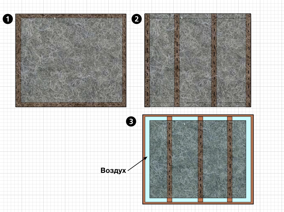

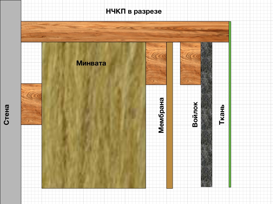

2) Андрей, планирую для дополнительного поглощения ВЧ применить войлок перед мембраной. Как считаете его лучше закрепить (по всему периметру на раму скобами (достаточно плотно будет - не сработает он сам как мембрана?) или свободно с большими щелями по периметру чтобы воздух мог его обходить)?
Прилагаю вид НЧКП в разрезе и мысли по креплению войлока.

Re: TECSOUND (Тексаунд)
Postby Андрей Смирнов » 18 Aug 2014, 10:19
1. например, мембрана PKB 2
2. войлок закрепляйте как угодно, лишь бы не прикасался к мембране
