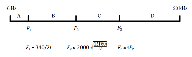

как правильно определять (или выбирать) частоту настройки диффузора для последующего расчета при помощи калькулятора ???
- на трех фоумах искал и нигде четко не нашел ответа
kaa1968
Posts: 13
Joined: 05 Jul 2011, 11:06
Location: Россия. Ульяновск
Postby Андрей Смирнов » 13 Feb 2012, 12:25
Ответ есть.
Проектная частота диффузора должна обеспечивать эффективное рассеивание звука в конкретной комнате. Но в малых помещениях геометрическая акустика (когда угол падения равен углу отражения) начинает "работать" только начиная с определенной частоты, которая зависит от линейных размеров и объема помещения, а также от времени реверберации.
Частотные диапазоны в комнате.png (9.51 KiB) Viewed 45847 times
Всего выделяется четыре диапазона частот в комнатах малого объема (в пределах слышимого диапазона 16-20000 Гц):
А - диапазон зоны давления, в нем отсутствуют комнатные резонансы, ограничен сверху самой длинноволновой модой (F1), где L-длина комнаты. Ниже частоты F1 уровень звукового давления определяется исключительно мощностью источника звука.
В - диапазон влияния комнатных мод, описывается волновой теорией акустики, ограничен сверху, так называемой, частотой Шредера (F2)
С - переходной диапазон частот, однозначно не описывается ни волновой ни геометрической теорией акустики, ограничен сверху частотой (F3)
D - диапазон описывается теорией геометрической акустики
Пример, комната 4х5 м высота 3 м. Объем помещения 60 куб.м.
Среднее время реверберации в обычной жилой комнате составляет 0,4-0,6 сек.
Рассчитаем частоту Шредера для этой комнаты: F2 = 2000*sqrt(0,5/60) = 183 Гц
Частота, начиная с которой в данной комнате работает теория геометрической акустики F3 = 4*F2 = 4*183 = 732 Гц.
Отсюда видно, что для описанной комнаты проектная частота диффузора Шредера должна ориентировочно составлять 500-800Гц.
Диффузор 7-го порядка справляется с этими показателями очень хорошо :)
