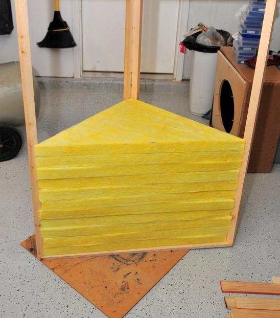

Не нашел, потому что в рулонах, как правило, продается только мягкая вата плотностью 11-22 кг/куб.м. Такая плотность не годится для угловых НЧ поглотителей. Вата высокой плотности выпускается в плитах.

а вот такой вопрос.
Такой поглотитель в идеале имеет треугольную форму? (угловой)
Как он набирается из пли например S=50мм? плиты между собой как то крепятся? углы необходимо срезать? Какого сечения он должен быть (или тут правило чем больше тем лучше)?
Угловой поглотитель.pdf
(9.21 KiB) Downloaded 951 times
Дмитрий063
Posts: 53
Joined: 08 Dec 2010, 15:37
Re: Акустическая отделка комнаты для сведения
Postby Андрей Смирнов » 03 Mar 2011, 15:10
Плиты между собой никак не скрепляются. Рекомендуемая диагональ девайса примерно 800 мм, делать диагональ менее 600 мм не стоит.
Нарезать плиты оптимальнее как изображено на рисунке.

Есть базальтовая вата, у которой наружный слой плотнее внутреннего, например Плотность наружого слоя 210 кг/м3 Плотность внутреннего слоя 130 кг/м3 Средняя плотность утеплителя 155 кг/м3). Такая подходит или должна быть равномерная?
Pashtet
Posts: 61
Joined: 07 Feb 2011, 22:15
Postby Андрей Смирнов » 04 Mar 2011, 11:21
Плотность 210 кг/м3 слишком высока. Сопротивление продуваемости воздуха такого слоя не позволит обеспечить требуемую эффективность.

А вообще в даже в пределах 90-120 кг/м3 лучше равномерную или з плотными краями? Например внутренняя плотность 90, наружная 115-120 ?
Pashtet
Posts: 61
Postby Андрей Смирнов » 04 Mar 2011, 13:24
Вполне допустимо.

Треугольники обязательно должны быть равнобедренными? Например из плиты 1000х500 получится 4 , или 1200х600 тоже, а если 1000х600 ? Нужно отрезать лишние 100мм ширины или допускаются не равнобедренные треугольники?

Postby Андрей Смирнов » 04 Mar 2011, 17:52
Вполне допускаются неравнобедренные треугольники.

а такой "угловой" поглотитель нужно устанавливать по всему периметру примыкания стена/потолок?
или длина достигается "экспериментальным" путем.
Дмитрий063
Posts: 53
Postby Андрей Смирнов » 05 Mar 2011, 14:52
Рекомендуемая установка - в углах комнаты, от пола до потолка
