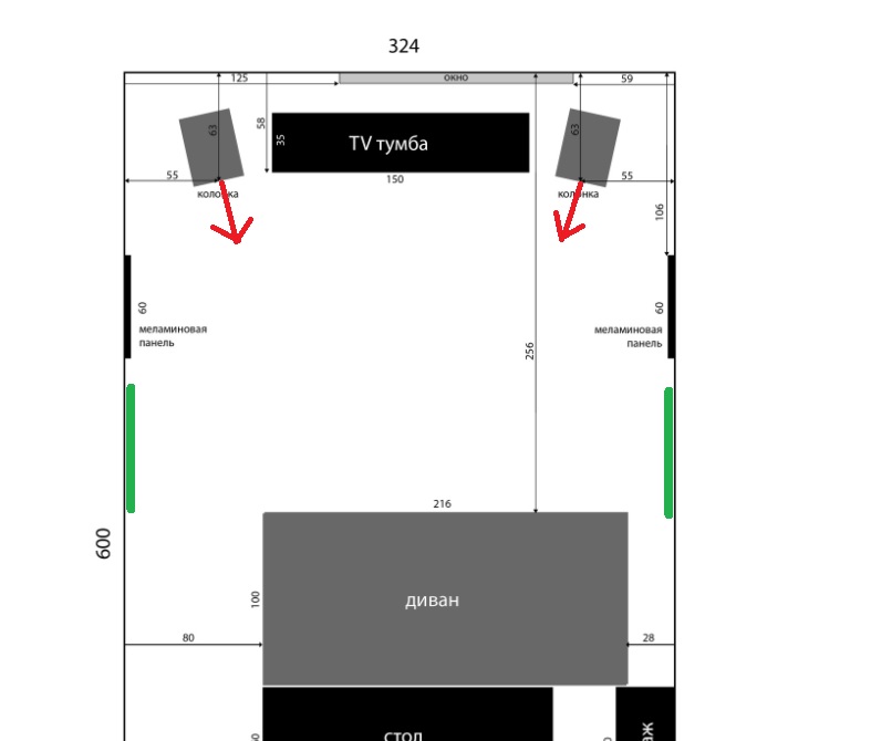

Имеется комната гостиная-спальная-КДП всё в одном. Звук мне нравится, но сцена узковата. Кажется, переглушена она слегка. Локализация образов примерно в районе тумбы между колонками. Возможно ли расширить сцену заменив меламиновые панели на диффузоры Шредера?
Схема комнаты высота 2.8м

Что в принципе можно сделать с боковыми стенами, чтобы добиться хорошей сцены?

По фотографии сложно судить о реальных акустических условиях в комнате, тем более, что это субъективные оценки.
Комната имеет неблагоприятные пропорции, все размеры практически кратны друг другу.
Как результат, высокая неравномерность на НЧ, что подтверждает ваш график Waterfall.
В комнате много элементов интреьера, которые непредсказуемо влияют на звуковую сцену.
Тем не менее, есть пара комментариев.
1. очень сильно напрашивается выдвижение АС к центру комнаты (примерно до передней кромки меламиновых панелей) и небольшое их удаление от боковых стен (65-70 см).
2. в местах, обозначенных зеленым, рекомендуется установить диффузоры Шредера.
Удаление АС от углов, как правило, снижает неравномерность АЧХ на НЧ и делает сцену более объемной.
Кроме того, расположение АС между меламиновыми панелями исключит появление нежелательного эффекта порхающего эха (флаттера), который наверняка у вас наблюдается между боковыми стенами (хлопок в ладоши между плоскопараллельными поверхностями должен приводить к образованию прерывистого звука типа "фррррррр").
Диффузоры на боковых стенах (их расположение определяется экспериментально) позволят увеличить ширину звуковой сцены.

Я рассчитал частоты для помещения
F1=28Гц
F2=2000*sqrt(0.4/56)=169Гц
F3=4*169=676Гц
для RT60=0.3мс F3=585Гц
то есть диффузор 7г порядка получается с ячейкой 8см на 16см
У нас в Питере есть диффузоры Echoton с размерами 1200х600х15
подойдут ли они туда? и если да, то будет ли эффект от одного вертикального на каждой стене?

Диффузор Echoton с размерами 1200х600х15 (вертикальный) из ДСП подойдет.
Можете смело пробовать.
