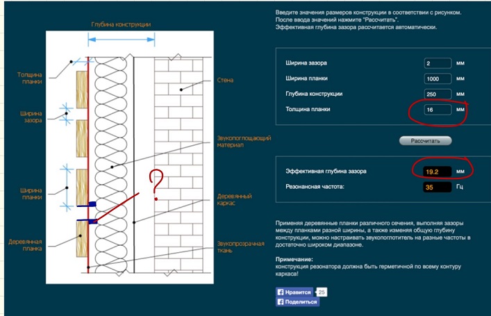

Пользуясь вашим on-line калькулятором, возник вопрос.
В расчётах Резонатора Гельмгольца есть параметр: "Эффективная глубина зазора". Который рассчитывается автоматически.
Не могу понять что имеется ввиду. Разъясните пожалуйста. :)
Заранее СПАСИБО!!!

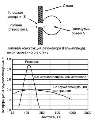

Postby Андрей Смирнов » 16 Aug 2010, 17:31
Частота резонатора определяется его внутренним объемом и массой воздуха, заключенной в горле резонатора длиной L и с сечением площадью S.
Резонатор Гельмгольца.JPG (25.59 KiB) Viewed 83068 times
В реальности в колебательном процессе участвует не только воздух, заключенный в объеме горла, но и некоторая присоединенная часть воздуха с одной и с другой стороны горла. В расчетной формуле учитывается увеличение присоединенной массы воздуха с помощью добавочного коэффициента K=1,2. Таким образом, если мы говорим о щелевом резонаторе, то появляется параметр "эффективная глубина зазора" аналогичная параметру "эффективная длина горла" резонатора.

Postby ba0504 » 14 Apr 2014, 06:32
Андрей Смирнов wrote:Частота резонатора определяется его внутренним объемом и массой воздуха, заключенной в горле резонатора длиной L и с сечением площадью S.
The attachment Резонатор Гельмгольца.JPG is no longer available
Андрей, в случае конструирования щелевого Резонатора Гельмгольца - получается что роль горла будут играть щели. И соответственно длина горла = толщине панелей.
Но в Вашем калькуляторе показываются разные значения толщины панелей и глубины горла.
Это означает - нужно "наращивать" глубину щелей?
Или как устранить данное противоречие?

Postby Андрей Смирнов » 14 Apr 2014, 08:25
Вы путаете понятия. Ячейка "Толщина планки" расположена в исходных данных, а ячейка "Эффективная глубина зазора" расположена в результатах расчетов.
Калькулятор специально разработан таким образом, чтобы не надо было думать и гадать. Ввел исходные значения и получил результат... всё... Не надо "устранять никаких противоречий" :)
С точки зрения теории.
Резонатор Гельмгольца представляет собой колебательную систему "масса-пружина", в которой массой служит масса воздуха в горловине, а пружиной упругость воздуха между панелью и стеной. Но за счет вязкости воздуха в колебательном процессе участвует но только воздух, заключенный в горловине, но и небольшое количество присоединенного объема воздуха с обеих сторон панели (планки), что и показывает расчет.

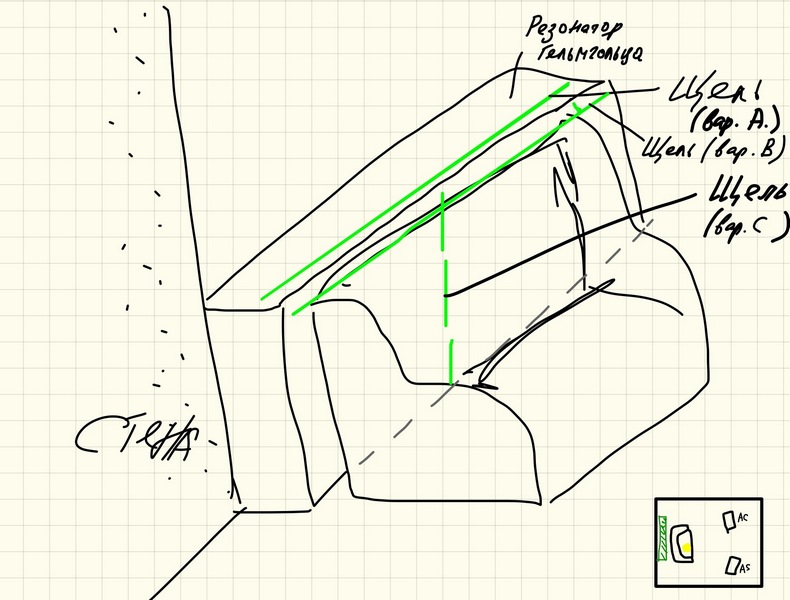

Postby ba0504 » 15 Apr 2014, 08:36
Вопрос по конструкции резонатора Гельмгольца:
1. Его установка у тыльной стены за диваном - нормально?
2 варианты щелей - сверху (вар А) или сбоку (вар В и С) - какой будет лучше работать?
ba0504

Postby ba0504 » 15 Apr 2014, 08:37
Схема

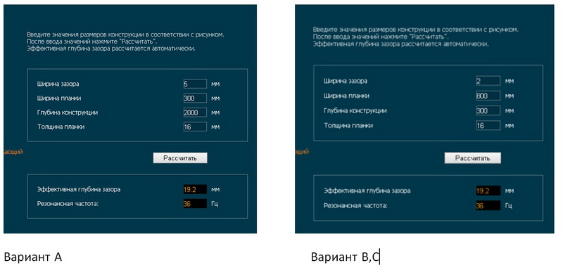

Postby Андрей Смирнов » 15 Apr 2014, 10:48

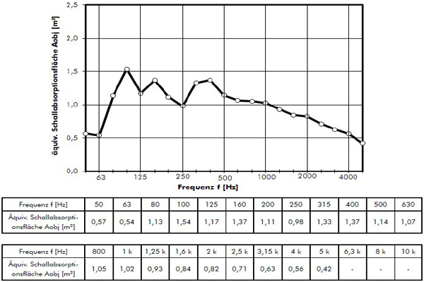

ba0504 wrote:Я задумал следующие действия: Сделать резонатор Гельмгольца, настроенный на 36 Гц, Применить Tubetrap для частот 75-110Гц (график поглощения прилагаю). А по провалу на 45 Гц мыслей нет - надеюсь, что он должен сам уменьшиться, если удастся подавить комнатные моды на 36 и 74 Гц.
На правильном ли я пути?
Посмотрите внимательно на характеристику поглощения Tubetrap, разве его можно назвать НЧ поглотителем? Это дорогой, понтовый широкополосный поглотитель, эффект от которого легко воспроизводится панелями из обычной акустической минеральной ваты 45-70 кг/куб.м толщиной 100 мм.
Устанавливать резонатор Гельмгольца надо в то место комнаты, в котором уровень звукового давления на проблемной частоте максимален. Найти такие места можно с помощью генератора и анализатора RTA и выбрать наиболее подходящее с функциональной точки зрения.
Эффективность щелевого резонатор Гельмгольца пропорциональна его площади поверхности (со щелями).
Посмотрите на глубину резонатора в варианте А (2000 мм). Разве это выполнимая конструкция?
При подборе конструкции резонатора нужно оперировать всеми изменяемыми параметрами.
Возможно надо использовать не щелевой, а классический резонатор цилиндрической формы с одним портом.
Кстати, что-то мне с трудом верится, что в вашей комнате есть проблема на 36 Гц, это слишком низкая частота.
