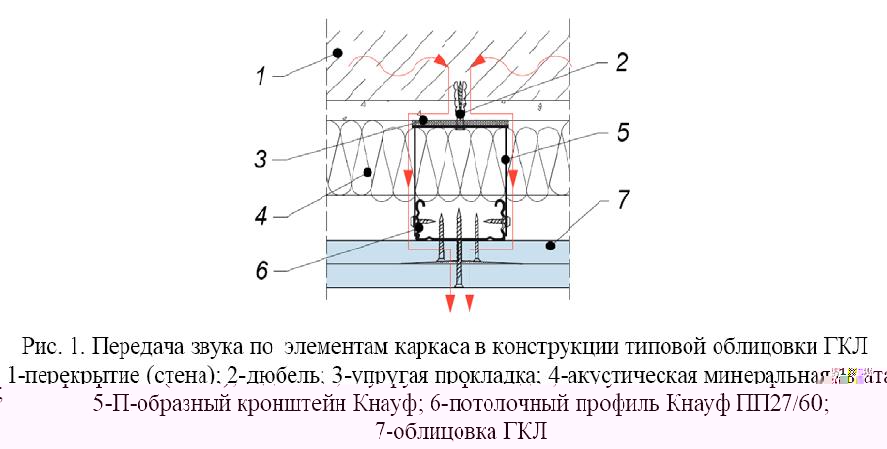

Как независимый крепёж мы используем уголки крепя их к несущим стенам и зажимая ими брус через 3 слоя стеклоизола. Вопрос: стеклоизол на стекло-волокне нормальный материал для виброизоляции?
Такое крепеление не является независимым и уж тем более виброизолированным.
Стеклоизол располагается между уголком и стеной, но дюбель жестко соединяет уголок со стеной. В данном случае звук/вибрация преспокойно распространяются по каналу стена/дюбель/уголок/брус на облицовку из ГКЛ. Т.е. усилия на дополнительную звукоизоляцию потрачены впустую...:(
Тоже самое касается крепления гипсокартонных металлических каркасов с помощью стандартных П-образных кронштейнов.
Косвенная передача звука.JPG (51.83 KiB) Viewed 15082 times
Решением является применение специальных звукоизолирующих креплений Vibrofix для монтажа каркасных звукоизоляционных конструкций http://acoustic.ua/st/Vibrofix%20CD(2).pdf

Deinstall, из твоего поста не следовало, что брус не соединен жестко с уголками.
Как я понимаю, брус в данном случае держится только за счет трения.
Акустическая развязка такой конструкцией обеспечивается в некоторой степени, т.к. для того, чтобы брус не выпадал, его необходимо достаточно сильно прижимать уголками. Стеклоизол под нагрузкой сжимается и его упругме свойства ухудшаются, но насколько сказать невозможно.
Кстати, какой материал скрывается под названием "стеклоизол"? Если многослойный стеклохолст, то это неплохо, а если какой-то другой материал, надо знать его динамические характеристики...

Если стеклоизол это:
защитное покрытие, битум, стеклохолст или ткань, битум, защитное покрытие
то никакого звукоизолирующего эффекта от крепления бруса с его помощью не будет. Как видно из описания, это обычная гидроизоляционная битумная мембрана, армированная стеклохолстом.
Это акустически жесткий материал, который образует акустические мостики между брусом, стеной и металлическими уголками.
А я имел ввиду многослойный стеклохолст в прямом смысле, обычно это полотно из супертонкого стекловолокна состоящее из 6-8 слоев общей толщиной 3-4 мм.
