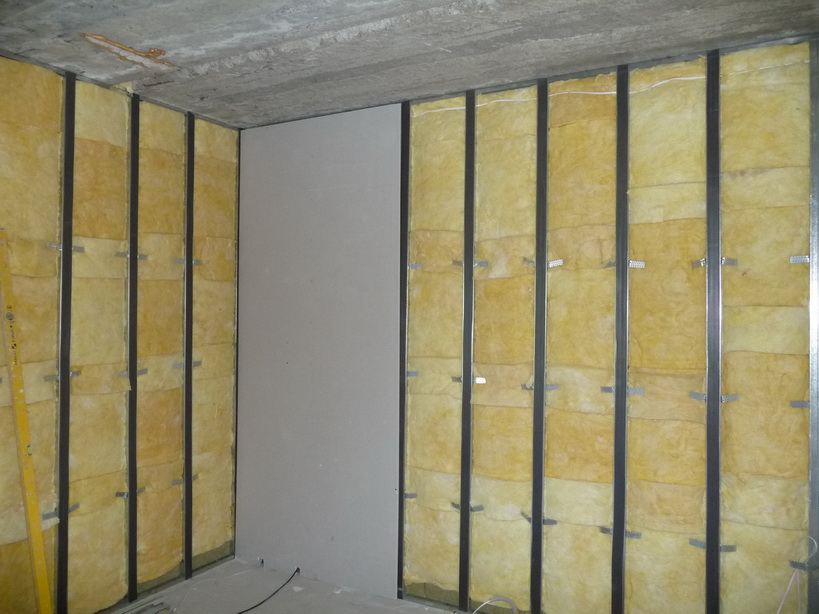

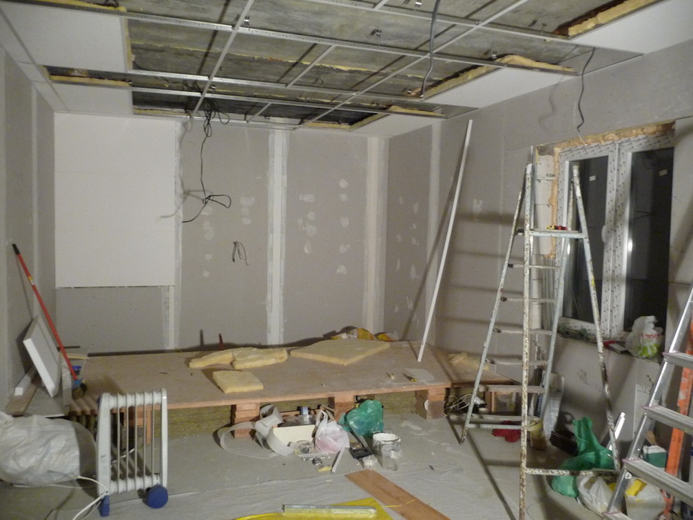

Postby Егор_39 » 01 Feb 2011, 17:12
Нашёл пару фоток с процессом стройки, не супер, но других нет.

Postby Дмитрий063 » 01 Feb 2011, 20:44
жаль что фоток так мало... хотя процесс понятен
