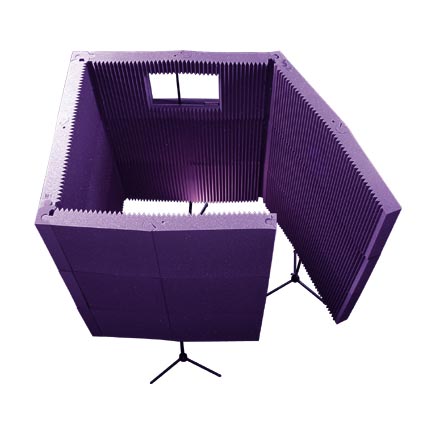

Здравствуйте Андрей!
Нужно переозвучить короткометражный фильм,
но комната (5,40 х 6,00 х 3,10) слишком живая для этих целей,
и на расстоянии больше 50см от микрофона становится очень слышной.
Понятно что в идеале нужно было бы сделать кабину, но бюджет не тот.
И в связи с этим появилась идея сделать конструкцию типа SE Reflection Filter,
но в разы больше, возможно формой буквы П, скажем во весь рост
и достаточно просторную, что бы в ней было комфортно находиться.
Что бы Вы посоветовали? Спасибо!

Привет, EdwardZ
конечно это решение сильно компромисное, но в принципе можно использовать для записи экран П-образной формы со своеобразной мягкой "дверью"...:)
Стенки и "дверь" экрана можно выполнить на основе каркаса из деревянных реек или бруса, на котором закреплены панели из акустического поролона Mappysil размером 1х1 м. Стенки можно сделать высотой 2 м.
Принципиальная схема экрана понятна из иллюстрации.
