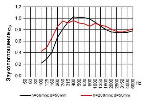

Решил остановится на полиэстеровом волокне. Но с ним не все так просто. Практически у всех брендов плотность 15-25 кг/м3, что существенно ниже привычных мин плит из каменной ваты с их 45-50 кг/м3. (тот же АкустиКнауф).
Это ведь приводит к меньшему звукопоглошению?!
1. Этим можно пренебречь, или же это будет критичным?
2. Если будет критичным, то может изменить технологию укладки?
У меня отступ 15 см. Планировалось в соответствии с Вашими рекомендациям сделать 2 слоя по 5 см и оставить воздушный зазор в 5см. Но это планировалось под материал, с плотностью в 40-50 кг/м3, а как быть с материалом в 18-25 кг/м3? Что-либо менять?
Пожалуйста помогите в этом вопросе и уже закажу материал и буду закладывать т.к. перфорированные панели уже получил, ждут своего часа. :)

Postby Андрей Смирнов » 05 Aug 2019, 09:22
Как я писал выше, эффективность поглощения определяется только акустическими характеристиками материала.
Запросите протоколы акустических испытаний у производителя.

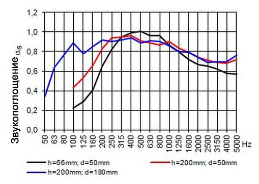

Настал долгожданный момент заказа акустических панелей. Не стал менять их на гипсокартон. Изыскал все-таки финансовую возможность покупки именно МДФ панелей. На рассмотрении 3 вида, не совсем понимаю что мне предпочесть. Помогите пожалуйста:
1. Панели 14/2. Площадь перфорации: 6,25%. Коэффициент звукопоглошения: 0,75%; Класс звукопоглошения: С.
2. Панели 13/3. Площадь перфорации: 9,38%. Коэффициент звукопоглошения: 0,75%; Класс звукопоглошения: С.
3. Панели 12/4. Площадь перфорации: 12,5%. Коэффициент звукопоглошения: 0,8%; Класс звукопоглошения: В.
P.S. Чтобы напомнить Вам - акустические панели на всю фронтальную стену (за АС) - относ 200мм и мин вата 100мм; на боковых стенах - относ 50мм и мин вата 50мм и на потолке - относ 100мм и мин вата 50мм.
Слушается в основном джаз, вокал, инструменталка и им подобные. Предпочитаю легкий, воздушный звук с реверберациями и послезвучиями, "диффузный"
12/4
13/3
14/2

Postby Андрей Смирнов » 15 Nov 2019, 13:40
Панели 4akustik 14/2

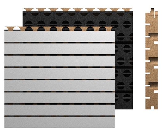

Наконец-то я почти закончил все работы. Для напонимания проекта - третье фото.
У меня расставленны все панели (на потолке и фронтальная за акустикой), за искючением боковых перфорированных(они подготовлены и готовы к монтажу) и нет пока еще диффузоров Шредера.
Хотел спросить Вас о следующем.

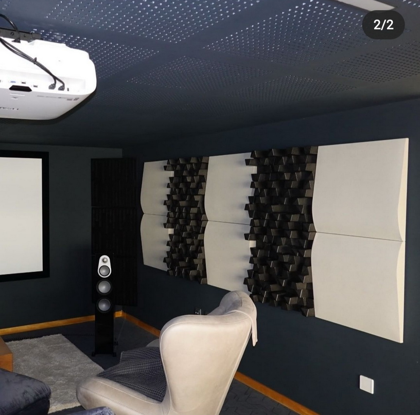

Согласно проекта у меня на боковых стенах перфорированные панели (1,8м.* 2 м.) и далее от акустики диффузоры Шредера (1,2*1,8). Все сделано по аналогии с комнатой "Лазурный берег" (фото 3).
Однако, учитывая что я люблю открытый и пространственный звук и хочу чтобы стены максимально "расстворились" в пространстве, присмотрел для себя иной вариант обработки стены. Рассматриваю вариант такой. На боковых стенах расположить перфорированные панели и дифузоры Шредера поочередно. Т.е. - одна вертикальная полоса перфорированных панелей (их ширина 0,52м.) и одна полоса дифузора Шредера (тоже такой же ширины). И так далее чередуя на всю площадь под панели. В моем помещении получится по 3 вертикальне полосы перфорированных панелей и дифузоров Шредера (длина плосткости для монтада панелей 3-3,5м.
Пример расположения на первом фото. Там показа сам подход к расположению, панели, ествественно, будут перофрированные и Шредера. Извините, просто более подходящего фото на нашел, но уверен что смысл задумки понятен.
Вопрос - что изменится в первом варианте и втором? Знаю что Вы скажите что все зависит от конкретного помещения, что нужно делать замеры и т.п., но.....Давайте попробуем исходить из понятия "при прочих равных", т.е. предположим что оба варианта обработки боковых стен находятся в одном помещении и для обоих вариантов изначально действуют одни и теже условия времени реверберации, комнатных мод и т.п. Что с технической точки зрения даст первый и второй вариат?
P.S. Отмечу что в качестве дифузоров для такого решения (с чередованием панелей) рассматриваю уже не классические Шредера, а вот как на фото 1. (от artnovion - https://artnovion.com/product-categorie ... w-diffuser). - если, конечно, Вы одобрите. В проитвном случае - оставлю двумерные Щредера. Они просто визуально симпатичнее и, главное, толщина меньще - всего 10см., против 15см. у Шредера.

Postby Андрей Смирнов » 09 Aug 2020, 12:40
Устанавливать различные акустические конструкции на стены, исходя из аргументации "мне так нравится", это создавать интерьер, а не КДП.
Если нравится пространственный звук, то на площадках ранних отражений надо устанавливать диффузоры, а переднюю часть комнаты делать более заглушенной. При этом в центре фронтальной стены тоже желателен диффузор.
На второй картинке изображен не диффузор, а дизайнерский поглотитель.
Глубина диффузора определяет его рассеивающие свойства в области НЧ, чем глубже, тем более низкие частоты рассеиваются.
Re: Начинаю свою КДП
Postby Abdul » 09 Aug 2020, 16:40
Печально....Исходя из Вашего последнего сообщения, я двигаюсь в неверном направлении. У меня на площадках первых (ранних) отражений размещенны перфорированные панели, а дифузоры Шредера стоят ощутимо дальше (назад). В их зоне уже совсем "затухающие" отражения.
Получается скорее наоборот, нужно было на место первых отражений дифузоры Шредера и ставить, т.е. местами поменять 2 вида панелей?!
А в центральной зоне .....подумаю что можно сделать...
"мне так нравится" - это не цитата моих слов, не передергивайте....:) Звук для меня первоочередное, дизайн уже после.
Просто я думал что чередование видов панелей увеличит "растворение" стен. Дифузоры Шредера и попали бы в первые отражения у меня с таким подходом, и равномернее по длине стены дифузия была бы, а то сейчас они у меня попадают в зону очень поздних отражений. Вот почему я задумался над таким подходом, никак не из-за "мне так больше нравится", уверяю Вас.
