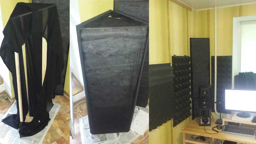

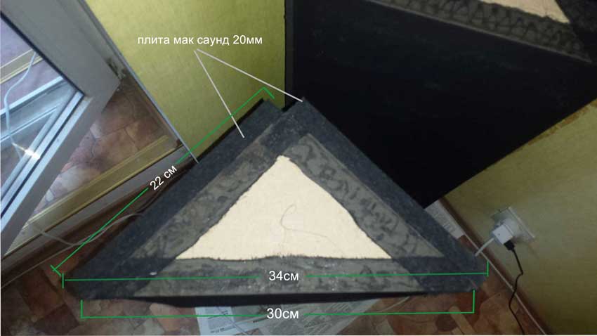

Есть бас ловушка супер чанк небольшая: метр высота, катеты по 22 см гипотинуза 30 см + 4 см , Наполнитель: хлопок полиэфир «IzoWall Classic» 50 ( Плотность: 40 кг/м3 ) + плита Максаунд 20 мм
Сделал 4 бас ловушки. Поставил одну на одну, в итоге 2 метра высоты при потолке в 2,5.

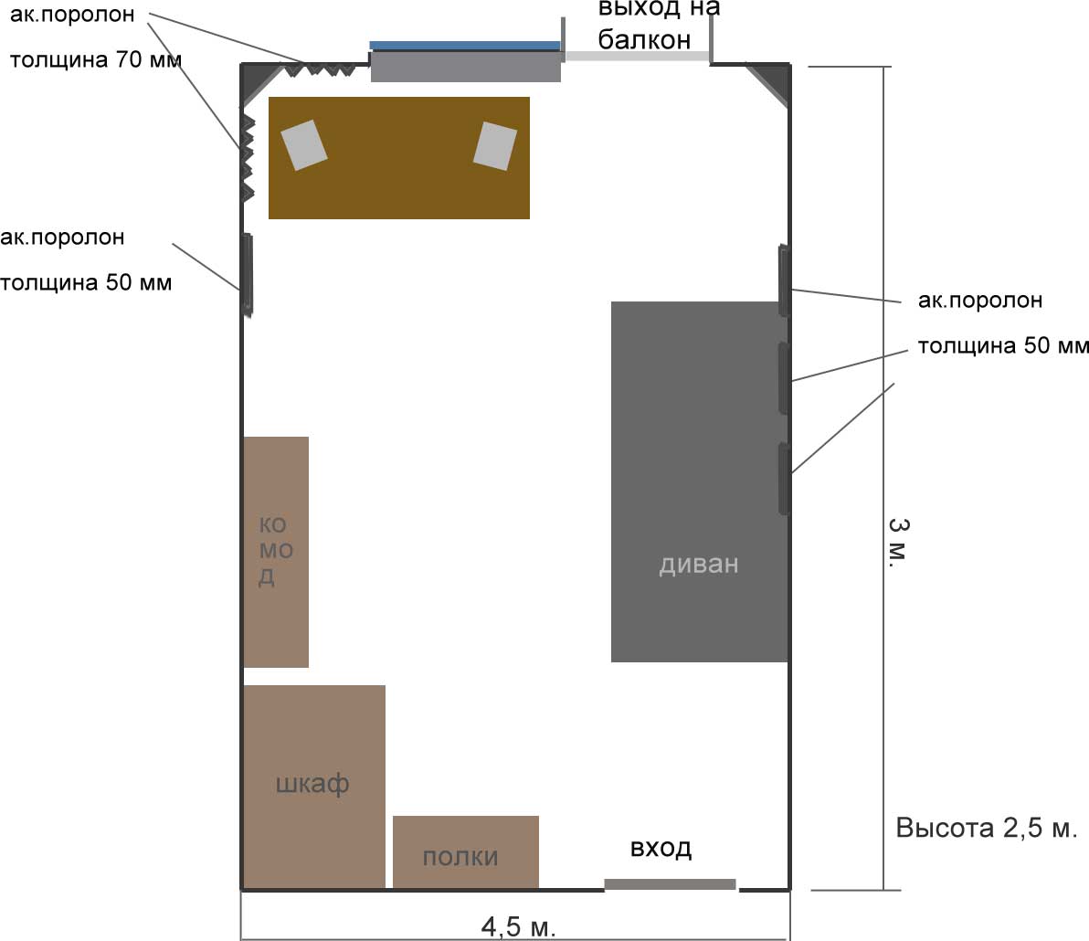

Мониторы Адам т5v. При прослушивании появляется горб на 128-132 герца, небольшой гул-бубнёшь. Гул слышно и по записям и по тон генератору когда довожу до данной

При добавлении ловушек, бас становится чуть собраннее, детальнее(разборчивее), но его становится будто бы больше, и главное горб 130 герц даже чуть сильнее выпирать начинает.
Если ловушки отодвинуть от стены на 5-8 см картина намного лучше, горб менее заметен чем без ловушек, но количество баса всё равно по ощущениям больше чем было.
Можете подсказать из-за чего это происходит, не могут ли влиять дополнительные листы мак саунда приклеенные к тыльным сторонам ловушек ? Или проблема в малом размере самих ловушек, или высоты нужно добавить до конца чтобы заполнить совмещение с потолком ?
Не искажается ли общая ачх в худшую сторону при отступлении от стены в случае с угловыми ловушками такого типа ?
Расстановка мониторов неудачная, я понимаю, тем более гул идёт в основном от левого монитора что у стены, но в любом случае почему низа становится больше ?

Во-первых, это не студийное помещение, а обычная жилая комната с набором различных элементов интерьера и мебели.
Во-вторых, у помещения неудачные пропорции, которые приводят выраженным проблемам с комнатными модами.
Это можно легко проверить с помощью калькулятора "Упрощенный анализ аксиальных комнатных мод" http://www.acoustic.ua/recommendations/567#9
Если проблемный пик на АЧХ связан с комнатной модой, то низкодобротные поглотители типа superchunks не смогут справиться с задачей.
