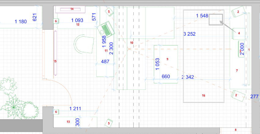

Суть вопроса:
- планирую ремонт квартиры, хочу организовать медиа-комнату под домашний кинотеатр для просмотра фильмов, игры на PS4, прослушивания музыки
- есть базовая концепция, над которой работает дизайнер, и меня интересует, нужно ли провести еще какие какие либо действия для улучшения акустики в комнате, во избежание гулкости, эха, и т.д. (установка акустических панелей на "голые" поверхности, бас ловушек, рассеивателей и т.д.)
- без критической необходимости изменение планировки не рассматривается
- проведение каких то сложных работ по шумо/звукоизоляции и т.д. тоже не рассматривается (для них необходимо монтировать конструции на стены/пол/потолок по 15 см толщиной, комната не очень большая, не хочется "съедать" пространство)
Что имеем:
1. Панельный дом, железо-бетонные стены и перекрытия
2. Размеры комнаты: Ш 3.42, Д 5.52, В 2.63
3. Назначение: просмотр фильмов на домашнем кинотеатре, игра на PS4, прослушивание музыки.
4. Ориентировочная отделка: ламинат на полу, стены и потолок - штукатурка и покраска
5. Оборудование: экран, проектор, акустика 7.1, ресивер, медиапроигрыватель цифровой (Dune, Aple TV)
6. Мебель и оборудование:
1 - экран на стену стационарный
2 - наполные колонки (JBL)
3 - фронт колонка на тумбе
4 - сабвуфер (который будет в комнате располагаться скорее всего в другом месте)
5 - боковые сателлиты
6 - тыловые сателлиты
7 - тумба под технику
8 - деревянная дверь
9 - журнальный столик
10 - диван
11 - высокий стол (типа барной стойки)
12 - письменный стол/тумба
13 - шкаф
14 - конциционер
15 - шторы из плотной ткани на всю ширину окна и двери на балкон
16 - ковер на пол, перед колонками
Буду благодарен за помощь/совет. Готов заказать и оплатить консультацию по этому вопросу
