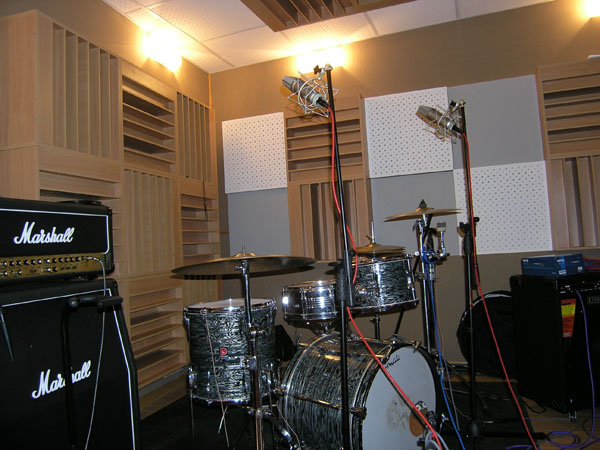

Никакие расчеты для диффузоров типа "радиатор" по вашей ссылке не нужны. Это обычные ВЧ рассеиватели звука, рабочая частота которых зависит только от глубины каркаса и ширины ячейки и вычислчется по формуле f = c/L, где L это линейный размер глубины/ширины в метрах, а с это скорость звука 340 м/с.
Сами можете оценить этот маркетинговый продукт.
Для комфортной работы вашего ударника необходимо диффузное отражение звук в зоне расположения ударной установки.
В одном из наших студийных проектов "Стар Медиа Саунд" в очень небольшом помещении было достигнуто весьма приличное звучание барабанной установки

Та да. Видел эту фотку. Фух (тяжело здохнул)... ну, будем тогда что-то думать по поводу "Шредера" (просто скайлайн и радиатор я сам могу сделать). В любом случае, большое спасибо за дельный совет!!!

Не обязательно применять диффузоры Шредера, можно какие-то другие рассеиватели звука, но ваши радиаторы это за чертой добра и зла... :)
