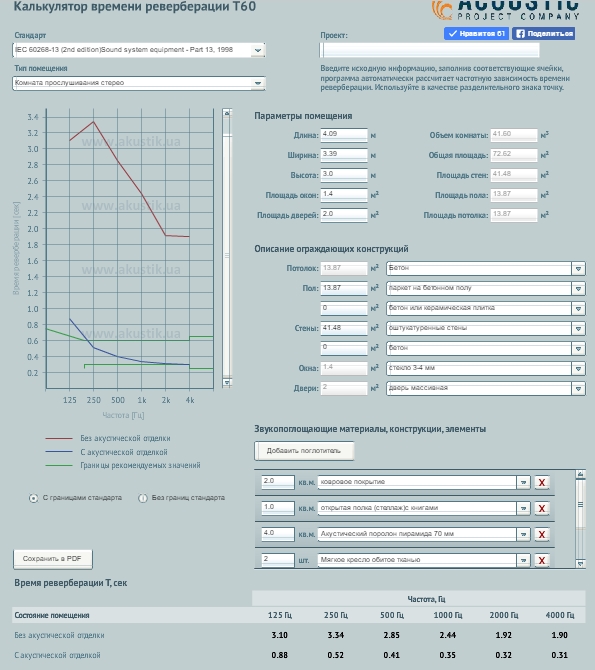

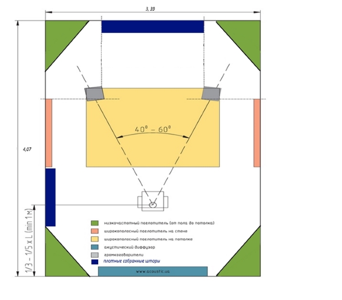

Добрый день, уважаемые форумчане.
Появилась возможность оборудовать КДП в частом доме, но комната совсем небольшая и практически квадратная ((
Ввиду отсутствия практического опыта подобного рода, была выбрана описанная здесь схема расположения звукопоглощающих элементов: в углах - низкочастотный поглотитель, окно и дверь закрыты плотными присобраными шторами, на боковых, тыльной стенах и потолке - конструкции из ак. поролона (на потоке и боковых стенах - панели "пирамида 70" и диффузор-рассеиватель на тыльную стену) и ковер между слушателем и системой на полу.
Результат:
время реверб.jpg (199.92 KiB) Viewed 6927 times
Вопросы:
1. Комната оказалась несколько переглушенной на ВЧ, допустимо ли это?, если нет, что позволит несколько увеличить время реверберации на ВЧ, не влияя на НЧ часть диапазона?
2. Возможные эффективные наполнители для басовых поглотителей? Не влечет ли использование акустической минеральной ваты AcousticWool в качестве наполнителя какие-то последствия для здоровья?
3. Возможно, что-то пропущено и не учтено в этом проекте? Достаточна ли выбранная подготовка для комфортного прослушивания музыки. Буду очень признателен за подсказки и поправки.

1. судя по результатам комната не переглушена на ВЧ, график в нижнем пределе.
2. конструкции угловых НЧ-поглотитиелей бывают разными. Акустическая минеральная вата AcousticWool сертифицирована в Украине, Беларуси и Евросоюзе и не вызывает никаких опасений.
3. на скане калькулятора в разделе "Звукопоглощающие материалы" видно только половину поглотителей, остальные скрыты, поэтому комментировать нечего.

Postby troppo » 10 Jul 2017, 12:41
Андрей, спасибо за Ваш ответ)
Вот введенный в калькулятор перечень звукопоглотителей:
Звукопоглощающие материалы, конструкции, элементы
1) 2.00 кв.м. - ковровое покрытие
2) 1.00 кв.м. - открытая полка (стеллаж)с книгами
3) 4.00 кв.м. - Акустический поролон пирамида 70 мм
4) 2.00 шт. - Мягкое кресло обитое тканью
5) 7.20 кв.м. - Минвата AcousticWool 100 мм (я так пытался учесть наличие басовых ловушек)
6) 10.00 кв.м. - штора из тяжелой ткани 650 гр/м2

Postby Андрей Смирнов » 10 Jul 2017, 12:49
"7.20 кв.м. - Минвата AcousticWool 100 мм"
что-то великовата площадь.
НЧ поглотители угловые будут иметь гораздо меньшую площадь. При этом поглощение на НЧ увеличится, а на ВЧ уменьшится, что сразу приведет к выравниванию частотной характеристики.

Postby troppo » 10 Jul 2017, 13:20
Андрей, спасибо за участие)
Я взял ширину лицевой панели поглотителя равной 60 см, те 0,6 х 3,0 х 4 = 7,2 м2. А каковы должны быть оптимальные размеры басовой ловушки в моем случае?, есть ли необходимость их делать от пола до потолка?

Postby troppo » 14 Jul 2017, 13:38
Андрей, прошу Вас еще раз подарить меня вниманием)
У меня нет полной ясности, какова должны быть оптимальная ширина лицевой панели басовой ловушки в моем случае?, есть ли необходимость их делать от пола до потолка?

Postby Андрей Смирнов » 14 Jul 2017, 13:50
Обычно ширина лицевой панели басовой ловушки составляет 600-800 мм и желательно от пола до потолка.
