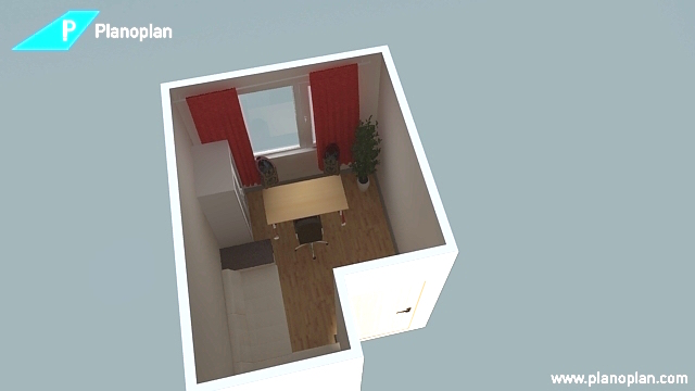

Здравствуйте! Что бы не создавать новую тему, решил воспользоваться этой, так как вопрос у меня небольшой :D как и комната
Комната небольшая, да. Хоть надолго оставаться я в ней и не буду, а на данный момент хотелось бы получить более ли менее собранный звук.
Общий вид комнаты:

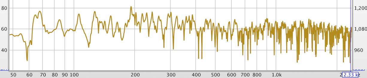

Самая большая проблемы, конечно же, на низких частотах. Особенно в углубленном участке задней стены. Прикладываю замер
Screen Shot 2017-06-10 at 19.37.29.png (157.27 KiB) Viewed 10843 times
Что я могу позволить себе сделать для улучшения настроения в комнате при прослушивании: соорудить НПКТ, соорудить угловые бас-ловушки, соорудить диффузор Шреддера, например, если толк от него будет...Чего я не могу сделать, так это использовать хоть как-то потолок, ибо натяжной
Вопрос:
- сколько элементов низкочастотного звукопоглощения будет приблизительно достаточно? (нужно ли глушить все 4 угла и + к этому цеплять по 2 НПКТ на каждую боковую стену)
- какой метод борьбы с нелинейность середины (300 Гц - 900 Гц) в таких условиях был бы оптимальным?
Заранее сердечно благодарю!

Postby dr.gonzo » 10 Jun 2017, 22:20
Извиняюсь за некорректность.
1. Комната предназначается для прослушивания и сведения.
2. АЧХ замерялась в месте прослушивания. Это я ухом определил, что в углублении давление в нижнем участке спектра наибольшее.
3. Низкочастотный поглотитель конверсионного типа имею ввиду
4. Высота - 265 см, длина левой стены - 347 см, длина правой стены - 287 см, ширина комнаты - 268 см, ширина углубления (глубина 60 см) задней стены 1,54 м, ширина дверного участка стены - 1,15 м

Postby Андрей Смирнов » 11 Jun 2017, 15:18
dr.gonzo wrote:Извиняюсь за некорректность.
акустические условия для прослушивания музыки студийного сведения очень сильно отличаются. Очень трудно совместить эти два требования.
2. АЧХ замерялась в месте прослушивания. Это я ухом определил, что в углублении давление в нижнем участке спектра наибольшее.ну пусть себе высокое давление в углублении, на что это влияет? Вам надо создать приемлемые условия в месте располодения ваших ушей, а не по всей площади помещения.

Re: Домашняя студия
Postby Андрей Смирнов » 12 Jun 2017, 10:08
1. Желательно убрать шкаф и расположить мониторы симметрично оси помещения.
2. Если за натяжным потолком нет звукопоглощающей ваты, то он представляет собой резонатор с непредсказуемым влиянием на АЧХ системы "мониторы/комната".
Если других решений потолка нет, то следует хотя бы добавить вату (20-50 мм) в пространство между мембраной потолка и перекрытием.
3. Выполнить акустическую подготовку помещения приближенно к рекомендациям http://www.acoustic.ua/recommendations/850
Необходимо исключить появление порхающего эха (флаттера), убрать с помощью звукопоглотителей первичные отражения от стен и потолка, увеличить поглощение на НЧ.
Re: Домашняя студия
Postby dr.gonzo » 12 Jun 2017, 11:32
Боюсь, что шкаф вынести из комнаты не получится...
Есть еще идея повернуться с рабочим местом лицом к правой стене, таким образом шкаф будет сзади. Вопрос: будет ли такой вариант лучше, с учетом того, что не получится обработать боковые стены (с дверью и окном) симметрично. В принципе их вообще обработать не получится.

Re: Домашняя студия
Postby dr.gonzo » 12 Jun 2017, 17:11
Переднюю стену (лицевую, которая изначально правая) можно оснастить звукопоглащающими элементами, заднюю, например, диффузором. Углубление так же могу оснастить НЧКП или угловой ловушкой (или и тем и тем). В принципе и на дверь можно приспособить что-нибудь, если поможет. Не получится обработать стену с окном только, по сути. Вопрос в том, насколько критична акустическая асимметрия моих боковых стен.

Re: Домашняя студия
Postby Андрей Смирнов » 13 Jun 2017, 09:33
Если вы строите домашнюю студию, то надо делать симметрично и выполнять хотя бы базовую акустическую отделку.
Если вы строите "спальню с мониторами и компьютером", то можно делать, как хотите.

Postby dr.gonzo » 13 Jun 2017, 11:59
Ясно. От шкафа как-нибудь избавлюсь. Несимметричной останется только задняя стена. Остается вопрос: сколько элементов низкочастотного звукопоглащения, работающих в одной общей области (60-120 Гц, например), в таких условиях будет достаточно? Как правильно определить количество и распределить рабочую частоту панелей по частотному спектру? Спасибо

Postby Андрей Смирнов » 13 Jun 2017, 12:18
Количество НЧ поглотителей, как правило, большим не бывает и определяется экспериментально :)
Панели для исключения ранних отражений на стенах должны быть широкополосными.
Для этих целей подойдет, например, акустическая минеральная вата толщиной 100 мм в деревянном каркасе, укрытая звукопрозрачной (продуваемой) декоративной тканью.
Re: Домашняя студия
Postby dr.gonzo » 13 Jun 2017, 21:46
Хорошо. С этим вроде понятно. А по поводу моего углубления могут быть какие-нибудь рекомендации? Изначально думал распределить там по обоим углам угловые поглотители и по центру диффузор. Как понять, какой будет лучше: Диффузор Шредера или полуцилиндрический? Или тоже только экспериментальным методом?)
Так же хочу над рабочим местом повесить широкополосные поглотители либо на тросы либо на какие-нибудь перекладины, крепящиеся к боковым стенам (из-за потолка натяжного). Тут могут быть какие-нибудь противопоказания или рекомендации?

Re: Домашняя студия
Postby Андрей Смирнов » 14 Jun 2017, 08:16
Диффузор в этой комнате точно не нужен. Его обычно размещают по центру (!!!) тыловой стены, а у вас в этом месте угол.
НЧ поглотители в углублении разместить можно.
Размещение широкополосного поглотителя над рабочим местом это стандартный студийный подход.
