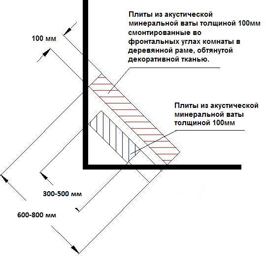

Всех приветствую! На этом форуме впервые. Мой вопрос непосредственно к Андрею Смирнову. Андрей, скажите пожалуйста подойдёт ли на роль АК-47 минвата Paroc 1200x600x100 с плотностью 120-125кг? Или лучше использовать что-нибудь меньшей плотности? Размещать плиты планирую под 45 градусов и по всей высоте фронтальных углов комнаты. Комната 9.5кв.м. Спасибо.

Paroc 1200x600x100 с плотностью 120-125кг подойдет для углового НЧ поглотителя.

Отсюда созрел ещё вопрос. А можно ли улучшить эффективность действия углового НЧ поглотителя, заполнив пустоту за ним чем-нибудь? Создать так сказать альтернативу СуперЧанку. Или не мудрить, оставить как есть? Спасибо.

Наиболее простой способ увеличить эффективность углового НЧ-поглотителя смонтировать дополнительную плиту из минеральной ваты с небольшим воздушным промежутком.
