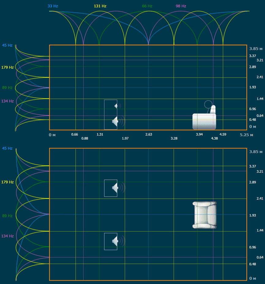

Первым делом я сделал расчёт комнатных мод (скриншот результата в приложении 1). Поскольку для записи речи частоты ниже 200 Гц значения не имеют, то я принял, что расположение диктора и микрофона не имеет значения относительно рассчитанных мод.

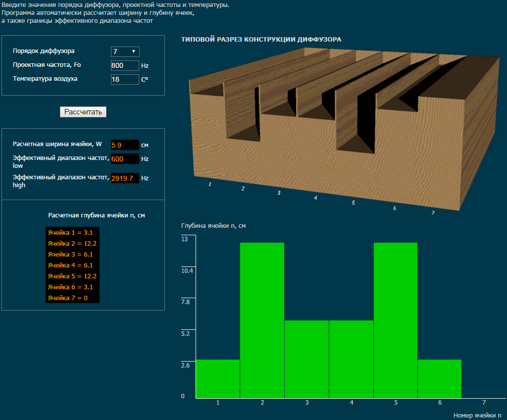

Передняя стена: т.к. одной из основных задач является субъективное "увеличение" пространства помещения, то очевидным выглядит использование диффузора Шрёдера, настроенного на частоту около 800 Гц. И, поскольку я никогда раньше на практике с ними не сталкивался, то здесь возникает несколько вопросов сразу.
Во-первых, подойдёт ли клеёная фанера толщиной около 6 мм для перегородок, с учётом того, что расчётная ширина ячейки получилась 59 мм (приложение 2)? Т.к. калькулятор даёт ширину идеальной ячейки, т.е. параметр W+t, то соответственно ширина реальной ячейки (от перегородки до перегородки) получится 53 мм, верно?
Во-вторых, достаточно ли жесткой получится конструкция, в которой в МДФ основании и раме выбраны пазы 6х6 мм для установки в них перегородок (из упомянутой фанеры) с фиксацией на эпоксидную смолу?
И, в-третьих, для одномерного диффузора, на что влияет горизонтальное или вертикальное расположение и их чередование?

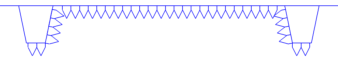

Потолок: объём между балками решено не закрывать, чтобы не терять и так небольшое количество воздуха. В пределах площадки ранних отражений, от одной балки до другой, по контуру продольного сечения наклеивается полоса акустического поролона "пирамида", шириной 1 м и с высотой профиля 30 мм (см. приложение 3).

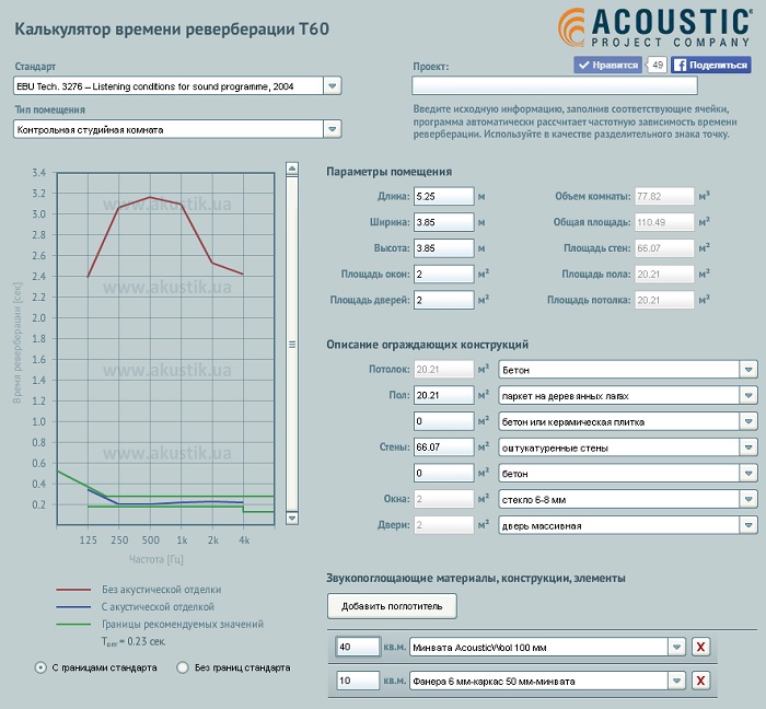

Далее необходимо было оценить расположение площадок ранних отражений. Я схематично смоделировал в 3D помещение, расположил диктора и микрофон так, как планируется расположить для ведения видеосъёмки. Рендер модели в разрезе с видом на заднюю стену. Затем, разместив сферу в точке распространения звука, нашёл пересечения с поверхностями (тёмно-серые круги на рендере). Но, т.к. источник звука не точечный и фронт волны не сферический, то я сместил получившиеся площадки в направлении передней стены и микрофона, так, чтобы они оказались примерно посередине между диктором и микрофоном. А второй мой вопрос касается величины этого смещения: как его рассчитать более точно?

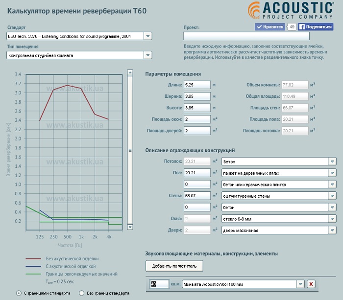

В данной ситуации нас в первую очередь интересует фонд звукопоглощения на средних и высоких частотах, тогда как частоты до 200 Гц будут просто отсекаться на этапе записи.
Если отталкиваться от студийных требований, то оптимальное время реверберации для данного помещения имеет значение 0,23 сек (согласно стандарту EBU Tech. 3276 – 2nd edition 2004).
Обеспечить такое значение можно, например, с помощью несложных широкополосных поглотителей из минеральной ваты толщиной 100 мм плотностью 45-65 кг/куб.м (деревянный каркас, минеральная вата, обтяжка тканью). Требуемая площадь таких поглотителей для данного помещения составляет примерно 20 кв.м. Расположение: поверхность потолка и на боковых стенах горизонтальной полосой на уровне головы стоящего/сидящего человека.
Для исключения коробчатого звучания можно понизить высоту помещения с помощью подвесного ГКЛ потолка, что изменит в лучшую сторону распределение комнатных мод по частной шкале. Также можно выполнить НЧ-поглотители на основе фанеры: деревянный каркас глубиной 50-100 мм с размером прямоугольных ячеек 600-700 мм, минеральная вата толщиной 50 мм плотностью 45-65 кг/куб.м, листы фанеры 5-6 мм. Каркас должен быть герметичным, фанеру лучше клеить нетвердеющим силиконовым или полиуретановым клеем-герметиком, фанера не должна прикасаться к минеральной вате. Расположить НЧ-поглотители можно по периметру помещения в нижней части стен под широкополосным поглотителем на основе минеральной ваты с тканью. Таким образом автоматически заглушаются все площадки ранних отражений. Некоторые люди могут субъективно ощущать переглушенность в определенных частотных интервалах. В этом случае можно на некоторых участках широкополосного поглотителя монтировать деревянные рейки, например, сечением 20х40 мм и с шагом 30-40 мм.
Расчет T60 (только ШП поглотитель с минеральной ватой)
Расчет T60 (ШП поглотитель + НЧ поглотитель на основе фанеры с минеральной ватой)
Применение в данном случае диффузоров Шредера вряд ли оправдано, хотя можно поэкспериментировать, если есть желание.
