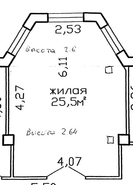

Здравствуйте!
Имеется комната в которой 6 углов и только два и них прямоугольных. Не могу найти оптимальное положение акустики (стерео). В приложенном файле можно найти геометрические размеры комнаты и примерное расположение колонок(квадраты нарисованные ручкой ) в данный момент, место прослушивания находить у противоположенной стены. При таком расположении акустики и места прослушивания падает информативность средних и высоких частот(превращаются в кашу) и пропадает .. ударный звук (kick), но присутствует низкий бас. Если же колонки разместить по коротким стенкам у окон или у входа, то информативность сч и вч очень хорошая, есть объемность, как будто чувствуется, где сейчас музыкальный инструмент и музыкант на сцене стоит, но нижнего баса становиться мало и присутствует "гудешь" применю на 80, 160, 250Гц(определялось на слух), при расположении по длинным стенкам гудешь меньше, но все же тоже есть.
Так как калькуляторы на сайте предназначены для прямоугольных комнат воспользоваться ими не смог(( Будьте добры дайте пару советов по возможному размещению акустики и избавления от гудежа на 80,160,250 Гц (цифры примерные, на слух определялись через прослушивание тестовых дисков). Так как буду делать ремонт (косметический) могу изготовить необходимые средства для улучшения акустики комнаты (вплоть до резонатора Гельмгольца, диффузора Шредера и так далее )

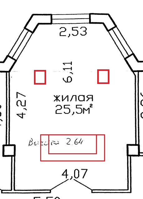

Postby Андрей Смирнов » 15 Jan 2016, 18:00
Тут и думать-то особо нечего. Наиболее приемлемый вариант на картинке.
В данном случае звуковая сцена будет наиболее реалистичной.
Надеюсь, что под правильным басом вы понимаете не звук автомобильного сабвуфера... :)

Postby Андрей Смирнов » 19 Jan 2016, 23:31
В комнатах неправильной формы акустические характеристики помещения измеряют, т.к. расчеты дают только грубые оценочные результаты.
