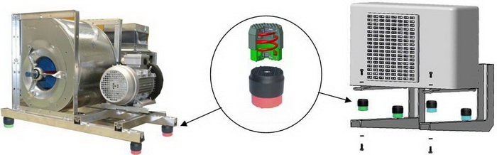

Такое явление встречается достаточно часто. Есть несколько основных причин и источников, в зависимости от конструкции и планировки здания (по иерархии):
1. внешние блоки соседских кондиционеров, установленные на фасаде здания. Они включаются и выключаются спорадически, в зависимости от нагрузки. Если крыльчатка разбалансирована, а это частое явление у недорогих китайских кондиционеров, то возникают т.н. "биения", которые воспринимаются ухом как неравномерный низкочастотный гул.
2. домовая или соседская вентиляционная установка
3. магистральные водяные насосы, установленные в ИТП (индивидуальный тепловой пункт)
4. крышные котельные
Все три источника создают структурный шум, распространяющийся по конструкциям здания на достаточно большие расстояния. Локализовать структурный шум практически невозможно.
Самое главное, что эти звуки присутствуют и в дневное время, но они маскируются фоновым шумом города и бытовыми шумами в доме. Ночью, когда фоновый уровень шума уменьшается в среднем на 8-12 дБ, эти звуки становятся отчетливо слышны.
Дополнительная звукоизоляция пола, стен и потолка не помогает, т.к. на проблемных частотах (как правило 50-100 Гц) звукоизоляционные облицовки или не работают или неэффективны. Бороться с этим явлением очень сложно, требуется виброизоляция источников, например, установка соседского внешнего блока кондиционера на пружинные виброизоляторы.
