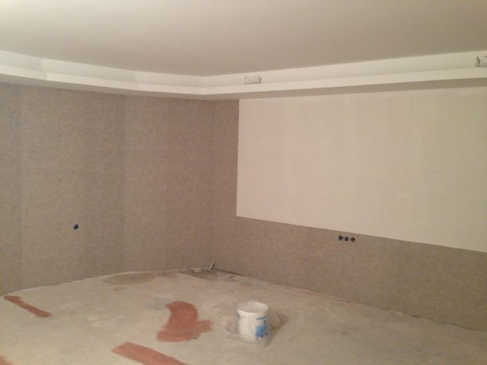

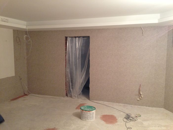

Приветствую!
Есть помещение в частном доме, предназначенное для ДК. На данный момент акустика ужасная. Наполнение ничем кроме кресел не планируется, окон, как на плане нет (на плане цокольный этаж). От окончания скругления идет стена с дверью. На фото вместо дуги окружности стена сегментами. На стенах обои, на полу будет ламинат. Площадь порядка 30 м2.
Посоветуйте пожалуйста как приблизить параметры звукового поля к эталонным. Если не затруднит хотелось бы услышать пару вариантов: попроще и посложней, возможно решение при помощи вашей фирмы. Хотелось бы услышать рекомендации по отделке, возможно поменять отделку стен/пола.
Сайт шерстил, представление о вопросе имею, мне видится решение в виде множества звукопоглощающих панелей на стенах, но вот что делать с парой пол/потолок? Прошу прокомментировать предположение.

C ДК все гораздо проще, чем скажем с КДП для стерео сетапа.
Достаточно смонтировать звукопоглощающие панели на площадки первых отражений на стенах и потолке и если потребуется подкорректировать немного АЧХ комнаты на НЧ с помощью НЧ поглотителей.
Всю основную работу по адаптации акустики комнаты к компонентам сделает процессор домашнего кинотеатра.
Рекомендовать какие-либо материалы сложно, т.к. их великое множество. Наша компания работает с некоторыми из них ( http://acoustic.ua/production.html?g=6 ), что можно в некотором роде считать рекомендацией :)

Какой пол, его отделка лучше всего подойдет для ДК комнаты? Читал, чтопол из ламината дает неприятные эффекты, связанные с большой разницей в поглощающей способности по сравнению с другими ограждающими пов-тями комнаты.
c126
Joined: 14 Apr 2012, 10:49
Location: msk
Re: Подготовка помещения для ДК, возможно ли начать с конца?
Postby Андрей Смирнов » 16 May 2013, 18:07
То, что применение ламината вызывает какие-то неприятные эффекты, больше относится к области распространенных мифов из интернет-среды. В большом количестве студий звукозаписи на полу уложен ламинат, паркетная доска или дощатый пол. Есть даже такая студийная концепция: поглощающий потолок - отражающий пол.
Если в комнатах прослушивания предпочтительнее твердое покрытие пола, то в помещении ДК разумнее всего уложить коротковорсный ковролин.
