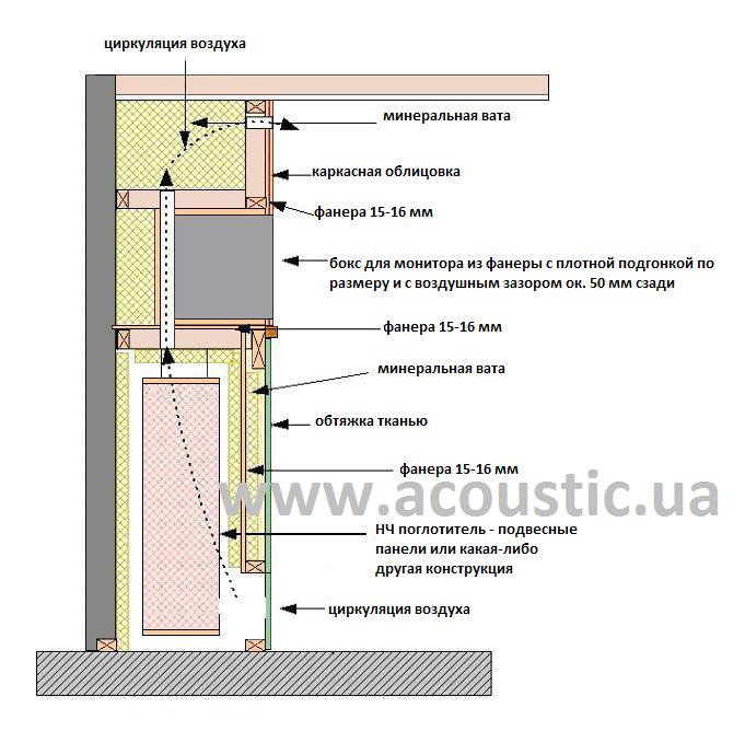

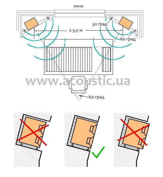

1. Добрый день, подскажите как правильно встроить мониторы в стену, на каком расстоянии должны быть возведены колонны, в каком объеме выстроены?
Ширина помещения 3,6м, длина 6,4м, высота 3,5м, кирпичное, отдельно стоящее.
Как обеспечить вентиляцию, так как усилители встроены в мониторы, модель Adam S3X-H. Нужен ли наклон мониторов?

не описано назначение комнаты, но монтаж мониторов flush mount производится примерно так:
Flush mount.JPG (48.2 KiB) Viewed 3449 times
Flush mount air ventilation.JPG (65.82 KiB) Viewed 3449 times
Допускается наклон мониторов в вертикальной плоскости на 10-15 град.
