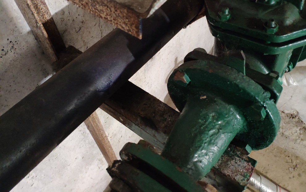

Больше всего грешу на вот это
Примыкание трубы
Стояки отопления во всех комнатах пластик, зашиты в гипсокартон, ватой, вероятнее всего не проложены. Прикладывание уха к гипсокартону показывает, что гипсокартон шумит. Гильзы, как я понимаю, не сделаны. Из подавал вижу дыры 15*20 см, засыпаны строительным мусором

Если принять за данность, что пристреленный пистолетом к ж.б. плите уголок является единственным вариантом опоры, и труба лежит на приваренном параллельно полу уголке, то какой должен быть материал прокладки и какой толщины.
Насосов нет, это обычная схема с элеватором
