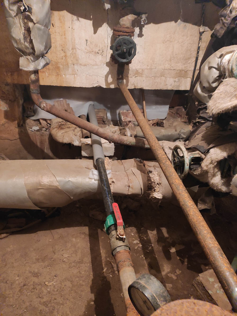

А рядом с домом (20-30 метров) стоит кирпичная будка в которой находится повысительный насос, который работает также и для рядом стоящих домов. От этой будки к нашему дому в теплопункт проложена шахта (получается стыкуется с домом под нашей квартирой) в которой находятся трубы - магистральная (железные, обмотанные) и от повысительного насоса (пластиковая).

Если слушать в подвале шахту, то сама шахта не особо и шумит, получается шум скорее всего идёт с водой по трубе (которая, напомню, пластиковая, и если к ней прикоснуться слышна лёгкая вибрация, хоть и не кажется анамальной, ведь какая то вибрация по любому будет от воды)...

При этом в теплопункте масса нарушений: железные трубы лежат на стенах (выдолблены дыры в стене), трубы которые подвешаны к потолке не имеют с креплением изаляции (я сам подкладывал материал которым обматывают трубы), шахта от повысительного насоса раздолблена метр на метр (я закладывал её миниреальной ватой).
И возможно, именно эти нарушения являются причиной шума? Повысительный насос просто даёт давление от которого трубы начинают больше "напрягаться" и в том числе вибрировать по стенам.

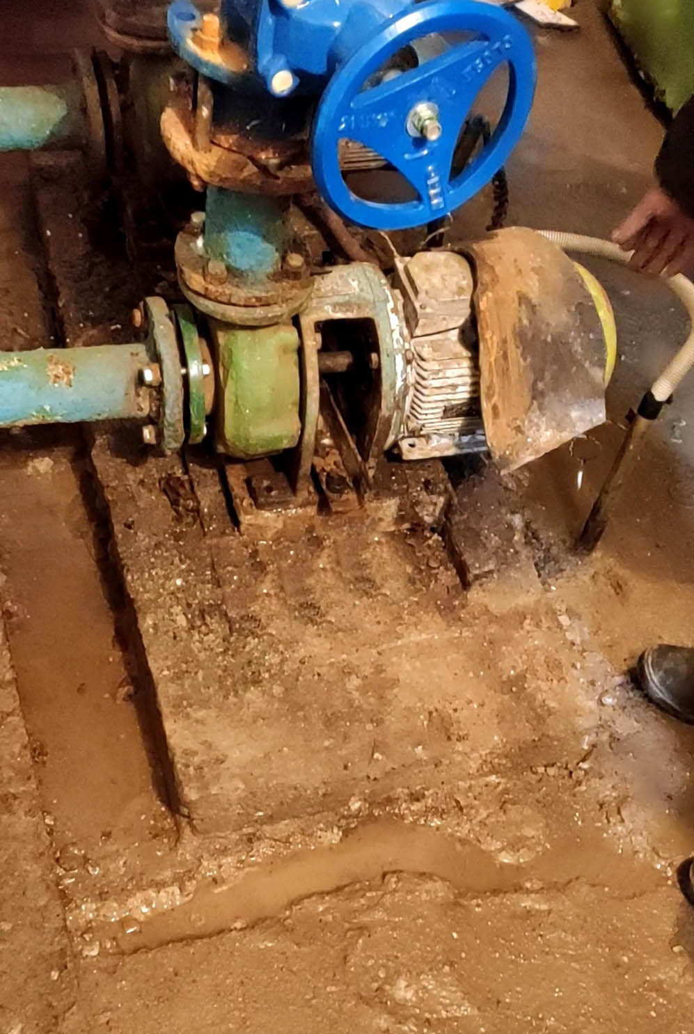

Насос шумит и вибрирует всегда, но он не должен быть слышен в жилых помещениях.
основные мероприятия: виброизоляция основания насоса и опорных связей трубопроводов.

Вот кстати как выглядит повысительный насос, так понимаю, что какими либо виброизолирующими подкладками тут и не пахнет? Хотя стоит на каком то постаменте прямоугольном...

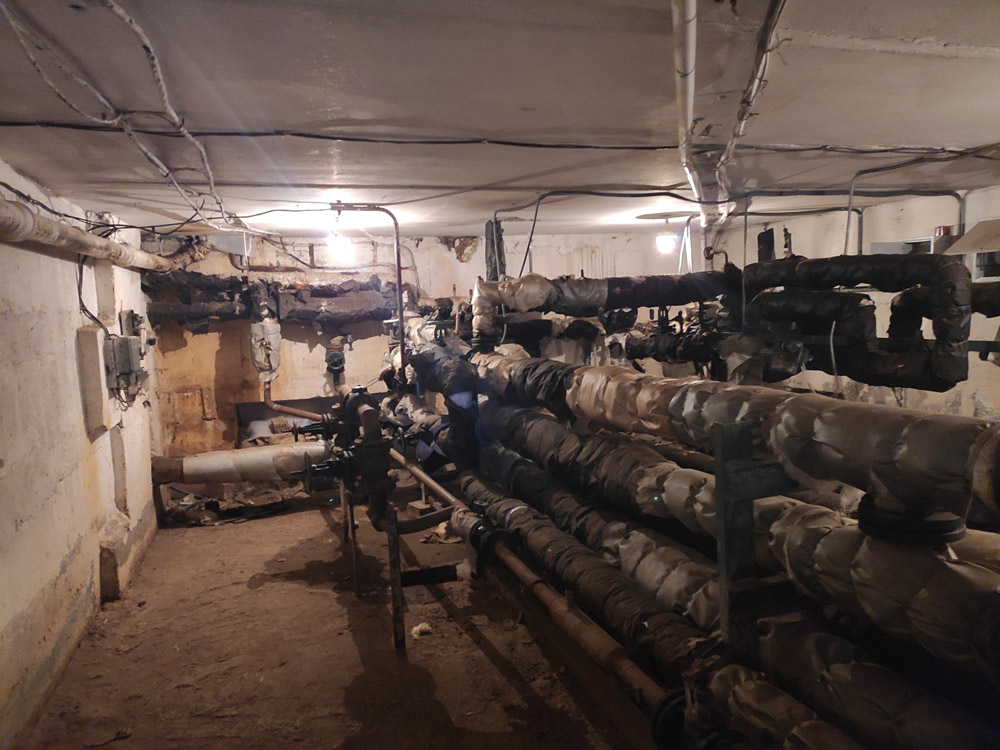

Если это интересно и позволит какие то дополнительные рекомендации дать, вот несколько фото.
Так выглядит теплопункт.
В теплопункте трубы опираются (т.к. они старые то прямо железом) прямо на железный каркас, который примыкает к полу, нигде никаких подложек между трубой и каркасом нет.
Это вход с шахты в теплопункт крупнее (чёрная пластикавая труба):
Заметил такую закономерность - неприятные низкочастотные звуки больше слышны не возле труб, а как раз возле стен противоположных стен, где труб нет.
