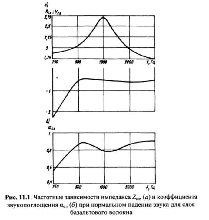

Postby Андрей Смирнов » 20 Feb 2015, 14:31
Это типичная форма частотной зависимости КЗП для всех типов пористых и волокнистых материалов.
Коэффициент звукопоглощения пористо-волокнистого материала зависит от частоты звука, толщины слоя звукопоглощающего материала, диаметра, длины и тощины минеральных волокон, количества синтетического связующего, плотности материала, а также от угла падения звуковой волны.
Колебания воздуха, вызываемые звуковым давлением на поверхности пористо-волокнистого материала, распространяются в полостях и каналах внутри материала с затуханием, обусловленным вязкостью воздуха и трением вблизи их стенок.
Колебательные процессы в такой среде описываются волновыми уравнениями с комплексными величинами, имеющими действительные и мнимые составляющие. Это касается волнового сопротивления, акустической плотности среды, модуля объемной упругости и т.п.
Кроме того, все эти параметры являются частотно зависимыми.
Типовая кривая частотной зависимости КЗП произвольной минеральной ваты, полученная в результате решения волнового уравнения выглядит, показано на графике б):
Понятно, что в зависимости от физико-механических параметров минеральной ваты будут меняться и численные показатели, но характер кривой в целом сохранится.

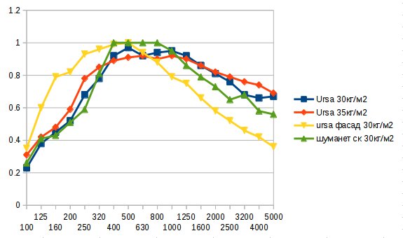

Re: Тайна Акустики Яичных Лотков
Postby vasilii » 20 Feb 2015, 16:01
Только добавлю -
1) Не скажу за неизвестные (на графике) марки URSA - две из четырех , но и URSA-фасад и Шуманет-СК - кашированы ПЛОТНЫМ (!) стеклохолстом . В этом случае естественно , на ВЧ и верхах СЧ процессы поглощения частично замещаются частичным отражением. Впрочем, на частотах выше 1100-1500 Гц при применении в составе звукоизоляционных облицовок на относе -некритично -коэффициент о.8 или 0.9 или даже 0.7 ..
2) Немного не по теме -но по ватам(звукопоглощающим материалам) -
И на приведенном графике ощущение, что показаны "НОРМАЛЬНЫЕ" коэффициенты, а не "РЕВЕРБЕРАЦИОННЫЕ " .. В этом случае - эти значения ("НОРМАЛЬНЫЕ)" (и на ВЧ и на верхах СЧ ) ниже более важных при применении в составе облицовок или перегородок ГВЛ+ГКЛ "РЕВЕРБЕРАЦИОННЫХ" . То есть если вы возьмете сравнить данные по РЕВЕРБЕРАЦИОННЫМ и НОРМАЛЬНЫМ коэффициентам - Протоколы НИИСФ у тех же Изовер Акустик или АкустикБаттс(Роквол) -(находятся в интернете эти Протоколы) - то увидите не такой резкий и вообще несущественный спад при испытаниях на реверберационном методе.
Цель определяет средства - при применении в составе ГВЛ-ГКЛ конструктивов важно поглощение в диапазоне НЧ -резонансов перегородок -( то есть на 50-120 Гц ) и чуть менее- в диапазоне голосовых максимумов -часть СЧ от 200- до 800 Гц(приблизительно)
