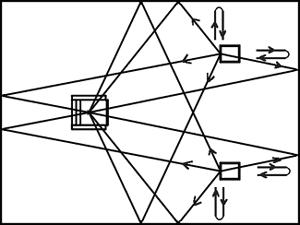

По ссылке размещена очень простая для понимания и предназначенная для энтузиастов звука статья Коррекция акустики музыкальной комнаты.
В статье рассматриваются общие подходы к акустической обработке помещений, описываются основные типы звукопоглощающих материалов и конструкций, обсуждаются основные акустические проблемы, возникающие при взаимодействии громкоговорителей с ограждающими поверхностями помещения.
