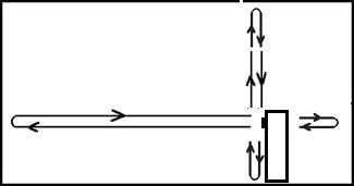

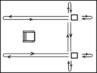

Если причина во флаттере, то размещать звукопоглотители надо в плоскости источника звука, где этот самый флаттер и возникает.
А зона прослушивания не имеет отношения к возникновению флаттера.

У вас слишком много неприемлемых требований, что сильно ограничивает возможные решения.

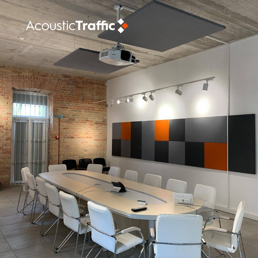

Рассмотрите вопрос применения двух подвесных акустических островов над АС http://www.acoustic.ua/production/765.html?g=6&page=0
Это локальное решение, не требующее полной замены потолка.

Юрий Мизинов wrote:Острова.
Очень интересное решение. А какой размер? 50х05, 100х100?
Буду прикидывать, как это лучше сделать.
Фото КДП с островами у меня нет, но можно себе представить реализацию в митинг-руме.
Размер островов примерно 1200х1200 мм, можно использовать квадратные, круглые, прямоугольные или шестиугольные.

После анализа всех возможных вариантов все таки пришел к акустическим островам.
А вопрос: Где конкретно их вешать? Понятно, что НАД колонками. Так чтобы закрывали полностью всю горизонтальную поверхность. Или "захлест" на передний фронт колонки.

Postby Андрей Смирнов » 22 May 2020, 16:25
Чтобы исключить только вертикальное порхающее эхо, достаточно разместить острова прямо над колонками (колонка под центром острова).
Если требуется откорректировать и подглушить площадку раннего отражения на потолке, острова надо немного сдвинуть в сторону точки прослушивания.
