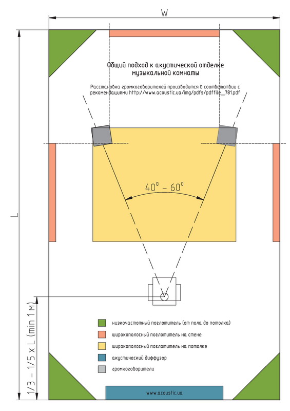

Акустическая отделка комнаты прослушивания (схема)
Postby Андрей Смирнов » 31 Aug 2011, 17:12
Наглядная иллюстрация общего подхода к акустической отделке музыкальной комнаты прослушивания
Музыкальная комната acoustic.ua 112.jpg (65.12 KiB) Viewed 222521 times
Звукопоглощающая отделка нижней центральной части фронтальной стены и участка потолка между АС и зоной прослушивания подлежит акустической отделке безусловно. Звукопоглощающую отделку боковых стен следует выполнять осторожно, чтобы не переглушить помещение. Увеличение площади звукопоглощающей облицовки на боковых стенах приводит к улучшению локализации звуковой сцены, но при этом уменьшает пространственность восприятия. Необходимо выдержать разумный баланс.

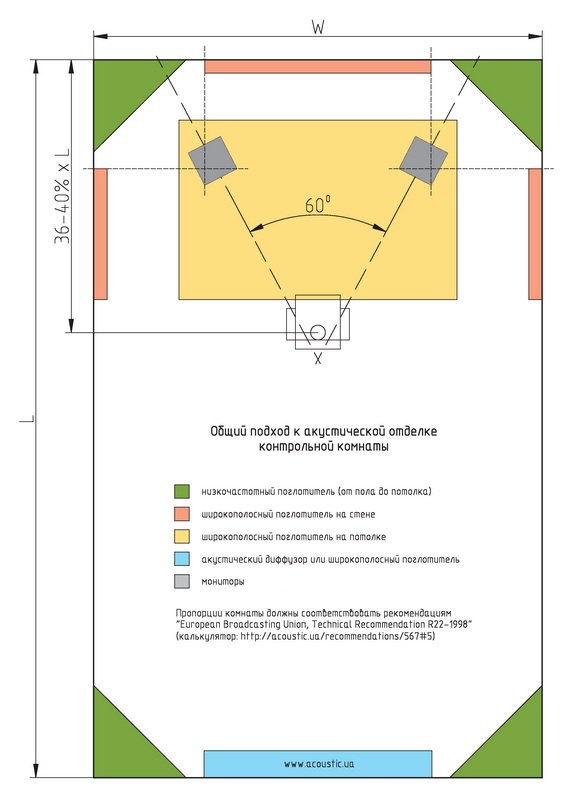

Акустическая отделка контрольной комнаты Home Studio (схема)
Postby Андрей Смирнов » 31 Aug 2011, 17:15
Иллюстрация общего подхода к акустической отделке контрольной комнаты в домашней студии (Home Studio)
Контрольная комната acoustic.ua.jpg (70.43 KiB) Viewed 221731 times

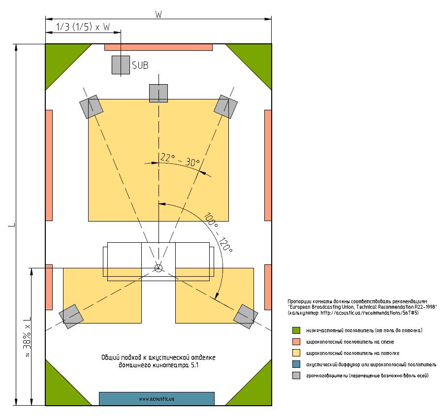

Иллюстрация общего подхода к акустической отделке помещения домашнего кинотеатра
Домашний кинотеатр acoustic.ua 112.JPG (69.81 KiB) Viewed 215841 times
В идеале расстояние от зрителя до каждого громкоговорителя должно быть одинаковым, а угол между направлениями на фронтальные громкоговорители должен составлять 60 град., но на практике это не всегда удается.
Чем больше расстояние от зрителя до экрана, тем меньше указанный угол, вплоть до 45-44 град (меньше не рекомендуется).
Расстояния от зрителя до тыловых громкоговорителей могут быть меньше, чем до фронтальных АС, но значения угла между осью помещения и направлением на тыловой громкоговоритель рекомендуется выдерживать в пределах 100-120 град.
По горизонтали тыловые АС могут возвышаться над головой зрителя, при этом угол между горизонтом и направлением на тыловой громкоговоритель не должен превышать 15 град.
Нахождение "правильного" расположения сабвуфера является не очень простой задачей. В общем случае, сабвуфер рекомендуется устанавливать у фронтальной стены на расстоянии 1/3 (или 1/5) от ширины комнаты. Это позволит минимизировать возбуждение комнатных резонансов, но оставить "отдачу" на достаточно высоком уровне.

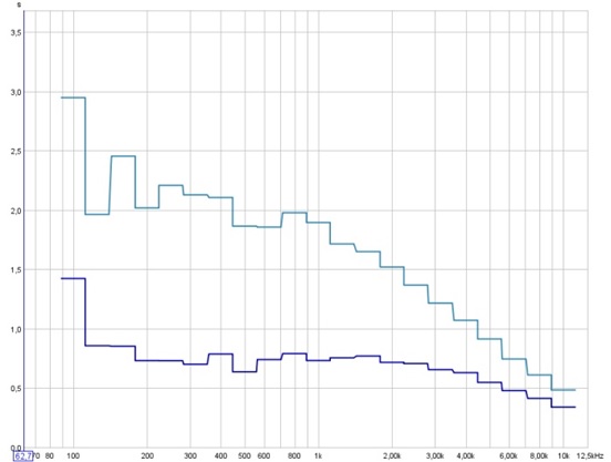

Уважаемый Андрей, хотелось бы конкретизировать предыдущий вопрос (если это возможно без привязки к конкретным параметрам КДП): будут ли басовые ловушки работать достаточно эффективно при использовании обычного поролона плотностью 25 толщ. 50-60 мм в качестве заполнителя?
troppo
Joined: 20 Feb 2017, 11:32
Re: Общие рекомендации по акустической отделке помещений
Postby Андрей Смирнов » 01 Jul 2017, 10:03
troppo wrote:Уважаемый Андрей, хотелось бы конкретизировать предыдущий вопрос (если это возможно без привязки к конкретным параметрам КДП): будут ли басовые ловушки работать достаточно эффективно при использовании обычного поролона плотностью 25 толщ. 50-60 мм в качестве заполнителя?
Ответ зависит от конструкции поглотителей и их расположения в комнате.
Если применять обычный поролон толщиной 50-60 мм, то поглощение будет наблюдаться только на высоких частотах.
Более объемные басовые ловушки из акустического поролона являются условно басовыми, они поглощают также и средние/высокие частоты достаточно неплохо.
На иллюстрации графики времени реверберации в пустой комнате 20 кв.м и с установленными двух углах поглотителями «Басстрап» из акустического поролона 1000х300х300 мм.
RT60 басстрап Softakustik.jpg (39.09 KiB) Viewed 203340 times

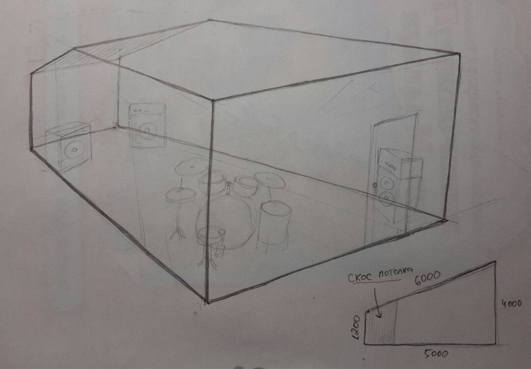

Postby Алексей Февралев » 17 Dec 2017, 02:40
Здравствуйте, Андрей! Можно ли в комнате , в основании представляющей собой прямоугольный треугольник с усеченным концом, создать репетиционную базу- студию с приемлимыми аккустическими характеристиками? Есть ли общие рекомендации? (Например, обязательно нужны диффузоры шредера и бас- ловушки и тд ) или нужно заказывать проект? Хотелось бы малой кровью обойтись и сделать какой- то минимум , чтобы можно было более- менее играть. А дальше по мере возможности доводить до ума
Алексей Февралев
Posts: 21
Joined: 15 Dec 2017, 10:59
Postby Андрей Смирнов » 17 Dec 2017, 12:54
Алексей Февралев wrote:...например, обязательно нужны диффузоры шредера и бас- ловушки и тд или нужно заказывать проект?
Это как сравнивать теплое с зеленым :)
В таком помещении вполне можно сделать неплохую репбазу.

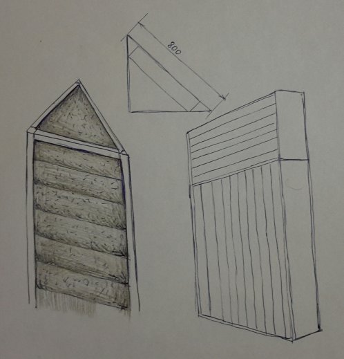

Postby Алексей Февралев » 17 Dec 2017, 15:25
Опыта в этом вопросе мягко говоря мало. Калькулятором такую комнату не посчитаешь.Я планирую сделать в углах такие бас-ловушки из минваты. И например сделать пару наборов(или больше) диффузоров шредера, как вы рекомендуете: два диффузора вертикальных 120*60 и сверху один горизонтальный. И двигая по комнате эти диффузоры найти оптимальное положение по звуку. Двухмерные диффузоры, почитав форум решил не использовать. Мне очень понравился ваш проект небольшой базы-студии, где можно записывать все инструменты сразу. Вот это мне нужно в идеале.

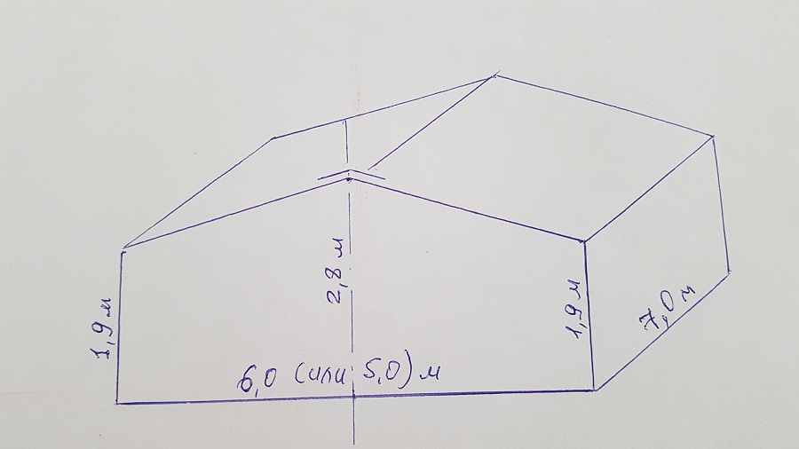

Postby Александр Привалов » 24 Aug 2018, 17:12
Андрей, добрый день. Спасибо за ваш сайт, который удобный и содержит много полезной информации.
Я собираюсь перестроить чердак моего дома и оборудовать там обитаемое мансардное помещение - комнату для прослушивания музыки (стереокомплекс). Размеры помещения примерно такие: длина 7 метров, ширина 6 м (если избыточно, может быть 5 м). Т.к. помещение будет находиться под двускатной крышей, высота помещения переменная - около 2,8 м в центре (по коньку) и лишь 1,9 м у обоих длинных стен. См. прилагаемый эскиз. Вопрос: можно ли получить более-менее хорошую акустику в таком помещении с такой высотой. Если высота недостаточна, то какая может быть минимальная рекомендованная высота такого двускатного потолка?
Александр Привалов
Joined: 24 Aug 2018, 12:16
Postby Андрей Смирнов » 24 Aug 2018, 22:11
Нормальное помещение для КДП, с ним можно работать :)
Postby Александр Привалов » 25 Aug 2018, 13:07
А как работать? Наверное, для помещения такой формы общие рекомендации не подойдут. Могут ваши специалисты разработать рекомендации для такого случая?
