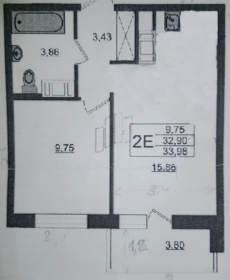

План помещения прилагаю.
Предполагается шумоизоляция только спальни, т.к. всю квартиру точно не потяну, да и уменьшать итак маленькую гостиную-кухню не хотелось бы...
Характер источника шума: самый разноообразный. Топот ребенка, женский смех, крайне громкое хлопанье входной дверью, передвигание мебели.
В общем весь диапазон шума от жизни в квартире.
Конструкция: дом монолитный. В квартире перегородка из пазогребневых плит. Стена входной двери - точно бетон. Стены выходящие на соседей - скорее всего тоже.
Стена выходящая на балкон - кирпич, утепленный минераловатными плитами.
Высота помещения - 2.7 м.
Отделки пока нет.
Точнее т.н. "предчистовая" - то есть оштукатуренные и покрашенные стены. Потолок - плита. Пол - залита стяжка.
Высота от чернового пола до верхней границы порога двери - 7 см.
Задача: звукоизолировать хотя бы спальню, понять оптимальный вариант (по толщине и стоимости).
Что делать с полом? Так как если на него что-то укладывать, то придется укладывать по всей квартире. Следовательно так же надо понять оптимальный вариант, чтобы хорошо поглощал звук, но не разориться при этом.
Заранее благодарю.
