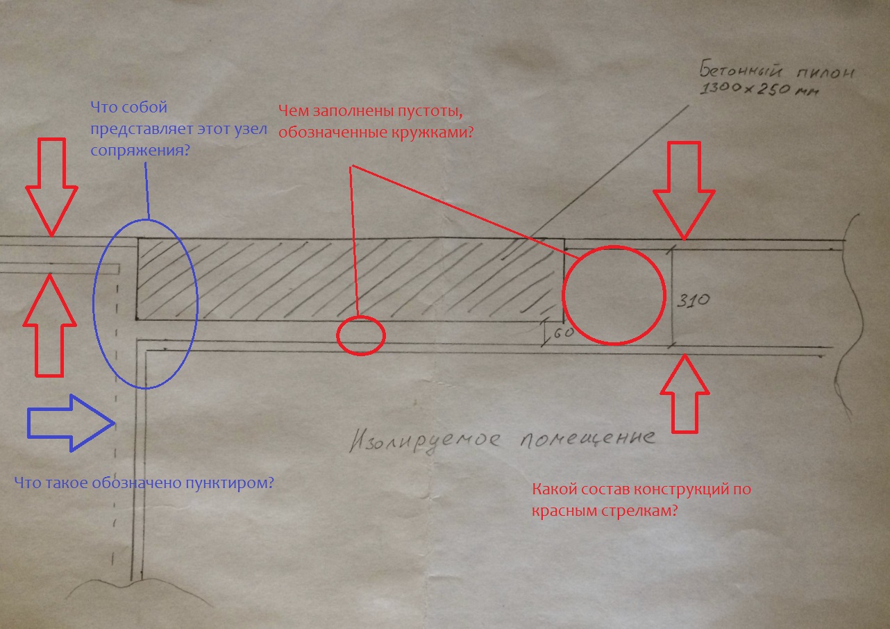

Я дал недостаточное описание. В моем случае я рассматриваю одну из перегородок "комнаты в комнате". Описываемая стена одна из стен "комнаты в комнате" и один из ее внешних слоев образует замкнутое пространство с ограждением этой "комнаты в комнате", те у пространства между слоями не будет воздушной связи с внутренним пространством изолируемого помещения. Описанные мною пространста по краям среднего слоя образуются из-за планировочных особенностей перегородки, с одной стороны она продолжается, но с существенно большим расстоянием между внешними слоями а с другой будет сообщаться с 3м помещением имеющем свою ЗИ от остальных помещений и содержащим звукопоглащающие поверхности и предметы (это гардеробная).
Для наглядности выложу план, иллюстрирующий мой пример описываемой ситуации.

Выкладываю план с этим участком перегородок. Расстояние между бетонным пилоном и ограждением 60мм, но оно не замкнуто. Мой вопрос насколько скажется незамкнутость слоя в 60мм на ЗИ в сравнении с ситуацией когда этот слой замкнут и существуют ли теоритические модели/описания для перегородок с незамкнутым воздушным слоем.

Re: Упругий слой в ЗИ конструкциях
Postby s0000 » 06 Apr 2020, 15:35
Поторопился, рисуя картинку.
Слева оба внешних слоя ограждения надо сделать примыкающими к бетону.

Postby s0000 » 06 Apr 2020, 17:48
Конструкция кроме бетонной составляющей еще не возведена. По стрелкам я предполагал слой Саундлайн db и слой тяжелого ГКЛ. Область с кружками можно заполнить например Шуманет Эко, но мой вопрос в том числе посвящен тому насколько заполнять. С одной стороны мин плита имеет свойства звукопоглощения, с другой возможно усиливает упругость среднего слоя.
Пунктирная линия - ограждение с которым я не определился и оно зависит от ответа на вопрос о влиянии на ЗИ незамкнутости среднего слоя. Что бы обеспечить сообщение среднего слоя и помещение слева, ограждение отмеченное пунктиром можно выполнить звуко/воздухо проницаемым полотном.

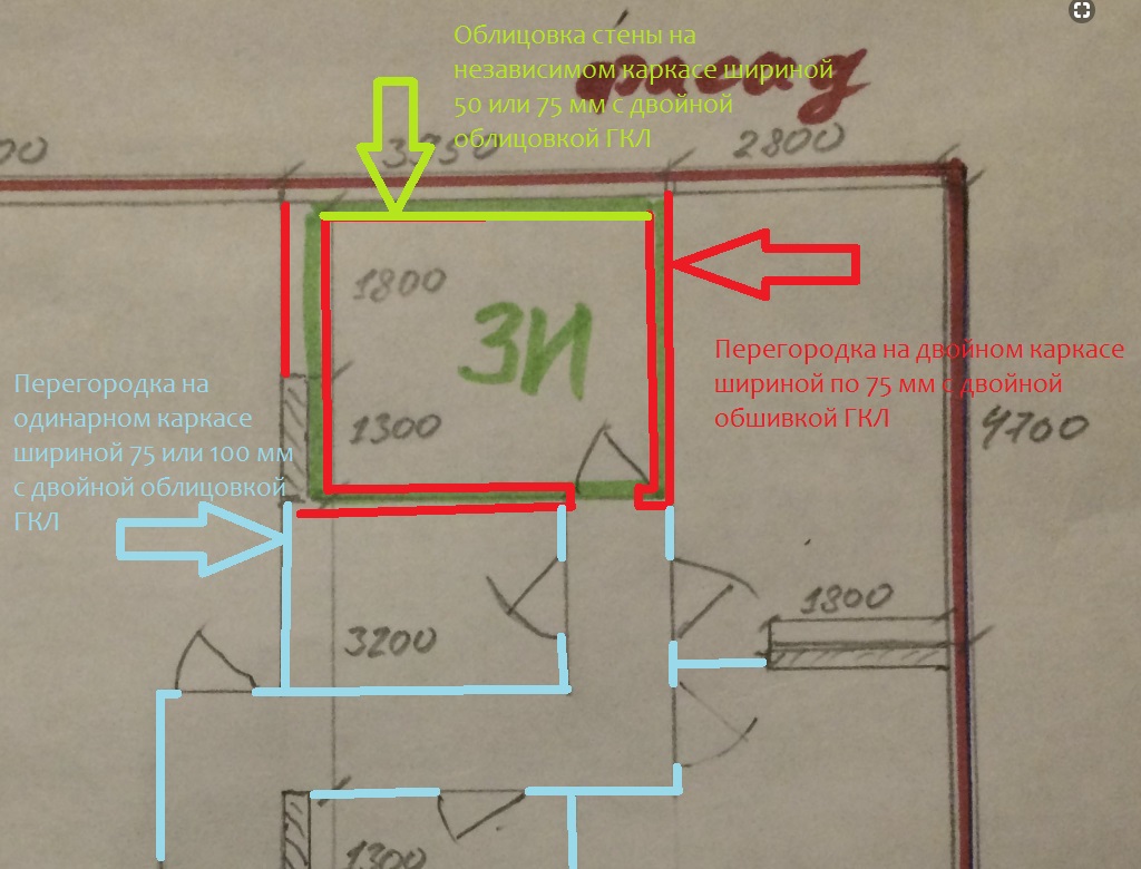

Postby s0000 » 07 Apr 2020, 19:07
Выкладываю план квартиры. Зеленым обведена комната в которой планируется обеспечить особенно высокую ЗИ от воздушного и структурного шумов. Интересует изоляция звуков, которые могут проникать в квартиру извне. Дом монолитный, фасад - внутренний слой весь монолитный. Толщина бетонных пилонов 250мм. В ЗИ помещении оптимальная толщина стяжки 105мм (без учета чистового покрытия), потолок возможно опустить на 250-300мм (и даже больше). Планируемые перегородки проведены в одну линию и обозначают положение перегородок без учета их толщины. Сейчас никаких перегородок из легких материалов нет. Во всех помещениях предполагается устройство ЗИ пола, плавающая стяжка по мин плите, во всех помещениях кроме расположенного слева от ЗИ комнаты планирую устройство ЗИ потолков.
Я вынес минимум размеров, не хотел перегружать план.
Что посоветуете сделать для изоляции структурного шума в особенности источник которого сложно устраняем? Наверняка будет присутствовать СЧ шум от строительного инструмента особенно перфоратора (сейчас случается), в перспективе НЧ от акустики неизвестных соседей.
Ранее выкладывал план фрагмента перегородки между ЗИ комнатой и помещением слева от нее на плане. Хотел рассмотреть рассмотреть вопрос на примере этого бетонного пилона.

Postby Андрей Смирнов » 08 Apr 2020, 12:53
Теперь все понятнее :)
Решение простое.
Конструкции и состав перегородок/облицовок можно посмотреть по ссылке http://www.acoustic.ua/recommendations.html?g=1

В альбоме решений для облицовок и полов приводятся значения дополнительной изоляции воздушного шума. Дополнительная ЗИ + ЗИ бетонных конструкций получаются достаточными. Как оценить изоляцию структурного шума (когда элемент перегородки - бетонная стена, пол, потолок, сами наиболее интенсивно переизлучают звук)?
Выделенные голубим перегородки насколько существенно скажутся на ЗИ выделенного зеленым помещения? Тк источники внутри квартиры контролируемы, для голубых перегородок мне должно быть достаточно Titan CW50 (если применительно к воздушному шуму внутри квартиры).

Postby Андрей Смирнов » 08 Apr 2020, 17:37
Для исключения структурного шума в "зеленой" зоне квартиры надо реализовать принцип "комната в комнате".
Для этого сначала выполняется плавающий пол и ЗИ подвесной потолок.
Затем выполняются перегородки и облицовки стен.
В этом случае внутренние поверхности зеленой комнаты будут акустически развязаны с конструкциями здания.

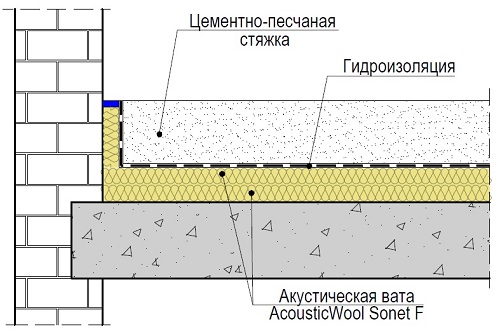

s0000 wrote:Какое решение по полам наиболее эффективно для СЧ структурных шумов (по полнотелой железобетонной плите 300 и 200мм)? В альбоме только средняя характеристика дополнительной изоляции для воздушных шумов.
1. Плавающий пол на основе ЦПС и Acousticwool Sonet F (2 слоя)
Если нельзя применить такую толщину, то используйте один слой акустической ваты под стяжкой.
