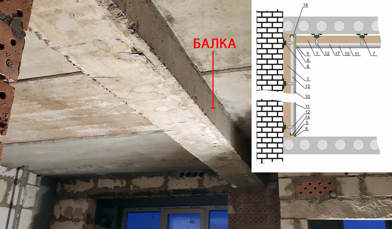

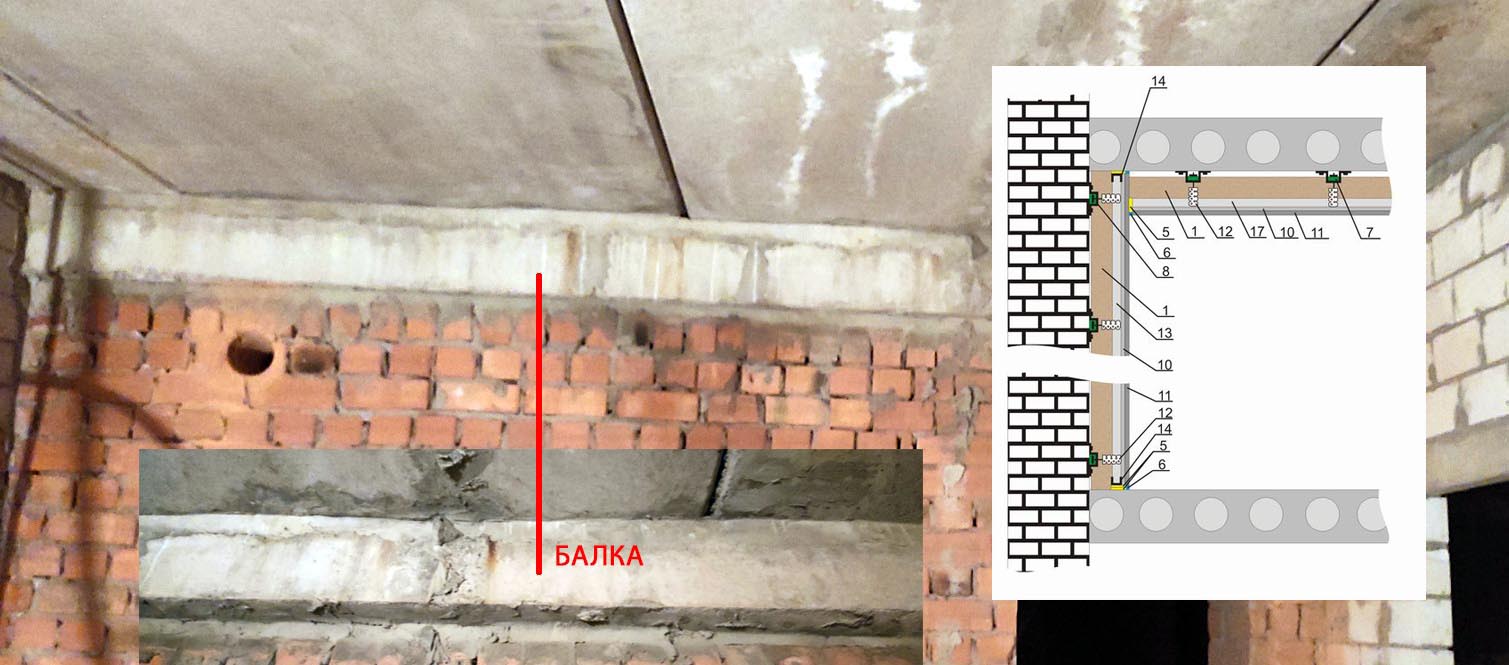

Добрый день, стоит задача звукоизолировать в квартире потолок и "соседские" стены(пол - стлой изолона 8мм + стяжка 8.6 см). Стены собираюсь изолировать по технологии W623 (3.19), а потолок D112 (4.1). Вопрос как правильно обойти вот такую балку
(выстоа до балки 2.72 м до потолка 2.92 м) что с ней делать?,а также как быть вот с такой балкой

Не совсем понятен вопрос.
Обход ГКЛ облицовками выступов и ниш, а также внутренних и внешних углов, на поверхности стен и потолка это стандартная процедура.
Если бы это были не звукоизоляционные, а обычные ГКЛ конструкции, вопрос обхода балок возникал бы или нет? Думаю, что нет.
В данном случае отличие только в способе крепления каркаса потолка к перекрытию. В обычном подвесном потолке используются жесткие прямые П-образные подвесы, а для звукоизоляционного потолка применяют эластичные звукоизоляционные крепления Vibrofix CD или Vibrofix Protector Extra.

Вопрос в том, что насколько критично балку зашумоизолировать ? и какая минимальная толщина облицовки?

Postby Андрей Смирнов » 22 Feb 2020, 21:50
Звукоизоляционный подвесной потолок на перекрытии должен быть как можно более толстым, но не менее 100-150 мм.
Балка более массивная и меньше излучает звук по сравнению с плитой перекрытия, поэтому её можно обходить облицовкой толщиной 60-80 мм.
