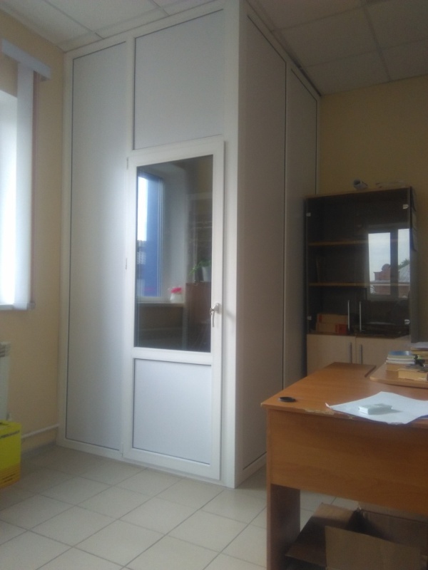

Добренько всем дня.
Вопрос такой к вам, уважаемые спецы данного форума.
Есть серверная комната, в которой стоит стойка и несколько серверов. Шум из нее в районе 60 Дб
Комната обнесена обычной пластиковой перегородкой с дверью, в которой стекло. Везде, где перегородки-сильный шум. Где стекло-шума почти не слышно.
Есть задача: Убрать шум серверной , т.к она распологается в кабинете, где работают люди.(Так получилось).
Есть какие нибудь рекомендации по данному вопросу?
p.s. Предполагается в виде эксперимента использовать материал типа KnaufАкустик. Хотим попробовать, на сколько шум уменьшится. Может еще какие варианты подскажете?

В данной ситуации все примитивно просто :)
Ограждение серверной состоит из металлопластикового каркаса, заполненного стеклопакетом и пластиковыми сендвич-панелями (ПВХ-пенополистирол-ПВХ).
Стеклопакет наверняка самый простой на основе стекол толщиной 4 мм.
Но даже в этом случае его звукоизоляция составляет 32-35 дБ.
Звукоизоляция сендвич-панели значительно меньше и составляет не более 15-20 дБ.
Именно поэтому большая слышимость вблизи сендвич-панелей.
Отсюда следует вывод: необходимо заменить все сендвич-панели такими же стеклопакетами, как и в верхней части двери.
Это стандартная ошибка при монтаже светопрозрачных конструкций. Стеклопакеты всегда будкут иметь более высокую звукоизоляцию по сравнению с сендвич-панелями.
