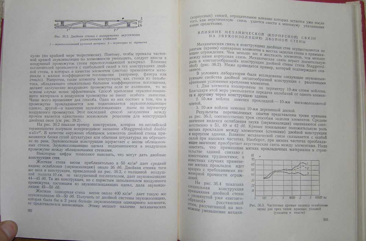

Так же я нигде не нашел испытаний на дб независимого каркаса сделанного обычными профилями на обычных креплениях
Тема звуковых мостиков "("ЖЕСТКИХ СВЯЗЕЙ) мне тоже была интересна в то время.. Надеюсь, результаты испытаний и экспериментов строительных конструкций из пособий и учебников по борьбе с шумами 70-х -90-х(!!)- годов вы не сочтете за рекламно-маркетинговые - если вдруг таковыми могут показатся выложенные результаты на сайтах фирм- изготовителей-продавцов
Смотри ниже -. Прикрепленные файлы из учебных пособий для строителей тех лет с названиями "Звуковые мостики :
3) А механизм КОМПЛЕКСНОГО (!)действия виброподвесов и вообще их влияния на дополнительную звукоизоляцию ... То что ""как-бы" малой подтвержденностью "независимыми исследованиями "вас , Некто ,"настораживает" - Действительно непрост и я бы сказал "Двойственен " (и непрост по сути ,несмотря на некое упрощение механизма их действия в виде термина "звуковые мостики"(их отсутствие)..
Тут и
А) действие его как АКУСТИЧЕСКИ нежесткой(!!) СВЯЗИ между двумя оболочками(стенами)(термин из строительной акустики -"жесткая связь") .Это понятие вы увидеть можете и в прикрепленных файлах -слово "жесткая связь" . Я склонен верить ВИБРАЦИОННЫМ испытаниям, показывающим , что на тех или иных частотах ВОЛНА звуковая будет терять при прохождению по ЭТИМ(!) СВЯЗЯМ (Виброфиксам) от 8 до 20 дБ... Именно вибрационным испытаниям, на что вы , Некто, верно обратили внимание....
Б) И роль их (Виброподвесов) как СОСТАВНОГО(!) но НЕОСНОВНОГО ЭЛЕМЕНТА системы "Облицовка(ГКЛ1)- 2(две)Пружины(воздух с ватой и ПОДВЕС упругий) -стена(или облицовка ГКЛ2" , Элемента, определяющего такую важную характеристику, как СОБСТВЕННАЯ ЧАСТОТА..( К сожалению, понятию Собственная частота конструкций с Виброфиксами(Силомером) требует расчета(!!) - что очень просто - скачаете в СНИПе 1977 г "Защита от шума" - легко скачивается из Интернета этот СНИП -там понятно для неспеца приведены примеры расчетов .. И этой теме - именно РОЛЬ виброподвесов с Силомером(Силодином) в СНИЖЕНИИ собственной частоты СИСТЕМЫ(!) дополнительной звукоизоляционной конструкции ) И влияние этого параметра СОБСТВЕННАЯ ЧАСТОТА на цифры звукоизоляции посвящено много страниц на акустических форумах - так что сами наберите эти 4-5 слов в Поисковике Яндекса или Гугла -понятно станет, что : УСЛОВНО(!) УПРОЩЕННО (до степени искажения ) для тех участков, где есть жесткая связь это(прямой подвес от КНАУФа или ЛИНЕЙНЫЙ контакт стоечного профиля(что вы описываете) понятие (собственная частота)....отсутствует.. То есть эти участки (под профилем или подвесом прямым и прилегающие к нему участки ГКЛ ) будут СНИЖАТЬ общую звукоизоляцию (и дополнительную) от 3 и выше дБ (до 10 дБ на отдельных частотных участках СМОТРИ ЭТО СНИЖЕНИЕ звукоизоляции в Прикрепленных файлах. ОДНОЗНАЧНО и ЧЕТКО это СНИЖЕНИЕ показателей звукоизоляции показано..на ПРАКТИЧЕСКИХ графиках(результатах) испытаний 70-х-90-х....
обычным каркасом, без всяких виброподвесов, обычными креплениями к стене
(Кстати, вы можете увидеть,например, сколько составит разница между вариантом ЛИНЕЙНОЙ жесткой связи (тот вид звукоизоляционной конструкции без виброподвесов, что вы привели -каркас-стоечный профиль ВПЛОТНУЮ(!!) к стене ) и ТОЧЕЧНОЙ жесткой (!)связи -то есть -с применением прямых(невибро!!) подвесов от Кнауф стеновых -на отдельных участках -5-10 дБ (А 5-10 дБ -это 6-10 раз по снижению(повышению) ИНТЕНСИВНОСТИ звука....
Я так понимаю хвалениые виброподвесы эту проблему не решают
Каким образом, скажите мне, виброфлексы не образуют акустических мостиков
По эффекту , определяемому свойством виброподвесов А) !!!! - Если вы не хотите(нет времени) изучать разделы приведенной мной литературы по ВИБРОИЗОЛЯЦИИ и ее связи с ЗВУКОИЗОЛЯЦИЕЙ дополнительных конструкций ( а у меня лично на это терпения и времени не хватило, каюсь.....)- то просто ПРИМИТЕ ЗА АКСИОМУ -что ВИБРАЦИОННЫЕ (!!)РЕЗУЛЬТАТЫ испытаний подвесов означают ИМЕННО ТО , что на тех частотах таблиц испытаний , где цифры ослабления вибраций составляют 6-20 дБ - НЕТ ЖЕСТКОЙ СВЯЗИ !!! А что это отсутствие ЖЕСТКИХ СВЯЗЕЙ означает -
То , что КАК СЛЕДСТВИЕ нет того ОСЛАБЛЕНИЯ ЖЕСТКИМИ СВЯЗЯМИ(звуковыми мостиками) , что приведены на результатах ПРАКТИЧЕСКИХ ИСПЫТАНИЙ 1970-х-1980-х годов в УЧЕБНЫХ ПОСОБИЯХ по борьбе с шумами(ну уж явно(!!) не относящихся к маркетинговым или рекламным ходам ) НЕТ ЭТОГО ослабления на 3-10 дБ !!!
Вот если примете за правду результаты испытаний ВИБРАЦИОННЫХ(снижение с помощью виброподвесов вибраций, в том числе и ЗВУКОВОЙ природы ) на 6-20 дБ( а вы как раз обратили внимание на это и не сомневались в них) и если ПРОСУММИРУЕТЕ это с ЯВНО НЕАГНАЖИРОВАННЫМИ и НЕМАРКЕТИНГОВЫМИ исследованиями строительных конструкций(в Прикрепленных файлах) -то вам сразу будет видно откуда "ноги растут" -
НЕТ жестких связей - НЕТ ОСЛАБЛЕНИЯ на 3-6 и БОЛЕЕ дб(ГРАФИКИ ИСПЫТАНИЙ из УЧЕБНИКОВ и ПОСОБИЙ 1970-х -1990-х годов) НЕМАРКЕТИНГОВЫХ или РЕКЛАМНЫХ, как вы намекаете ДАННЫХ ...
По последствию , определяемому Б) - снижение с помощью РАССЧИТЫВАЕМЫХ(!!) виброподвесов СОБСТВЕННОЙ ЧАСТОТЫ звукоизоляционной облицовки-конструкции - По этой теме как снижение СОБСТВЕННОЙ ЧАСТОТЫ влияет на СНИЖЕНИЕ частоты граничной, с которой НАЧИНАЕТСя ЭФФЕКТИВНАЯ звукоизоляция - и на повышение цифр звукоизоляции - тут вы несомненно знаете - это аксиома звукоизоляции , неоднократно объясненная спецами на форумах (БЕЗ ПРИВЯЗКИ к НЕОБХОДИМОСТИ покупки виброподвесов ) и например, в прямой и косвенной форме описанная в таком неагнажированном(немаркетинговом и нерекламном) источнике ,как например, СНИП 1977 "Защита от шума".. Впрочем, можете для упрощения в нескольких привенденных мной пособиях увидеть формулу упрощенную, где для определенной полосы частот ( приблизительно до 3*Fсоб ) дополнительная звукоизоляция определяется как пропорциональная lg(F/Fсоб).. То есть где собственная частота -в ЗНАМЕНАТЕЛЕ...Математика, однако.. Против законов физики не попрешь ......

юдин мостик звуковой.doc
(191 KiB) Downloaded 1216 times
шильд звуковые мостики.doc
(91.5 KiB) Downloaded 1192 times
крейтан мостик звуковой.doc
(96 KiB) Downloaded 1123 times

2)
1)
Здесь (выше) я применил немного другой подход - не показываю с помощью данных испытаний из 1970-х-1990-х АБСОЛЮТНЫЕ цифры(то что вы хотите), а пытаюсь показать на СКОЛЬКО СНИЗИТСЯ звукоизоляция при отсутствии виброподвесов(=наличию "жестких связей") .То есть в этих испытаниях приведен более конкретный , на мой взгляд , параметр -РАЗНИЦА(уменьшение дополнительной звукоизоляции)
2) Как вы заметите - в прикрепленном файле советского спеца по борьбе с шумами Юдина приведен такой практический вывод - на частотах выше утроенной собственной дополнительная звукоизоляция зависит ТОЛЬКО от числа и степени ЖЕСТКИХ связей.. Чем это ВЛИЯНИЕ жестких связей меньше -т ем соответственно по формуле, выведенной в том числе и ЭМПИРИЧЕСКИ(по испытаниям) больше дополнительная звукоизоляция .!!! А как мы показали выше влияние (испытание вибросвойств подвесов) на частотах выше 32 Гц жестких связей при наличии виброподвесов сильно ослаблено - снижение вибраций(в том числе и звуковых) на 6-15 дБ( 5-30 раз(!!)) - по-моему вполне укладывается в рамки СИЛЬНОГО СНИЖЕНИЯ ..
Да обратите внимание , Некто , на фразу из прикрепленной выдержки советского специалиста в строительной акустике -"на частотах ниже граничной " (о влиянии жесткой связи ) . Та как граничная частота 12-мм листа ГКЛ лежит в районе 1400 Гц, то как раз в самом значимом диапазоне максимальных энергий человеческих голосов(!!) -250-800 Гц сказывается это влияние жестких связей( их фактического отсутствия при наличии виброразвязки -виброподвесов) и сказывается!!!

Если вы почитаете учебное пособие скандинавского акустика Ингерслева , написанное в конце 50-х(есть в списке мной указанном для скачивания) -так там прямо Ингерслев говорит, что по результатам исследований облицовки(потолки) с жесткими связями по центру не могут дать более 4 дБ дополнительной звукоизоляции...
4) Собственно, я выложил вчера скопированные из пособий и учебников графики и результаты испытаний с вполне понятной целью - НЕ (!)ТОЧНЫМИ цифрами, а общей закономерностью, изложенной там показать, что ЖЕСТКИЕ СВЯЗИ(не важно -по краям или по всему полю листа ) ДЕЙСТВИТЕЛЬНО СНИЖАЮТ звукоизоляцию .. Ну а то , что ЧЕСТНО выложенные цифры в 3-6 дБ вам кажутся несущественными или недостаточными..(Как говорил кто-то :: Политика- исскуство ВОЗМОЖНОГО...
Ну для ДОПОЛНИТЕЛЬНОЙ( к вчерашним результатам исследований акустиков) иллюстрации влияния жестких связей на снижение звукоизоляции именно на РАЗГОВОРНЫХ СЧ (средних частотах) , которые вам интересны - дополнительно выложу измерения приведенные в книке конца 50- скандинавским акустиком Ингерслевом . Прикрепленный файл "Звуковые мостики Ингерслев "
Отчетливо видно как снижают на 3-6 дБ как раз в полосе основной энергетической составляющей человеческих разговоров(по Кнудсену и по измерениям в моей квартире - 250-800 Гц( ну и до 1500 Гц тож-по графику ) ) КРАЕВЫЕ(!) жесткие связи, ГОРАЗДО МЕНЬШЕ влияющие на снижение звукоизоляции , чем связи(мостики) по всему (и центру) облицовок(схема URSы и иных производителей минват с прямыми подвесами к стене защищаемой)) И ЭТО -не самые ВЛИЯЮЩИЕ так называемые КРАЕВЫЕ ЖЕСТКИЕ связи... А что говорить ,когда эти жесткие связи будут действовать по всему полотну облицовки- в виде приведенной вами КЛАССИЧЕСКОй конструкции с прямыми подвесами в защищаемой стене. - как-минимум -те же 3-6 дБ снижения(что впрочем, в части прикрепленных вчера файлов -результатов испытаний ) было видно ......
Надеюсь, приведенные мной сведения кому-то помогут ..(ну надеюсь не запутают :)
Звуковые мостики Ингерслев.jpg (91.85 KiB) Viewed 47216 times

vasilii wrote:Если вы почитаете учебное пособие скандинавского акустика Ингерслева , написанное в конце 50-х(есть в списке мной указанном для скачивания) -так там прямо Ингерслев говорит, что по результатам исследований облицовки(потолки) с жесткими связями по центру не могут дать более 4 дБ дополнительной звукоизоляции...
Полагаю речь идет об разнице ? Что-то не верится, что каркас с минватой будет давать всего 4дб. Хотя нет, если перекрытие потолка бетонное, то все возможно. Правда опять вопрос об усредненном показателе.
vasilii wrote:что ЖЕСТКИЕ СВЯЗИ(не важно -по краям или по всему полю листа ) ДЕЙСТВИТЕЛЬНО СНИЖАЮТ звукоизоляцию ..
Понятное дело, если прилепить каркас целиком к стене, он и будет излучать как стена, если прилепить его наполовину к стене, будет излучать как пол стены. Если он будет независимым и не связан со стеной, он будет излучать только то что идет по потолочным профилям. А если он будет висеть в воздухе он ничего не будет излучать. Вообщем-то это все не противоречит моим подсчетам. Больше площадь контакта - больше звука.
vasilii wrote:Отчетливо видно как снижают на 3-6 дБ как раз в полосе основной энергетической составляющей человеческих разговоров(по Кнудсену и по измерениям в моей квартире - 250-800 Гц( ну и до 1500 Гц тож-по графику ) ) КРАЕВЫЕ(!) жесткие связи, ГОРАЗДО МЕНЬШЕ влияющие на снижение звукоизоляции , чем связи(мостики) по всему (и центру) облицовок(схема URSы и иных производителей минват с прямыми подвесами к стене защищаемой))
И опять возвращаемся к вопросу, не будут ли волшебные виброподвесы акустически прозрачны для этих частот, их резонансная частота намного ниже...
