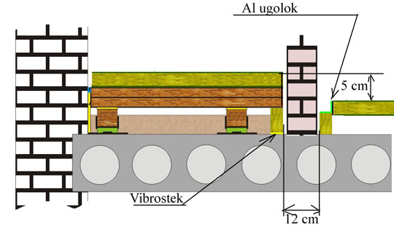

Postby Majk » 13 Dec 2018, 16:59
Добрый вечер.
Таки закончил монтаж. Новый пол получился на 5 см выше старого.До дверного проема идет новый, после него старый, без звукоизолирующих изысков. Между ними яма 12 см. По старому полу катается откатная дверь, по полозу из двух алюминиевых уголков. Одного сейчас нет, он крепился к доске, которая в проеме лежала, пока полы были на одном уровне. Как я понимаю, надо придумать некую конструкцию для сопряжения этих полов, не передающую вибрации.
Кроме как наклеить на торец нового пола, он закрыт доской, опирающейся на бетонное основание через вибростек и привинченной сверху шурупами к фанере, тот же вибростек, ну или K-Flex, а далее вставить наклонную доску, чтобы был плавный переход, без ступеньки, ничего умного в голову не приходит. Но вряд ли я первый, у кого разноуровневые полы получились. Может, есть какое-либо стандартное проверенное решение для такого случая ?
Попытался изобразить текущее положение на картинке
