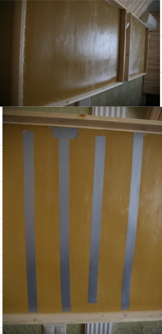

Сделал из него мембрану НЧКП. Результат очень понравился. Эффект лучше, чем при использовавшихся в предшествующих вариантах MDF и пластике. Полагаю, что он эффективнее за счет хорошего внутреннего поглощения самим тексаундом. Он у меня самоклеящийся, SY70, сделан в два слоя. Размер полотна 120 х 100 см. Наклеен по периметру на раму из деревянной рейки шириной ок 3.5 - 4 см.

Тексаунд в качестве мембраны в конструкции НЧКП весьма хорош, т.к. почти не обладает жесткостью. Но со временем он провисает и образуется "пузо" в нижней части. Поэтому я и не рекомендую применять его в "чистом" виде.
Запах есть и очень долго не выветривается.

Можно наклеивать тексаунд на тонкий ДВП, можно армировать тексаунд строительной стеклосеткой и т.п.

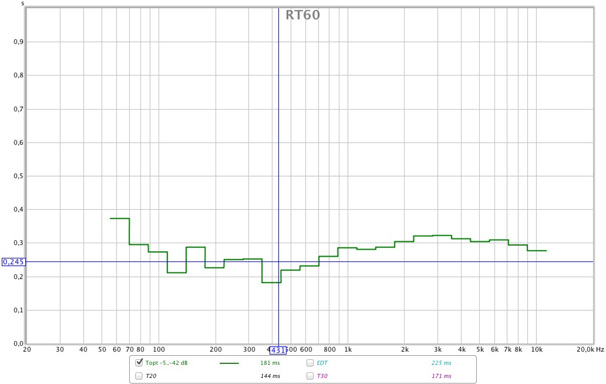

Все верно. И у меня возникает дисбаланс: В области выше 1000 Гц слишком сильная реверберация.
На графике RT60 виден холм с вершиной в районе 3000 Гц, где реверберация длится около 0,32 сек. А в НЧ-СЧ области (от 100 до 800 Гц примерно) реверберация около 0,23 сек.
На слух это воспринимается как кричащие верхи. Слишком ярко звучит. Надо сбалансировать.
У меня 3 панельных НЧКП размерами примерно 1х1.2м в зонах первых отражений (не было другого места под них) и еще 3 вблизи углов. В итоге достаточно большую поверхность занимают панели НЧКП и ее надо сделать поглощающей верхнюю середину и ВЧ.

Postby Андрей Смирнов » 11 Aug 2014, 14:04
Время реверберации это статистический параметр, который можно рассматривать только в условиях существования диффузного звукового поля (изотропного и однородного). Другими словами, размеры помещения должны быть много больше средней длины волны, а стены, пол и потолок не должны сильно поглощать звуковую энергию.
Реверберации в вашей комнате быть не может, она слишком мала для создания диффузного звукового поля. Измеренное значение Т60 = 0,32 сек, говорит о достаточно большом фонде звукопоглощения, а значение Т60 = 0,23 сек это вообще характеристика заглушенной студии.
Поэтому причины повышенной яркости звука надо искать в другом.
Расположение НЧКП в площадках ранних отражений имеет смысл только в том случае, если в этом же месте располагается пучность (максимум давления) проблемной моды. В противном случае такое расположение бессмысленно.
Кстати, отражающая поверхность мембраны НЧКП в зоне ранних отражений может легко провоцировать излишнюю яркость звучания.

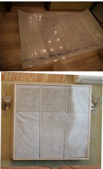

Вот и вопрос: (где то встречал я материалы, которые можно напылять на поверхности) знаете ли что можно нанести на пластик, на ДВП, чтобы снизить их отражения в ВЧ диапазоне?
Какой эффект будет если натянуть ткань (лен, например, средней плотности) непосредственно вплотную к мембране или на расстоянии 2-4 см?

Можно взять обычный синтепон или мягкий войлок толщиной 10-15 мм, закрыть декоративной продуваемой тканью и закрепить перед мембраной (исключая соприкосновение).
Re: TECSOUND (Тексаунд)
Postby ba0504 » 11 Aug 2014, 16:14
Примерно так и планировал. Спасибо.
Правда войлок тоже кое что отражает. Может одной тканью ограничусь.
А присутствие войлока перед мембраной не снизит эффективность ее работы ?

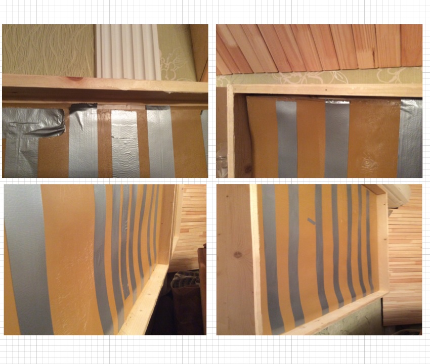

Postby ba0504 » 12 Aug 2014, 07:06
"Пузо" у тексаунда начало появляться. Хорошо (полагаю), что внутрь растет. С момента монтажа пошло 2-3 суток.
Попробовал укрепить армированным скотчем - посмотрю поможет ли.

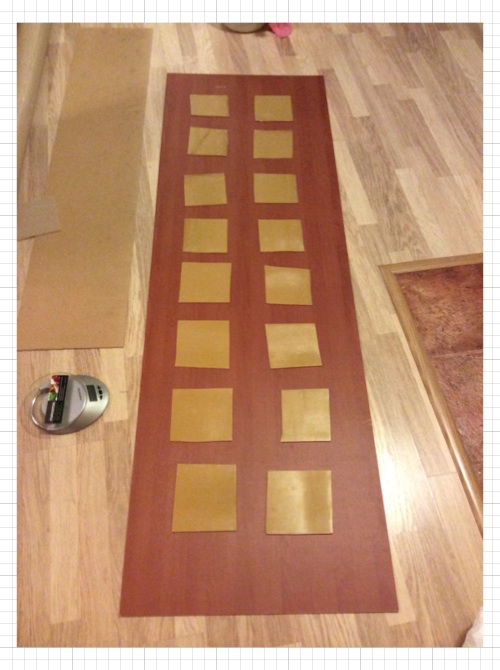

Postby ba0504 » 12 Aug 2014, 07:22
Андрей, что Вы можете сказать по поводу использования в качестве мембраны пластика?
Есть пластик 1 и 2 мм с весом 1.3 и 2.6 кг/м2 соответственно.
Либо только пластик, либо в комбинации с тексаундом.
ba0504
Posts: 81
Joined: 09 Mar 2014, 08:47
Location: Тюмень
Postby Андрей Смирнов » 12 Aug 2014, 08:40
Пластик это химический продукт, его механические свойства зависят от состава и прогнозировать их очень сложно. Фанера и МДФ более прогнозируемы в их поведении.

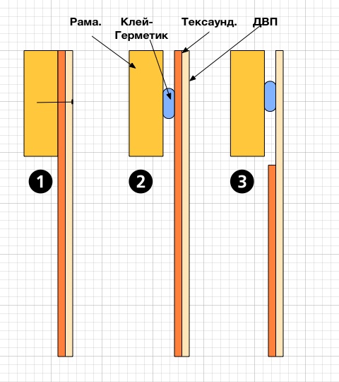

Если комбинировать ДВП (3мм) и Тексаунд. Панель 1х1,2м. Крепить по периметру на деревянную раму.
Как лучше - в местах соединения к раме, чтобы проходило через тексаунд? В этом случае нужен эластичный клей или можно будет прикрепить скобами/шурупами? (т.к. ДВП достаточно гибок сам по себе).
Либо через тексаунд, но все равно с помошью эластичного клея-герметика?
Или в местах крепления - не располагать тексаунд, будет контакт ДВП - рама из сосны через эластичный клей-герметик?
ba0504
Posts: 81
Location: Тюмень
Postby Андрей Смирнов » 12 Aug 2014, 11:36
Вариант 3 наиболее приемлемый.

Postby ba0504 » 14 Aug 2014, 19:20
Tecsound продолжает сползать. "Пузо" у него растет. Скотч не помог особо.
Кроме прочего верхний слой сползает с нижнего (в два слоя сделан).
Придется переделывать на вариант с ДВП+Тексаунд.
